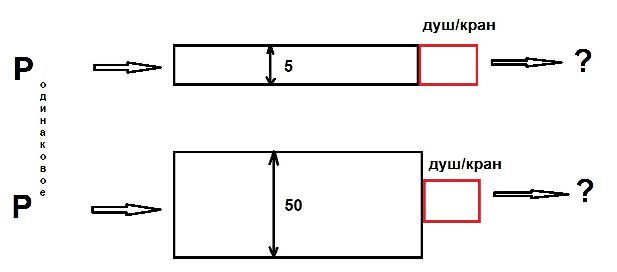

ma-masha написал : И если в начале двух труб одинаковой длины но разных диаметров "напор" одинаковый, то по ним проходит разный расход воды, и меньше-по той, которая тоньше. То есть через тонкую трубу воды на голову выльется меньше.
ma-masha написал : Увеличьте мысленно разницу в диаметрах. Представьте не 16 и 20, а , например(гипотетически), 5 и 50. Ну, и что будет? Тоже "не имеет смысла"?

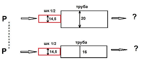

Надо всё учитывать! Красным обозначил то, что Вы не учли.

Славик64 вот и я про тоже спрашивал, тоесть если у меня на входе 1/2 шаровый кран стоит, то через него-то больше не пройдет ? и фильтр с редуктором стоят 1/2, тоесть тоже больше пропустить не смогут то какой смысл в 20 ? или же засчет большего давления в стояке, он сможет наполнить меньшим давлением (после редуктора) трубу большего диаметра ?

Банановый, смогут
Банановый написал : тоесть тоже больше пропустить не смогут
Кvs - это коэффициент, на него умножается то, что пришло. А прийти может либо больше либо меньше, в зависимости от от Кvs
Почитайте хотя бы навскидку http://infobos.ru/str/749.html Там примерно на 0.4 части страницы текст
Я буду использовать формулу Блазиуса, потому, что она проще. Вообще эти формулы практически одинаково работают.
λ=0,3164/Re0,25 = 0,3164/44300,25 = 0,039
Далее завершаем формулой:
h=λ•(L•V2)/(D•2•g)= 0,039•(40•0,24•0,24)/(0,012•2•9,81)= 0,38 м.
Видите, где D стоИт? В знаменателе. То есть , чем больше D, тем меньше h(потеря напора). И вообще-пойду я лучше обед готовить, чем спорить об очевидном.
