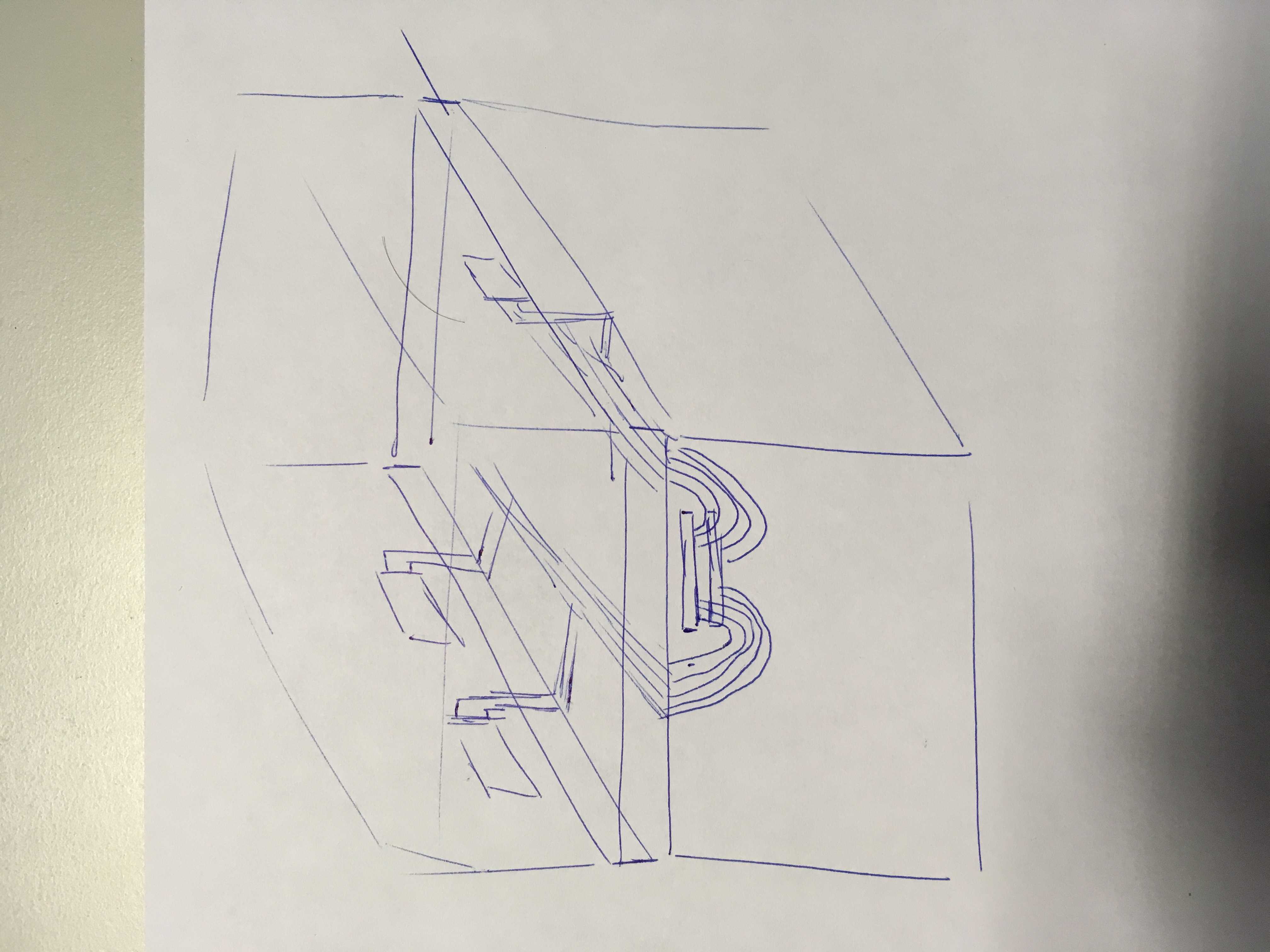

у меня задача проложить pex20 трубы на лучевую систему отопления для 2-го этажа, 10 радиаторов. Идея такая, разместить коллектор (на 10 отводов) под потолком первого этажа, для разводки труб по потолку и выводов под радиаторы 2-го. Каие могут быть подводные камни? p/s/ у меня сверху есть ограничения по высоте для стяжки, из-за высоты балконной двери над черновым полом в 60 мм.
EV.SA
EV.SA
Регистрация: 20.05.2011
Сообщений: 3624
30.10.2017 в 18:24:59
ziggan написал: Идея такая, разместить коллектор (на 10 отводов) под потолком первого этажа, для разводки радиаторов 2-го
Без проблем.....коллектор можно перевернуть отводами вверх. Только в перекрытии много отверстий делать и коллектором неудобно пользоваться-обслуживать.
