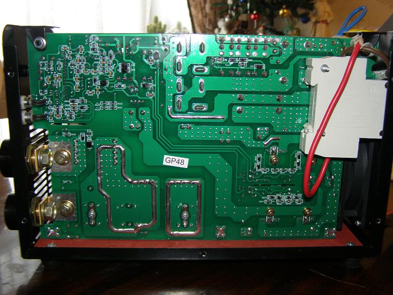

ГОСТ написал : А ресанта саи-250 плата gp67 - это Телвин ? Нет, случаем, фотки под руками ?
есть 60 и 64, тоже с ТГР, платы такие же как и с оптодр. , а 67 если честно, то не видел, только предположил

joha написал : есть 60 и 64, тоже с ТГР, платы такие же как и с оптодр. , а 67 если честно, то не видел, только предположил
Та какой драйвер - без разницы. Мне интересно, какая в 250-м схема, как в Телвине и Штурмах ?

GP64 - фотки

вот моя GP48, 250я
