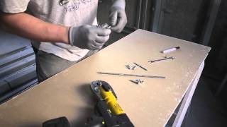

Tehnik-san, видео реально понравилось. Уже видно не только опыт в сантехнике, но и в съёмке.
Там говорилось о горелке, а в видео не показано для чего конкретно она применяется. Для изгиба или пайки?
62santehnik написал :
... не только опыт в сантехнике, но и в съёмке.
Видеосъемка не любительская, а проводилась проф. оператором и корреспондентом ForumHousе TV. Съемки было 3 часа по времени и вырезали в студии много из сюжета, а может ещё что либо на один ролик соберут из того материала . Могу рекомендовать, если в планах у тебя будет что нибудь интересное. Координаты скину в личку.
Tehnik-san, да это я всё понимаю Больше понимаю даже то, что сниматься в видео - не простой труд (по своим колхозным роликам знаю)
Пока перед собой не ставил задач делать видео ролики подобного плана. Сейчас голова совсем другим забита.
