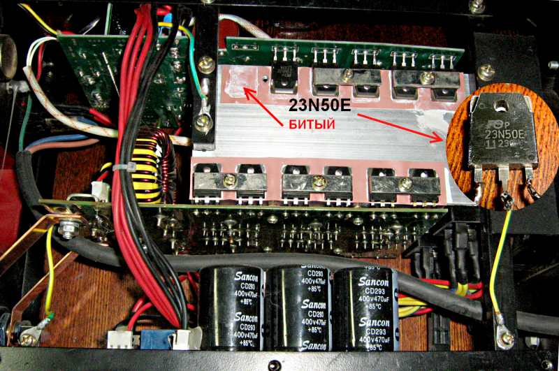

На рилонах (рилондах) и им подобных массовая эпидемия. (схема двухтактная)
Большой переходной процесс на силовых транзисторах. Вылет транзисторов, уход в защиту.
Лажа начинается с пилы на 3525, 3846.
Микрухи менял, ОУ менял, кондеры керамические паял.
Че делать?

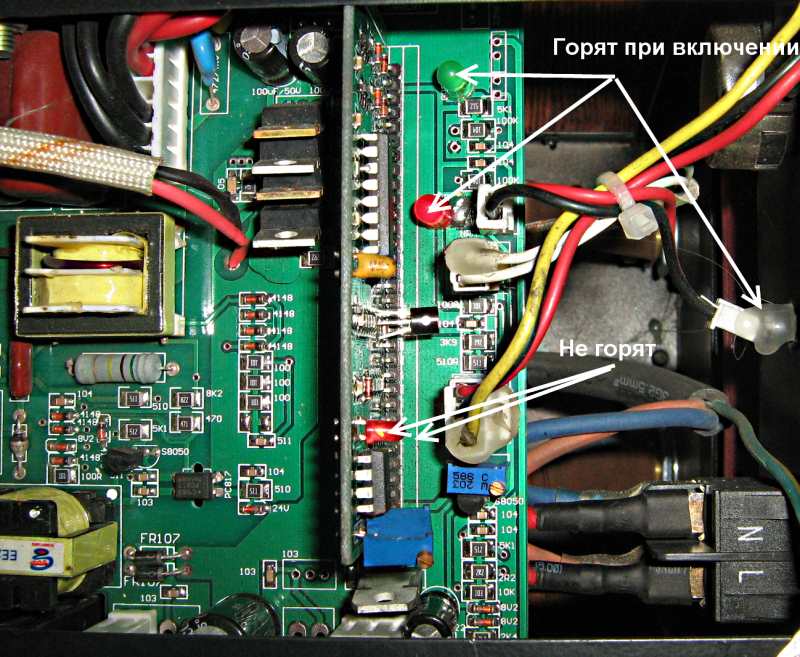

Помогите с ремонтом сварочного инверторного полуавтомата ELITECH ИС 220 П. Автомотат то работает то нет. При сварке теряется плюс. Затем долго не появляется, лампа перегрева не загарается. На основной плате были подгоревшие 2 оптопары РС817, заменил аппарат поработал 5 минут и опять перестал. При замере мультиметром на выходе постоянно 1,2 В. При нажатии кнопки подачи проволки изменений никаких нет. При отключении шлейфа от платы управления на выходе появляется 45 В, аппарат варит но не так как надо, сила тока регулируется, напряжение то же. Визуальный осмотр платы ничего не дал.
выкладываю фотку с платой, желтым обвел замененные оптопары
Виктор Чита написал :
А как же оно регулируется все (и напряжение и ток), если шлейф от этой платы выдернут? Крутилки скорости протяжки и регулировки напряжения, ведь именно на этой плате управления, или где? Может не так рассказали? Или я не так как то понял? Или про какую плату управления вы говорите? Тогда получается, что не все фотки показали...

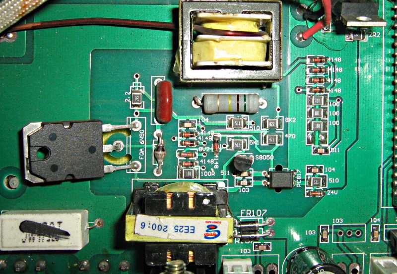

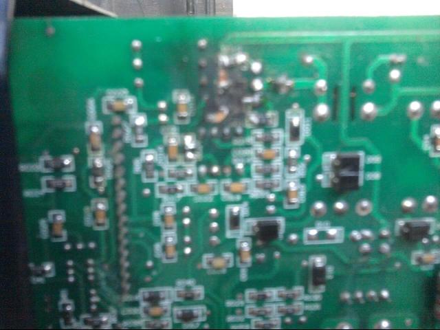

Добрый день,уважаемые знатоки! Принесли Ресанта САИ-220 SH14.1211, хозяин жаловался на какие то глюки перед поломкой,пока совсем не заглох,якобы на холостом режиме.При вскрытии пробиты все четыре транзистора 30N60A4D.У меня есть китайского производства FGH60N60 ,можно их поставить? Снял осциллограммы с затворов,это нормальная осциллограмма?
Это осциллограмма с одного канала,на другом такая же.
Частота на затворах 49,17кгц без транзисторов (VC97 измерено)10вольт на клетку (15v положительная часть,10v отрицательная.
от оси Х (начальное положение луча) с1-65А, вход открытый 1:1. Агрегат кто то смотрел до меня,всего два болта на крышке и видны кое где следы пайки.(вентилятор зачем то отпаивали)

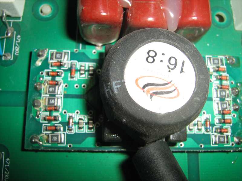

По вашей схеме ТГР - это 4Т1. Но есть мнение, что у вас драйвер НЕ на ТГР. Существуют драйвера на оптопарах типа А3120. Что бы это четко понять, необходима фотка (четкая фотка) того места между пропеллерами (там где ключи стоят). Жду.
Регистрация: 28.02.2015 Черкесск Сообщений: 235
s237, Да,у меня драйвера на оптопарах....фото...прилагаю.

Ну а раз так, то и ТГР отсутствует просто принципиально, то и метода диагностики немножко другая. Вот вам схема и картинки. Особое внимание уделить на стабилитроны в драйверах на 10В, меряйте напряжение прямо на нем при включенном аппарате (с ключами или без ключей - это без разницы), и смотрите сигналы по приведенной методике. Если все соответствует, то сообщите (покажите сюда) сигналы. И пойдем дальше. По ссылке ваша схема и ваши картинки, которые вы должны увидеть. Понятное дело, что обозначения деталей на моей схеме могут не соответствовать обозначениям деталей на вашей плате. Кстати, похоже, что емкость (большая коричневая, по вашему фото) треснутая.
s237 написал :
v56,
Да,дейсвительно,ёмкость треснутая,а я не обратил внимание.Спасибо,за схему,пока позанимаюсь самостоятельно (возникли некоторые житейские проблемы,немного приторможу с ремонтом), потом отпишусь.

Спасибо пацаны за вопросы и ответы поговорил я с этим мастером. Он говорит вези такой же сварочник и буду думать. У нас в Чите больше не могу найти мастеров, кто бы взялся делать. Скорее всего заберу аппарат и в свободное от работы время сам начну копаться и разговаривать с вами, может что и получится. При вопросе мастеру зайти на форум и поговорить с вами он ответил, что работы много и ему некогда.
s237 написал :
А в полуавтомате такое не бывает принципиально. В
Отвечаю на вопросы.
  1. У меня напряжение регулируется отдельно, а сила тока и подача проволоки отдельно.
    Описываю все по порядку и ка я думаю (или недопонимаю).
    • на аппарате две регулировки это 1. Напряжение. 2 Подача проволоки и она же сила тока.
  2. При подключенном шлейфе платы управления (при нажатой кнопке подачи проволоки на рукаве) платы управления на выходе (основной плате) вместе где крепится провод который идет на рукав и массу напряжение составляет 1,2 В.
  3. При отключении шлейфа с платы управления на выходе становится 45 В постоянно (не зависимо нажата кнопка подачи проволоки или нет). Пробывал варить в таком состоянии. Регулировка подачи проволоки работает, т. е. скорость меняется, и сила тока возрастает, т.к. это видно по сварочному шву и глубине проварки металла. Но аппарат серит и плются из за неправильного напряжения напряжения. К тому же подача проволоки хотя и меняется но происходит быстрее чем с подключенным шлейфом.
  4. Напряжение измерял без с нажатием клавиши и без нее, но без поджига дуги.
  5. Про скорость протяжки проволоки написал ранее (Регулировка подачи проволоки работает, т. е. скорость меняется, и сила тока возрастает, т.к. это видно по сварочному шву и глубине проварки металла.).
  6. На последней фотке это и есть плата управления (установленная на штатное место). Я ее снимал ранее но фотку не сделал. Визуально с ней все впорядке.
  7. Описываю все симптомы.
    • аппарат почти новый (проработал неделю). Брал со скидкой поэтому без гарантии.
    • перед днем поломки варил отлично и без всяких нареканий. На следующий день включил аппарат и при нажатии кнопки на рукаве при поджига дуги не произошло. Проволока лезла подача регулировалась. Аппарат не выключал и через минут 5 аппарат зараболтал в нормальном режиме. Проработал так минут 10 на при очередной поставке сварной точки аппарат снова перестал работать. Раза три его выключал и включал, на четвертый раз опять заработал и проработал минут пять и опять напражение пропало. Решил замерить напражение на выходе на плате (это описал ранее). После снял плату и рассмотрел ее заметил две чуть почерневшие оптопары. Купил такие же в магазине и заменил. Аппарат заработал, но проработал минут 5 и теже самые симптомы. Лампа перегрева ни срабатывала. Еще заметил, что 1 сопративление очень сильно греется (но может оно так и должно бить). Заберу автомат и напишу маркировку этого сопративления (оно находится на краю платы в белом корпусе). на фотке платы покажу.
Виктор!
Начните, раз уж решили самостоятельно попытаться отремонтировать, с азов, т.е. с ликбеза.
Урок первый.
У Вас простой ПА, без режима РДС. В режиме ПА, поймите и запомните раз и навсегда, регулируется и стабилизируется только НАПРЯЖЕНИЕ, а ТОК сварочной дуги не регулируется и не стабилизируется. Об этом Вам уже писал s237, но Вы пропускаете всё мимо ушей, а это принципиально важно. Второй переменник регулирует только СКОРОСТЬ "лентопротяга" - не придумывайте всякой ерунды с "регулировкой тока"
Судя по Вашему описанию, аппарат с большой долей вероятности,в принципе, исправен, т.к. дефект исчезающий. Дефект проявляется после работы,т.е. вполне вероятно, что это связано с прогревом каких-то элементов смотрите внимательно ищите непропаи и т.п., это для начала.
Печка,
Согласен
Мужики , не поверите !!! Поменяли мне сегодня , тоисть сегодня поехал на склад Есаба и забрал новый нульовый аппарат. Приехал , при мне вскрыли новую упаковку , достали аппарат , подключили и сказали что бы я попробовал варить , варит без всяких моментов , а тот что я сдал в АСЦ у меня сразу при первом касании вырубился , короче все отлично , наконец справедливость восторжествовала и я поверил в компанию и сварочники ЕСАБ . Подписал я акт что получил аппарат и не имею притензий , там стоит уже новая дата для гарантии и написана поломка какая случилась в том апарате что я здал , там срабатывала защита из за датчика Холла (в машине знаю что это за датчик, а в сварочнике нет). Так что все же ЕСАБ меняет апараты при поломке как мне тут и говорили . Правда нужно покупать в официальных представителей и что бы были штампы и чек продажи . Вот так все и свершилось , аж до сих пор не верю что в наше время поменяли. Огромное всем спасибо за поддержку и советы . Буду послезавтра в гараже снова испытывать как он будет варить...
Виктор, вот как такое может быть? Вы же отключили шлейфом регулятор подачи проволоки, и при этом говорите, что "Регулировка подачи проволоки работает". Это как? Или есть еще какие то соединения между двумя платами?

забрал аппарат, мастер сказал, что некогда копаться, но ему уже 3 инвертор такой же фирмы принесли. У тех двух симптомы и неисправности одинаковые. Хреновые детальки (емкости) между пайкой и емкостями сказал нет контакта. И у меня скал то же скорое всего подобное. Буду искать.
s237 написал :
Там кроме шлейфа еще три разъема подходят с основной платы. 1. Это питание платы. 2. Электроклапан подачи газа. 3 протяжка проволоки. Разберу аппарат фотки выложу.
Semivosa,
Первая нога сидит на массе вообще без резистора. Питается это чудо вообще отдельным выпрямителем. Еще не нарисовал. Сегодня подход №2 с карандашом и бумагой.
Если есть что то подобное на бумаге, буду очень признателен, потому что все даташиты, которые видел на ТОП245 абсолютно одинаковые, и схемки, где первая нога сидит на массе у меня просто нет. Если не трудно, накидайте мне возможных вариантов схем. Спасибо.
Но все отремонтировал, точно были непропаи на маленькой платке. Визуально видно небыло. Пришлось по очереди пропоять каждую детальку. Аппарат заработал.
