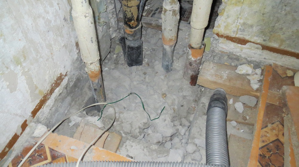

10.06.2014 в 23:15:05

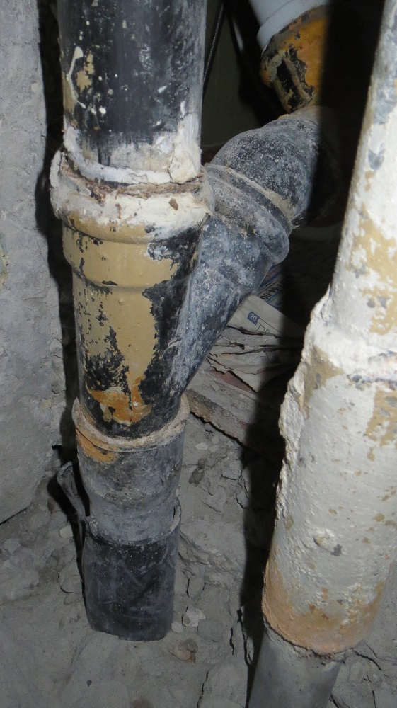

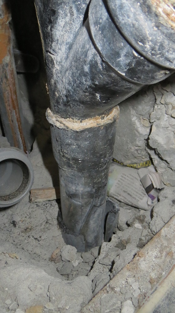

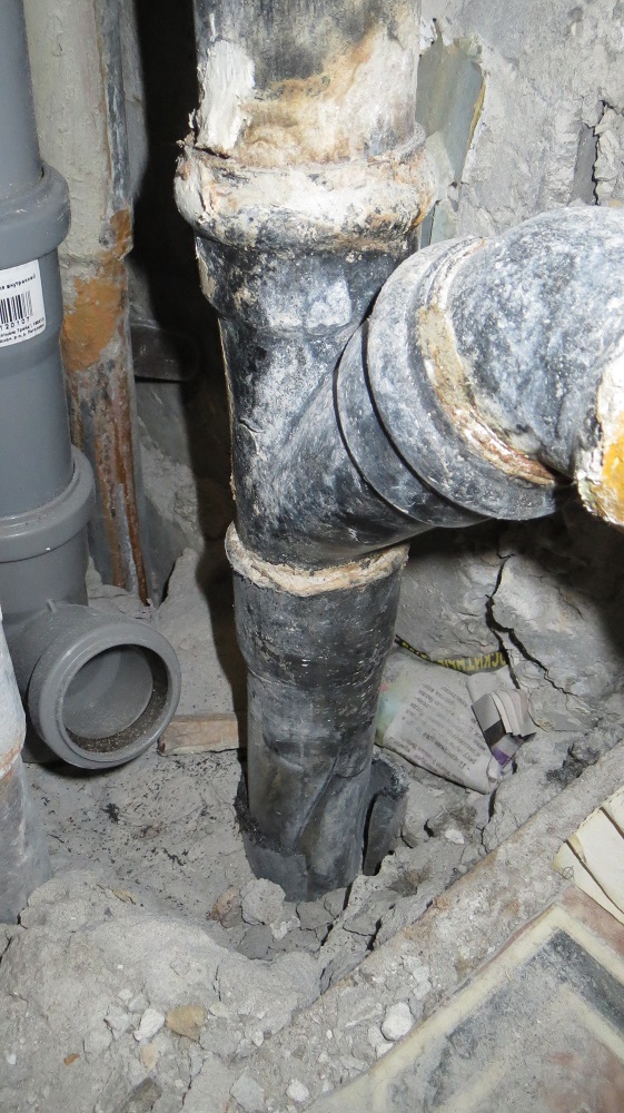

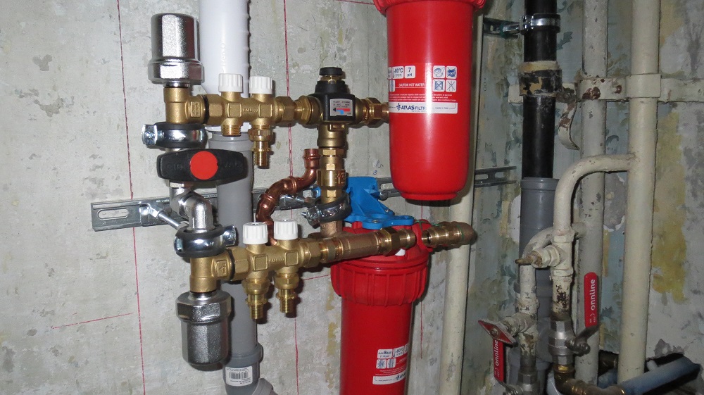

Друзья, помогите советом.
Дошли руки до водопровода на кухне, хотел каналью поменять. Думал, за пять минут все сделаю. Заготовил переходники, резинки на 48мм... А там не раструб, а расширенная труба. Да еще на такой-то высоте...
Подскажите, как поступить в этом случае? Доступа к соседям нет :( , тройник оставить старый не предлагайте, пожалуйста.

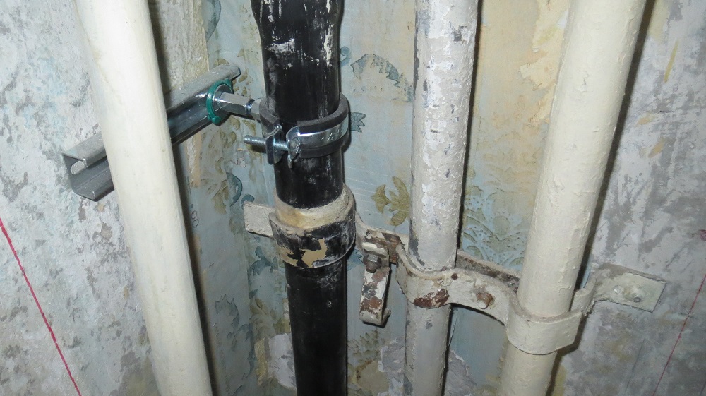

10.06.2014 в 23:18:18
Сам узел. Что все кривенько не смотрите:) , один фиг снимать. И на синий фильтр тоже - оба красные будут.

11.06.2014 в 00:06:47
Warhamster написал : Подскажите, как поступить в этом случае?
Трубу срезать, далее муфту +трубу 48 до упора с трубой, потом переход 48х50

11.06.2014 в 00:13:41
Блин, вот ставить раструб против потока на вертикальную трубу не хочется. Так-то первое, что мне на ум пришло, и муфта даже должна быть черная в закромах родины...

11.06.2014 в 00:17:33
Warhamster, ничего страшного не случится, ровно отрежьте и мс полимером промажьте для спокойствия Во всяком случае это единственное штатное решение

11.06.2014 в 00:23:54
Жаль, думал можно решить не "в лоб". А если еще снаружи обмазать флехендихтом каким-нибудь для более крепкого сна?

11.06.2014 в 00:26:01
Погреть попробуйте
