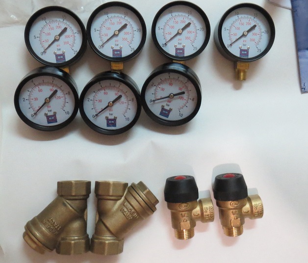

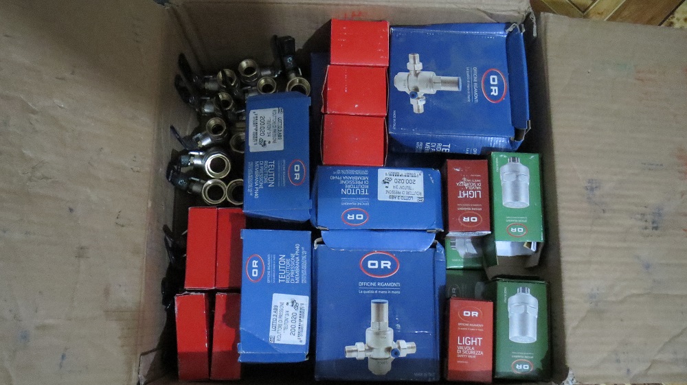

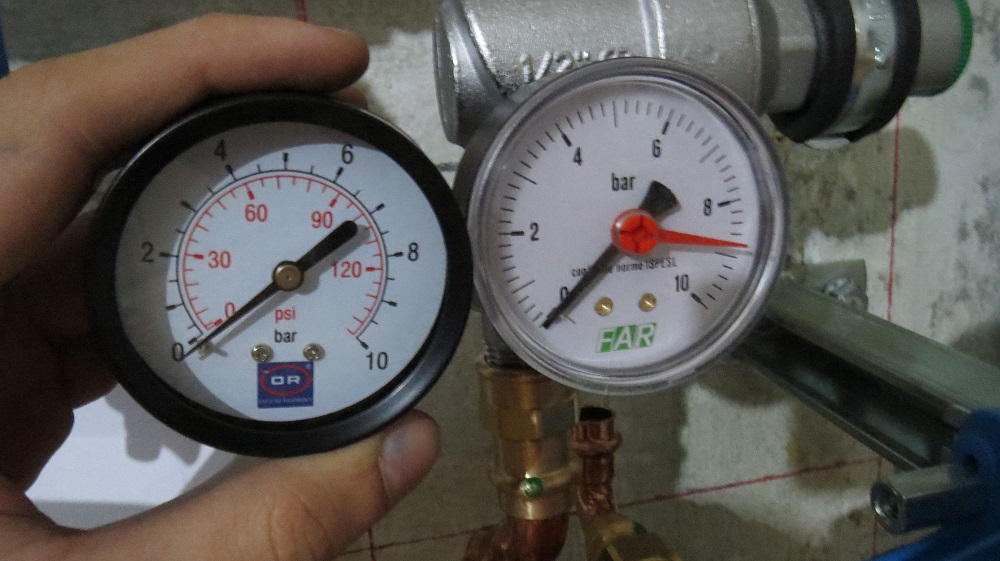

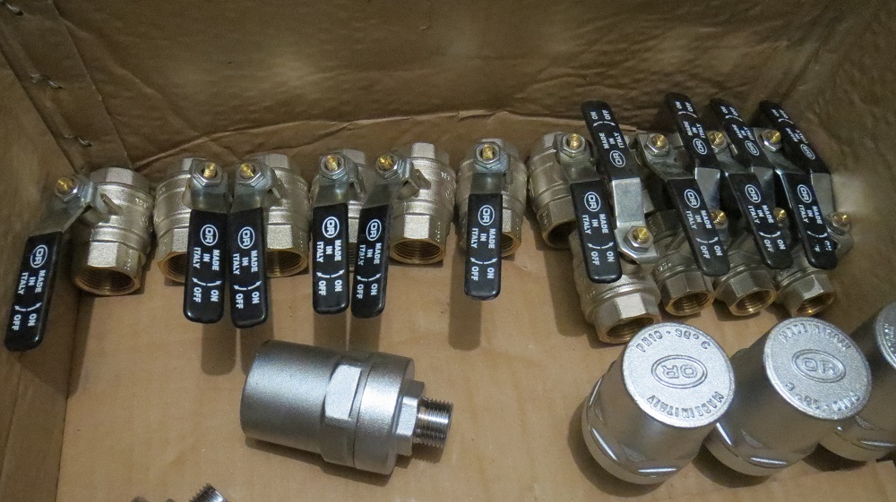

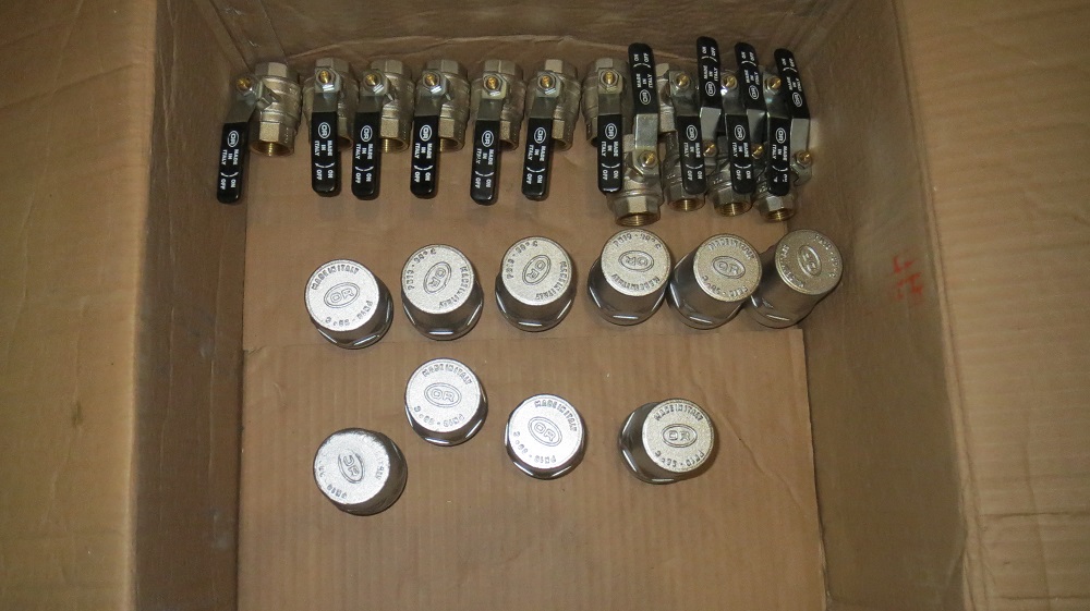

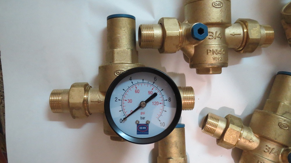

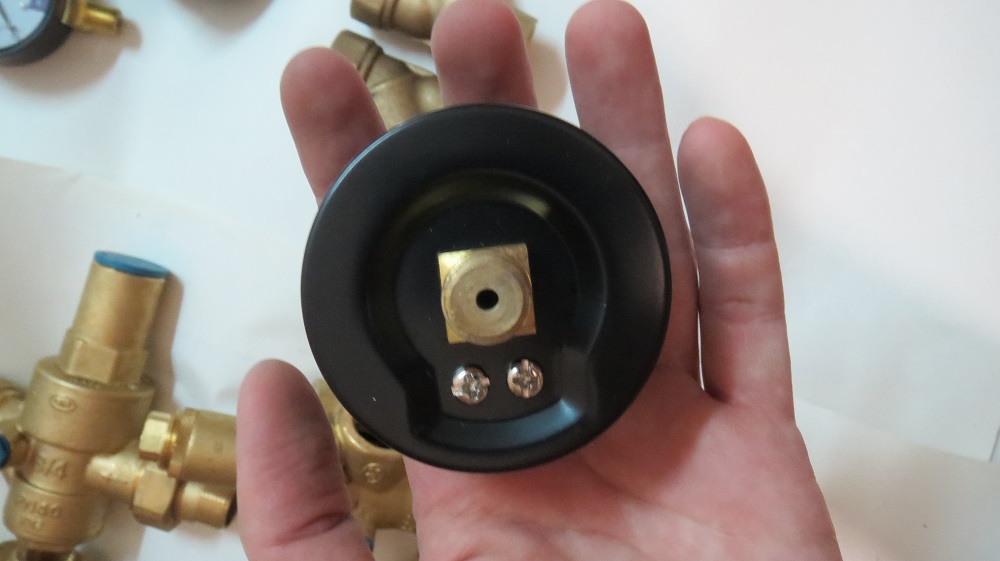

Ну вот, приехал ОР.

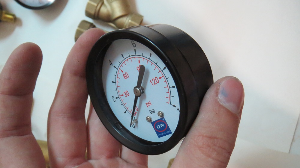

С манометрами пока что туго - надо заказывать отдельно какие надо, с большим сроком поставки.
На вид манометры очень даже, особенно понравился завальцованный край, защищающий стекло. А то вечная проблема, как на него не надавить случайно.
Краны Эак показывал, на них не будем заострять внимание.

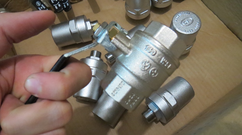

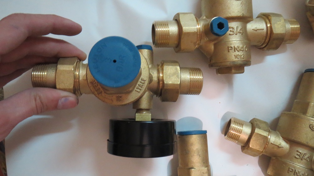

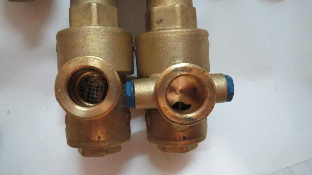

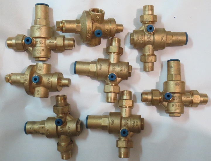

Редукторы такие вот. Тевтоны какие-то мелкие:)
Не понравились кривые отверстия под манометр, пробочки, держащиеся на честном слове (которые закрывают винт настройки), общее качество мех обработки и всего такого; а так же то, что все вот такое "бэушное" :( Хотя, может это уже импортер виноват. И где, блджад, тюбики со смазкой?

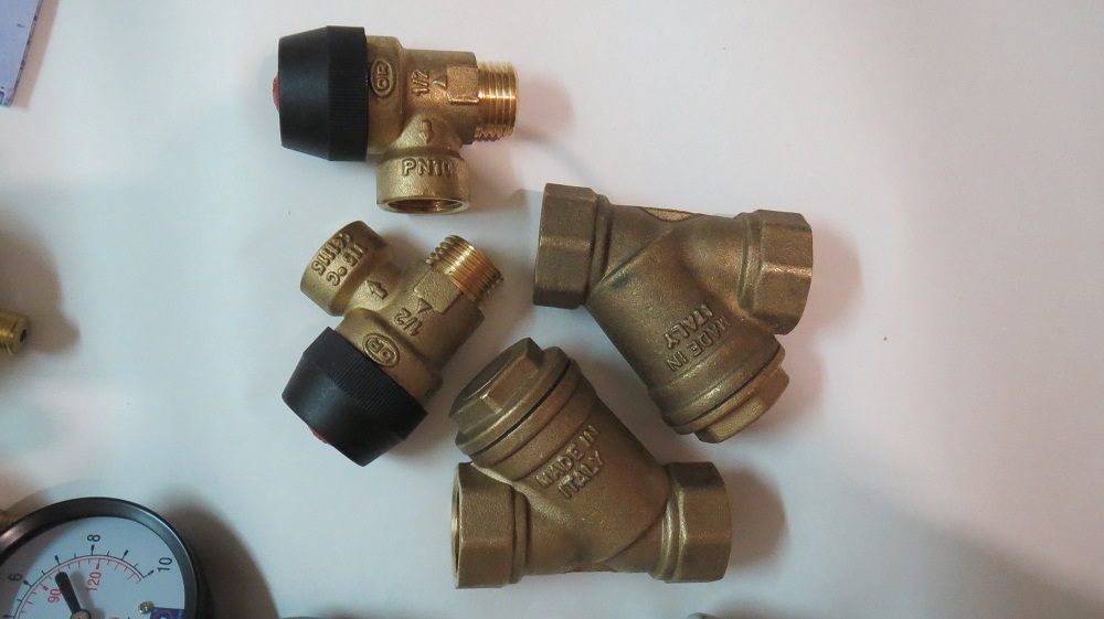

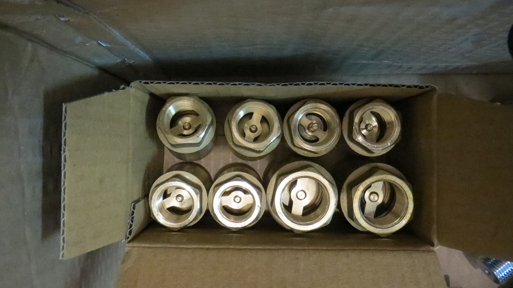

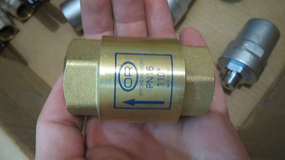

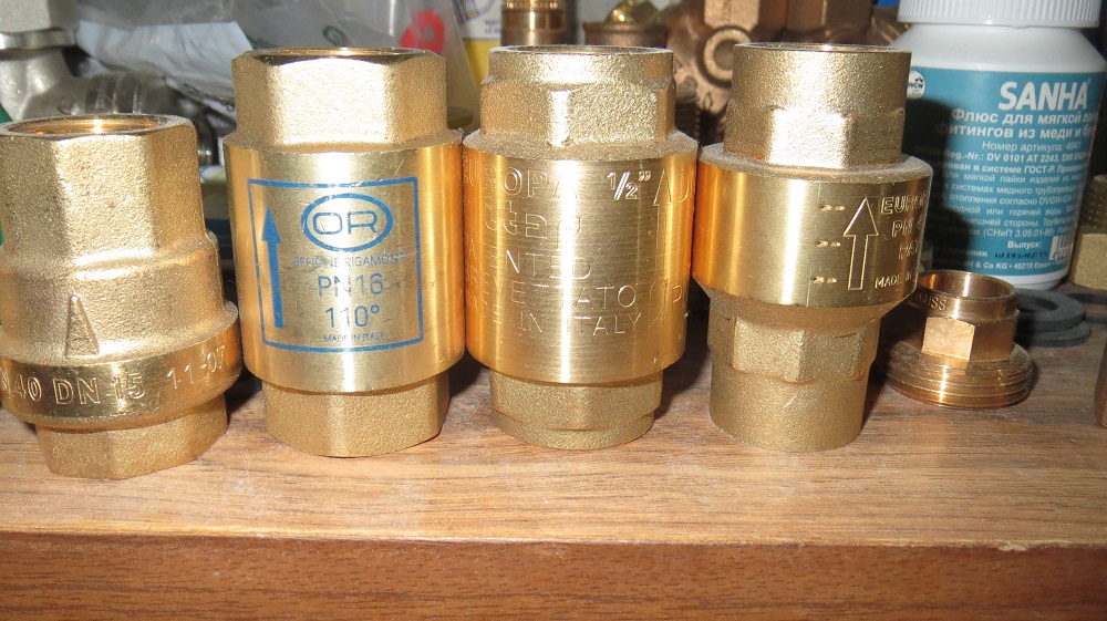

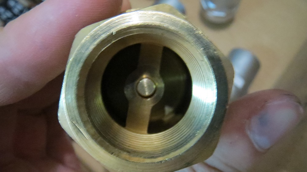

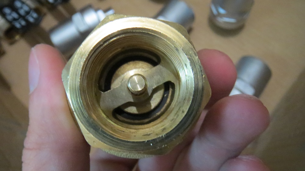

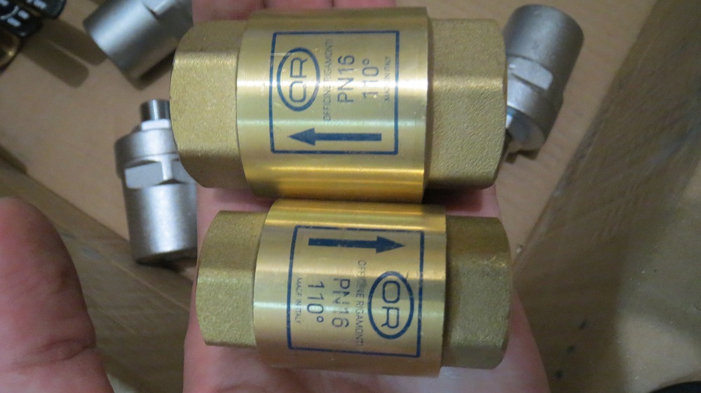

Про обратные клапаны скажу только, что понравились. Посмотрим, как себя покажут.
Косые фильтры нормальные. Надписи ОР нету... Пробка с метрической резьбой, откручивается тяжело - нафиг такие. Разница в цене с Фаром заметная, но и сами фильтры разные. И разница не в пользу ОРа.

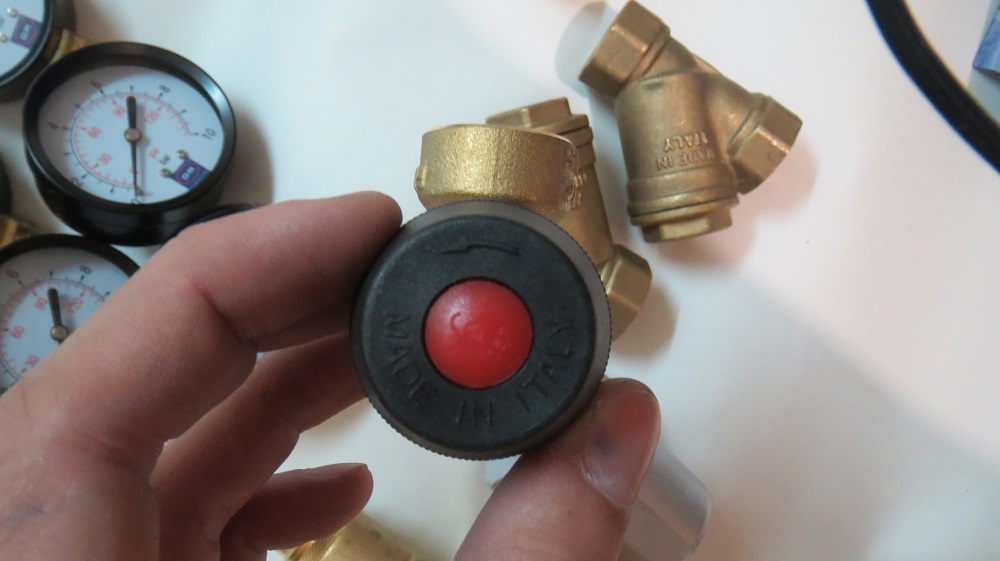

Предохранительные клапаны взял компактные, тк только такие в наличии. Подозрительно дешевые:) Вообще-то, я везде буду использовать Зюр, тк, имхо, они лучшие - но эти взял на пробу, тк есть кое-где задача сэкономить на чем можно:)

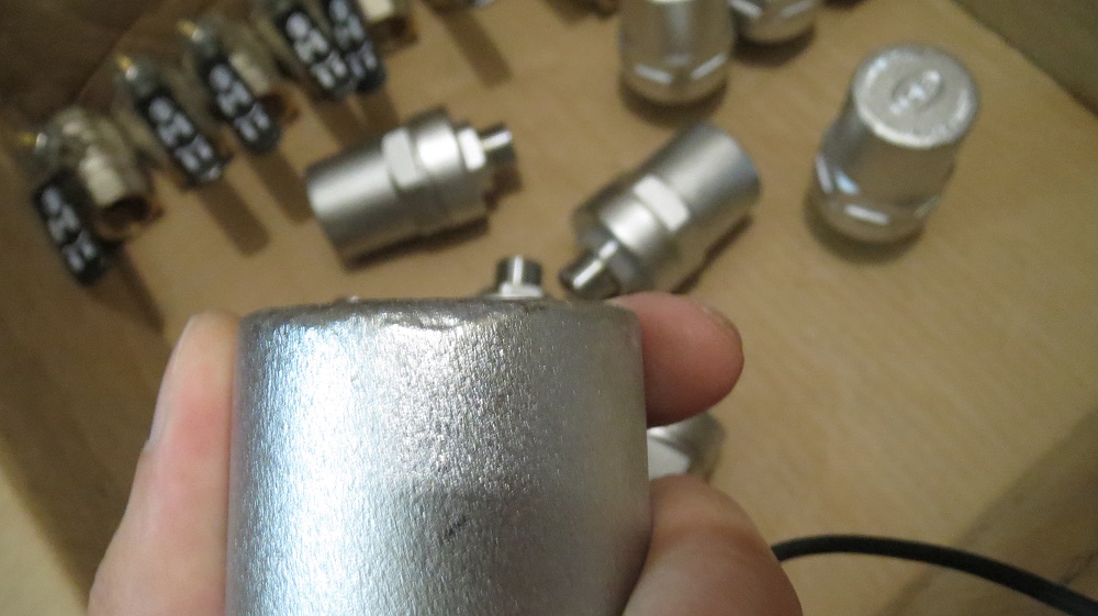

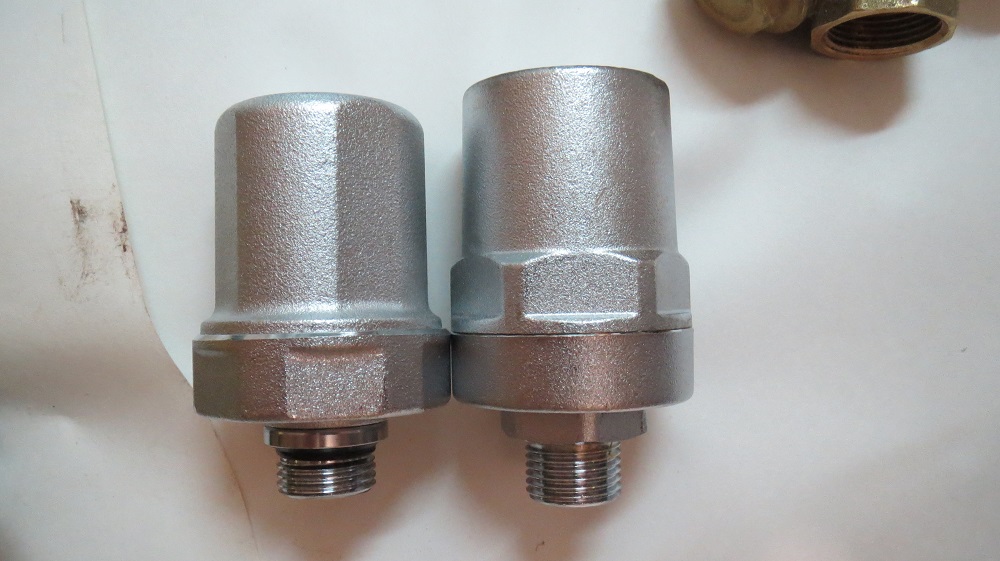

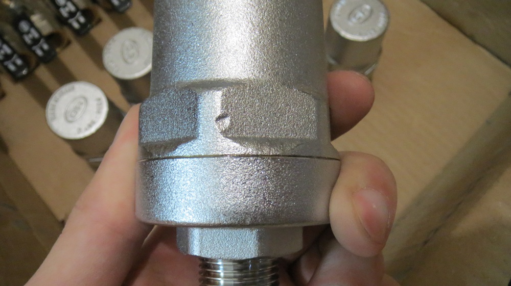

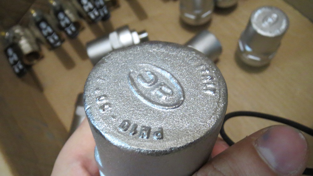

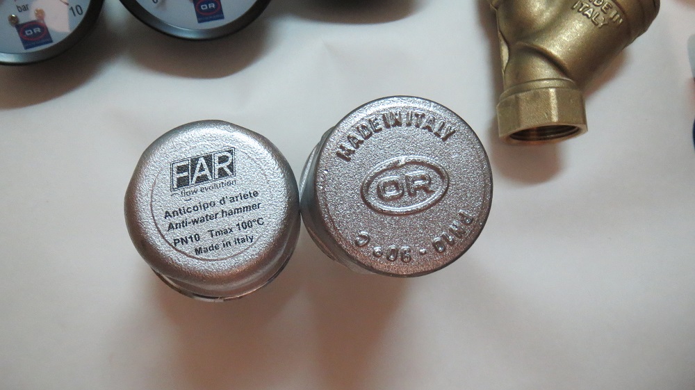

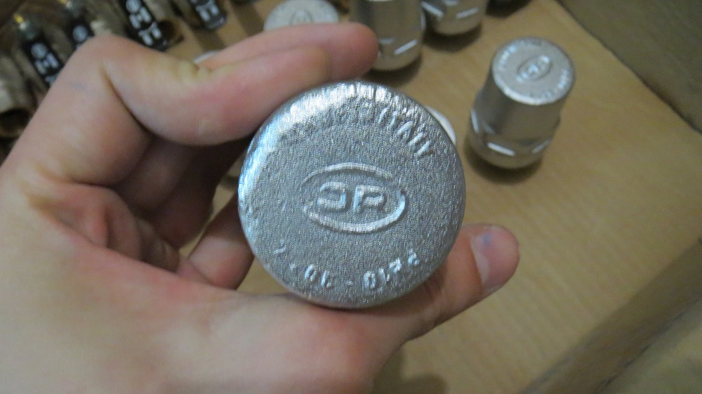

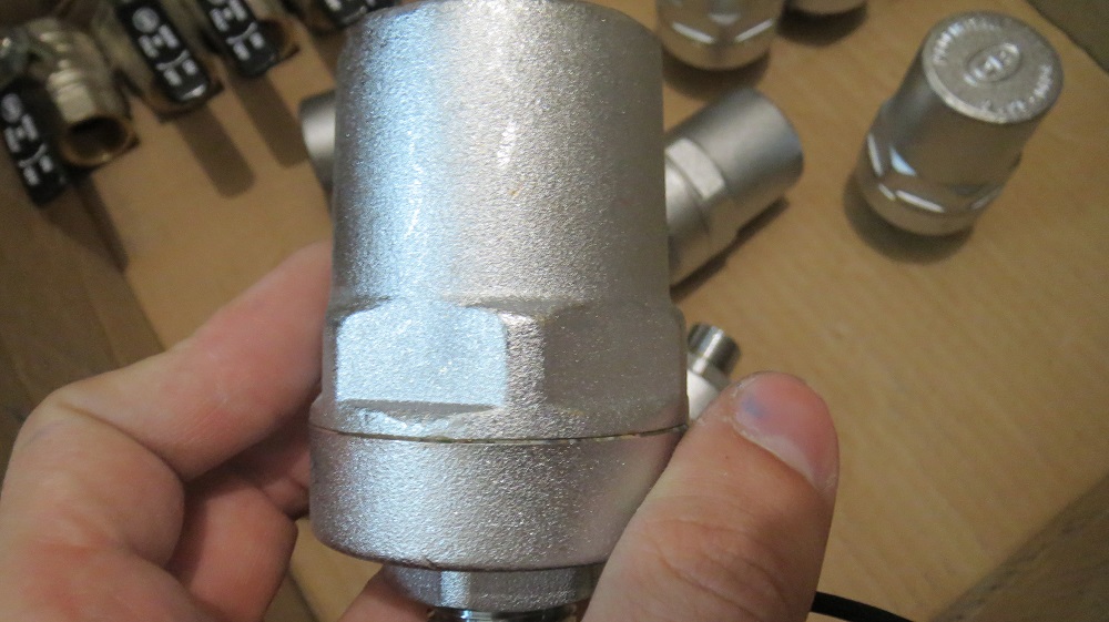

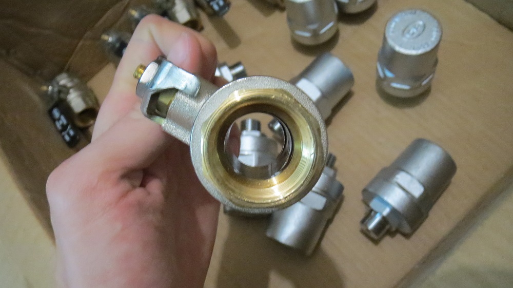

Ароматизаторы.
Плохо, что нет резинки как у Фара (и у Калеффи, вроде - так их пока и не подержал).
А так - зашибись.
Но без брака никак и здесь... :(
Задолбали итальяшки со своим браком. Блин, тот коллектор Калеффи так и не поменяли пока...
master.msk
master.msk
master.msk
Регистрация: 20.11.2008
Сообщений: 17577
29.06.2014 в 01:23:56
Warhamster написал : Косые фильтры нормальные. Надписи ОР нету... Пробка с метрической резьбой, откручивается тяжело - нафиг такие. Разница в цене с Фаром заметная, но и сами фильтры разные. И разница не в пользу ОРа
этот ор не торт, нужен другой ор
