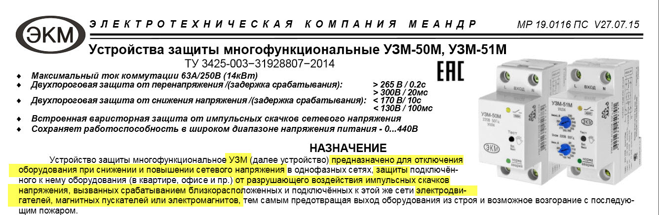

SB3 написал: За год на форуме проблемы были у 3-5 человек наверное с продукцией Меандра или не?)
Повысим рейтинг до 4-6 человек. Не горит светодиод и интуитивно качество ухудшилось в сравнении с УЗМ 2014 года. Хотя сталкивался всего с 4 экземплярами. Дома стоит ,срабатывал несколько раз при превышении порога, про спасения пока такого случая не было,надеюсь отработает.

аквариум, вы на испытательном полигоне мощных электромагнитов чтоли проживаете? зачем аж целых 3 узм?
картинка побольше https://goo.gl/ZUCXgE

Щит трёхфазный,на каждую фазу свой аппарат. :popcorn

вы на испытательном полигоне мощных электромагнитов что ли проживаете? Все гораздо проще, класс информатики, с очень паршивым монтажем,где из за подгоревшего нулевого проводника вышло из строя 2 блока питания в системниках. После чего было приятно решение по домашнему варианту, установить УЗМки. А до кучи там и чайники и принтеры и всякая оргтехника. Пришли устройства, на одном не горит диод, второй отключается если пошевелить корпус. Это вероятнее всего кнопка тест реагирует, хотя время покажет. Профили в винтах мягкие, но это не смертельно.

так если с одной фазой проблемы, то с другими тоже не всё ок
