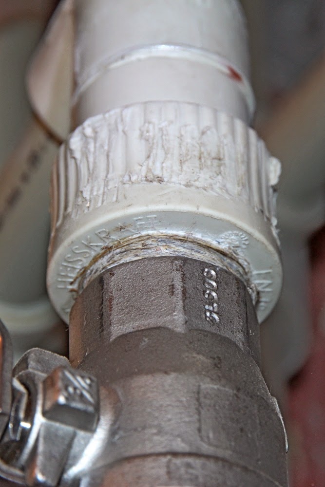

z0rg
z0rg
Регистрация: 14.05.2014
Сообщений: 2517
05.09.2014 в 13:37:35
ForwardLook написал : все бы им попилить
а как еще посмотреть что там у нее внутре?
Mazayac написал : вместо двух обсуждаемых чешских производителей (у Вас и предыдущий и нынешний монтаж - "чехами" выполнен) даёт ссылку на распил китайского(?!) фитинга.
так распиленного чешского фитинга, что сейчас приварен, в той ветке не нашел... Как мне теперь жить спокойно?
И осмелюсь вторично спросить мастеров, хватать эти фитинги за пластик газовыми ключами - это нормально? Специальнообученных ключей для такого нет?

z0rg
z0rg
Сообщений: 2517
05.09.2014 в 14:14:28
Распилил старый фитинг *https://lh6.googleusercontent.com/-DWRMwTNvpFM/U-3QQTnfIVI/AAAAAAAAATo/ScNNKUtBqyw/gigi.gif[/img] Маркировки никакой не нашел.
А на новом написано Hessikraft
На углах и муфтах на торце написано Ekoplast, а на фитинге Hessikraft. Так и должно быть, или мне продали [I]гораздо лучший мех*(ц)
Mazayac
Mazayac
Регистрация: 12.05.2009
Сообщений: 20612
05.09.2014 в 14:19:47
z0rg написал : А на новом написано Hessikraft
Вот .опа! Это нечто российского производства: http://www.heisskraft.ru/index.php?module=pages&id=35 Вы куда смотрели-то перед монтажом? Это точно имеет смысл купить и распилить. Станет понятно, ужас-ужас или нет.
z0rg написал : Маркировки никакой не нашел.
Что, с торца нет ни единой буквы?
z0rg
z0rg
Сообщений: 2517
05.09.2014 в 14:22:23
Mazayac написал : Если намотать льна дуром -тогда может быть и пришлось инструмент изобретать.
Gins написал : Можно ременным
А я подозревал, что не очень это правильно, хватать пластик острыми шведками... Я понять не могу, ну почему так??? Зарабатываешь на этом денег, не малых причем. Чего, сложно пойти нормальный ключ купить, чтоб все красиво было, а не как крокодилом пожеванное?.. Бесит этот весь российский подход. Мне вот не в падлу на десяток в жизни случаев приерутить-открутить пойти купить ключиков по 30-50 евро за штучку... Там помощник мастера еще и латунь пытался газовым закручивать, хорошо вовремя заметил и настоятельно попросил не делать такого (тем более у них полная супка ключей с плоскими шубками была).
