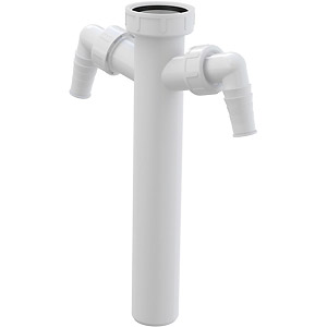

Tehnik-san написал : Начнем с того, что цена сифона Viega арт. 452452 сейчас составляет 537 рублей, так что эта красивая "фишка" не такая уж и дорогая.
Конкретный сифон не упоминался, ответ был скорее про внешний сифон с ОК - шариком. Который частенько засоряется длинными волокнами. Красивая фишка - частенько ставять блестящие изделия. Относительно Виеговского - думаю не засоряется, но от того, есть в стене сифон или нет - машинка хуже работать не станет, и лучше тоже :) Сифон - непринципиальное возрастание сопротивления для слива. Петли = провиса шланга для машин достаточно за глаза. Подключается так http://www.san-detal.ru/uglovoj-perehodnik-40-mm-so-shtucerom-dlja-sliva-p-1757.html И цепляться волокнам там попросту не за что.
Tehnik-san написал : Так же, если есть возможность, то хотелось бы увидеть или услышать Ваше предметное решение по организации слива без этих сифонов под кух. мойкой (шириной всего 600мм) для слива с мойки+ слива со стиралки и слива с посудомойки да еще чтобы там можно было разместить еще и ведро под мусор (как на последнем фото)- т.е. жду от Вас альтернативное техническое решение, ведь Вы утверждаете что они приносят только вред и от них пользы никакой.
Предпочитаю подключать под мойкой через штуцера до сифона. Есть сифоны, где штуцера находятся у стены и ничего не мешает никаким ведрам - все то же, что и на Ваших фото.
В плюсах до сифона мойки:
  • вентилируемый конец шланга (в некоторых странах обязуют даже делать специальный разрыв струи)
  • сифон промывается от жира раствором от посудомойки и всегда чистый
  • простота решения, и не надо долбить иногда тонкие стены
В минусах - звуковые эффекты :)

jekasus, В целом вот так, если делать компактно (фото из яндекса) Высота минимальна, сифон у задней стенки.
Если нужно два отвода - меняем деталь на деталь с двумя отводами

BV написал : В целом вот так, если делать компактно
Ну, да и я про это ;)

BV написал : фото из яндекса)
это не вариант, хрюкать будет при сливе. Домохозяйке не понравится такие звуки под мойкой. +если сифон подзабьется - стиралка/ посудомойка сольет в мойку и на пол Надо в отдельный тройник переход для шланга, фото выше

master.msk написал : +если сифон подзабьется - стиралка/ посудомойка сольет в мойку и на пол
Если стиралку-посудомойку раз в два года пускать ;)

jekasus написал : раз в два года
почему? допустим что то попало из мойки, вот буквально только что и в это время слив и машины, да кстати и незабитым сифоном при сливе подпирает вверх Для установщиков кухонь на скорую руку+гофра непременно, и пр.халтурщиков подобные "хитро*опые решения";)
