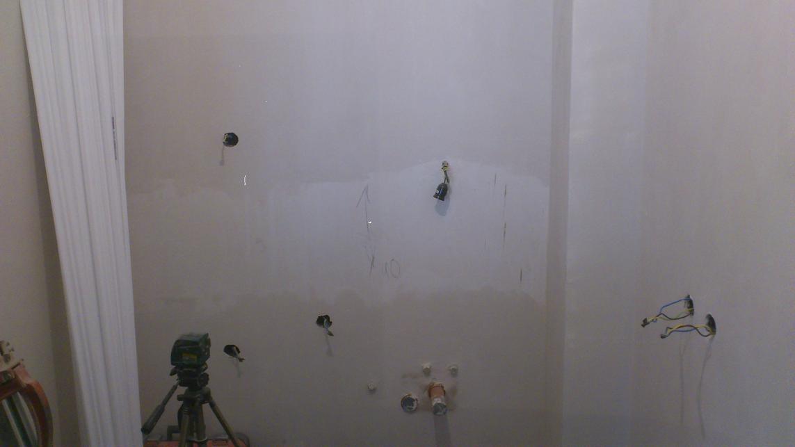

master.msk написал : хрюкать будет при сливе.
Реально особо не хрюкает.... есть немного разные сифоны...некоторые да - звучат:)
master.msk написал : +если сифон подзабьется - стиралка/ посудомойка сольет в мойку и на пол
ну я не знаю как надо постараться чтобы засорить трубный сифон :) Можно конечно цемент вылить и на ночь оставить - тогда да :) С бутылочным сифоном - верно, так лучше не подключать. Но у меня мойка таких размеров, что два слива стиралки примет. В принципе и эту проблему можно решить установив хитрым способом датчик аквасторожа на мойку. Как раз один канал лиший... Или перелив сделать через сухой сифон в каналью....
master.msk написал : Надо в отдельный тройник переход для шланга, фото выше
Можно и так - дело вкуса, но тогда не промываем сифон и конец шланга не выходит на почти свежий воздух.
Тут еще другая засада есть. Если сифон забьется, и пользоваться мойкой - можно налить полную посудомойку помоев :) При таком способе не забывать доводить сливной шланг хотя-бы до верха столешницы.

master.msk написал : Для установщиков кухонь на скорую руку+гофра непременно, и пр.халтурщиков подобные "хитро*опые решения"
На кухнях никогда не встречал гофру(у нас вход в каналку в 99.9% точно за мойкой на высоте 45-50 см), но по последним двум фоткам верю, что изпользуют ;) Во, по нашему нормальная разводка - один вход для мойси, один для посудомойки -

jekasus написал : по последним двум фоткам верю, что изпользуют
что не так на последних фотках?) надо было долбить бетонную стену, чтобы было "красиво"?
Или больше отводов, желательно 90, чтобы соблюсти геометрию за мусорным ведром?
Сообщений: 127124
19.09.2014 в 22:52:21
master.msk написал : надо было долбить бетонную стену, чтобы было "красиво"?
ну да, как здесь :) http://www.mastercity.ru/attachment.php?attachmentid=539536&d=1411083123
PS ИМХО, на фото все ОК
Я же сказал, что верю, тоесть знаком с причинами такой разводки ;)

BV,
по разному приходилось делать, в бетон сейчас кухню не прячу принципиально, нет - и все, не устраивает - заказчик ищет другого мастера Если кирпич, пеноблоки - не проблема. Но честно не понимаю зачем это нужно. И самая большая проблема здесь это четкий чертеж кухни, мало кто может дать.

Вадим М- мои аргументы были по поводу встраиваемых сифонов, а BV ведёт речь о наружных
BV написал : Конкретный сифон не упоминался, ответ был скорее про внешний сифон с ОК - шариком.
Врезку в слив раковины я вообще не рассматриваю, т.к. "хрюканье" из раковины при сливе стиралки либо посудомойки наблюдал неоднократно. Переубедить меня использовать тройники под раковиной всё равно не получится, я лучше сам доплачу и поставлю сифоны, цена вопроса экономии в 537 рублей полагаю не сыграет значительной роли над фактором удобств и комфорта не менее чем 20 летнего использования. Я сторонник капитального строительства и на полумеры в своей работе чета не охота размениваться.
