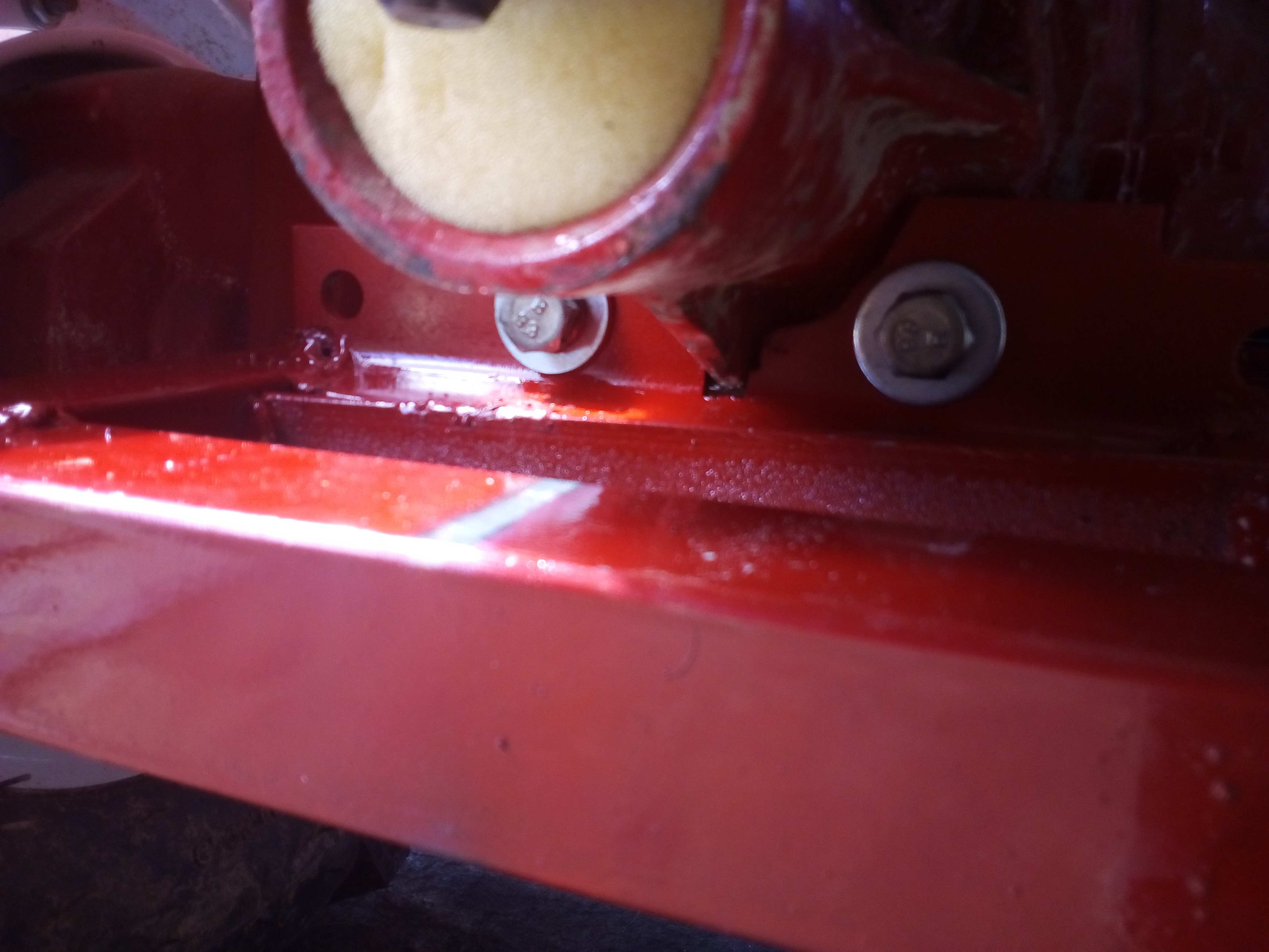

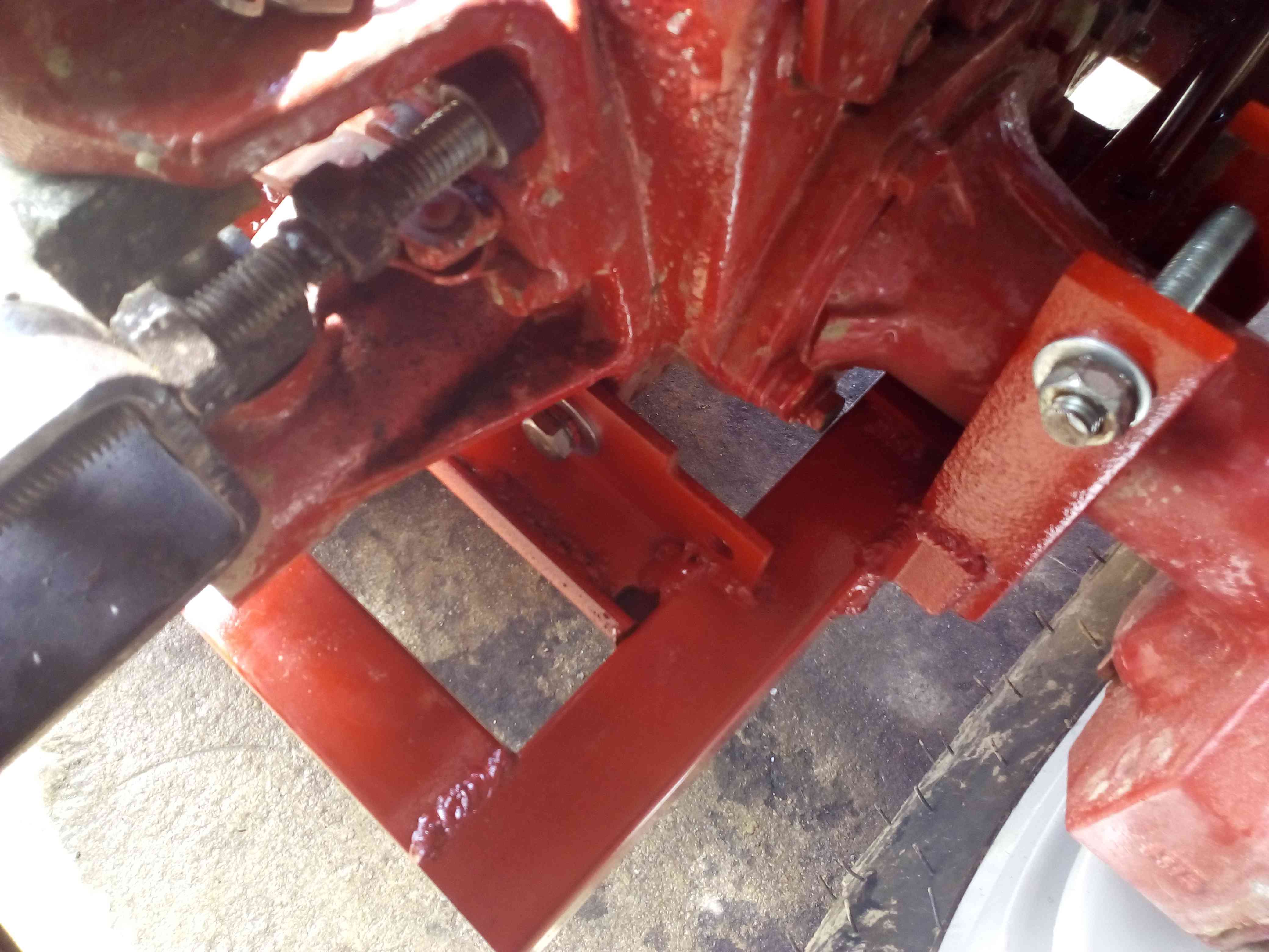

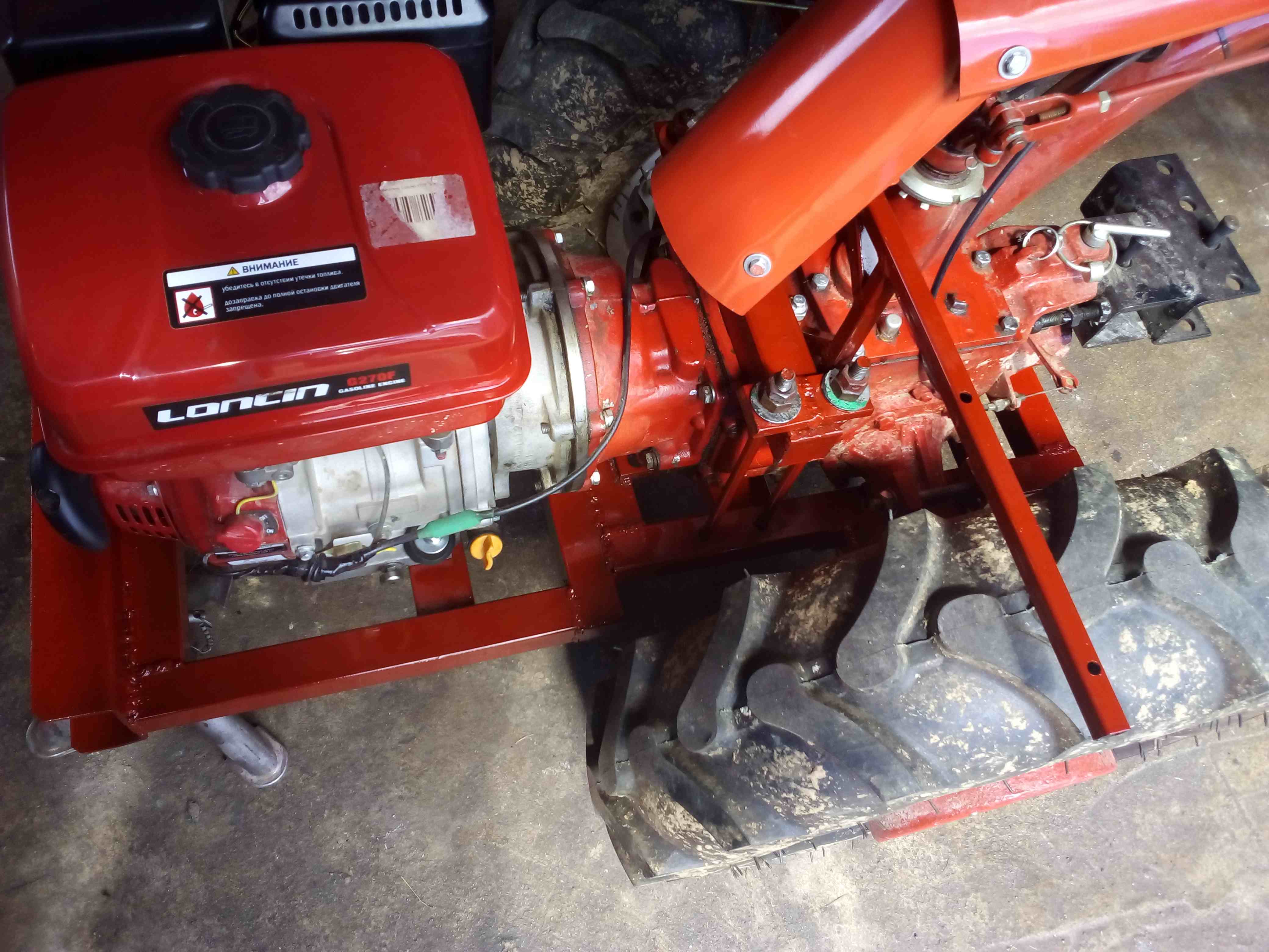

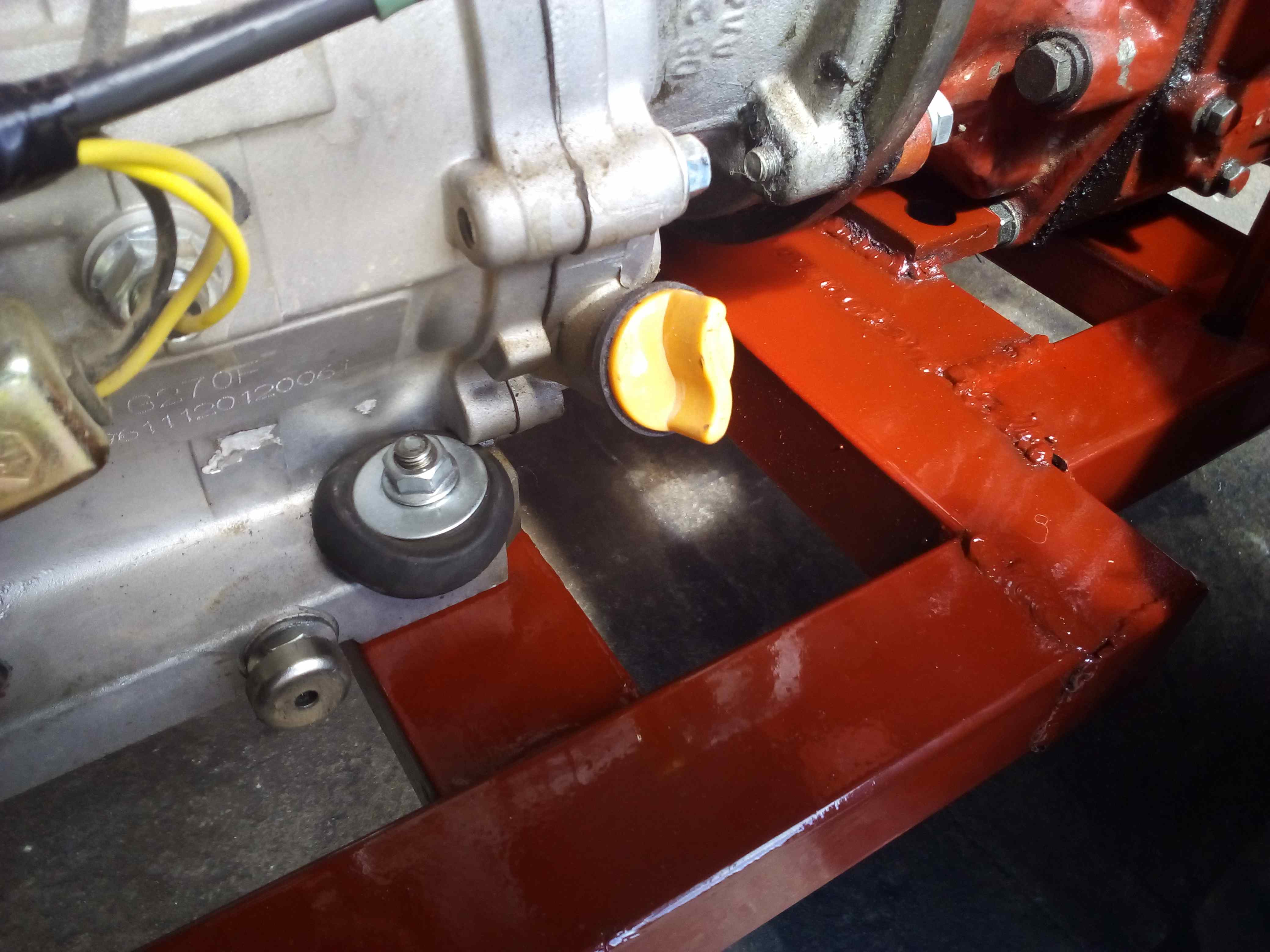

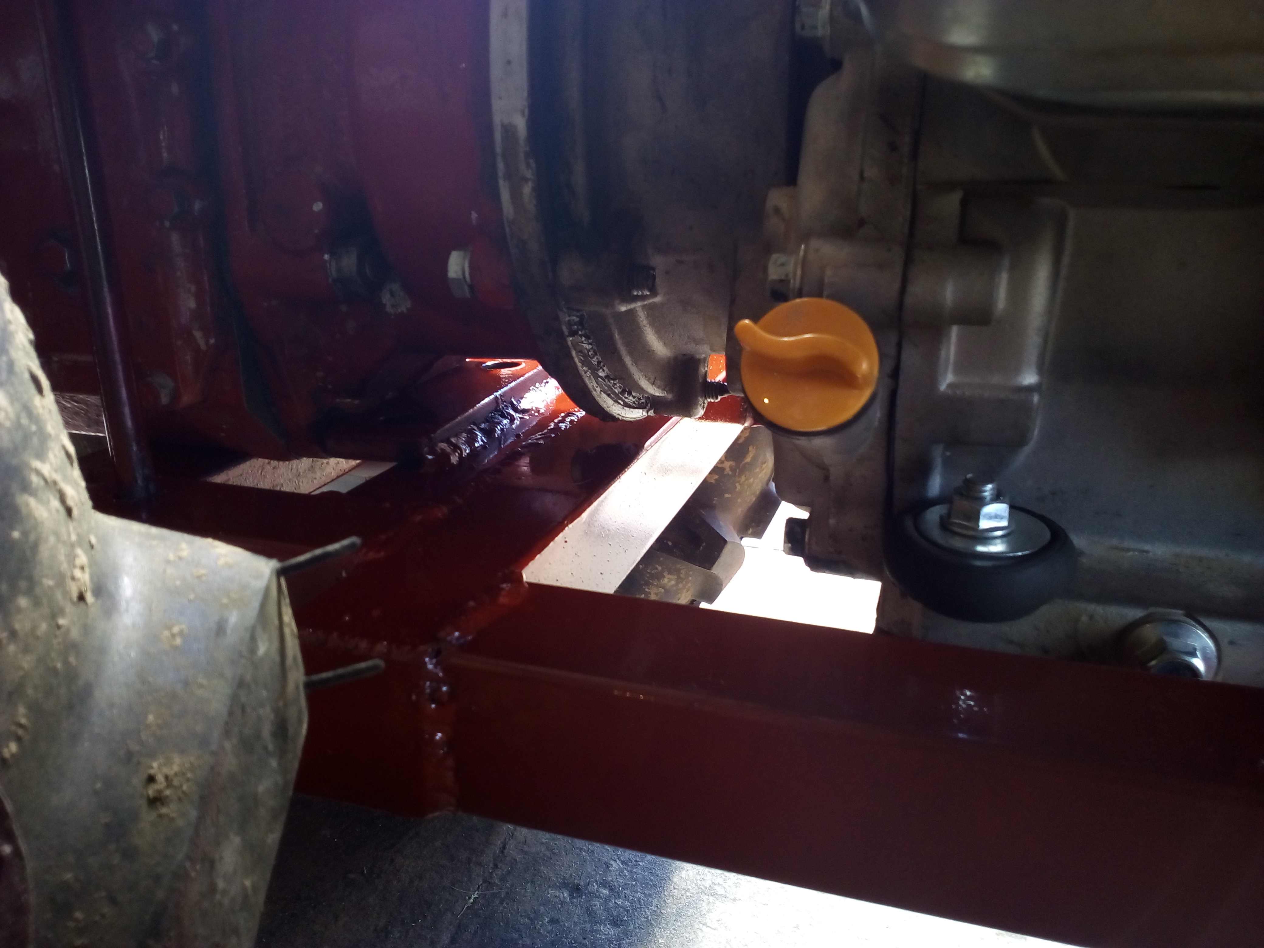

umnyi, в видео показывают, что двигатель прикручивается к раме. Я, на своем, не решился так делать. А может и нормально?
15.12.2016 в 00:09:12
Марош написал: в видео показывают, что двигатель прикручивается к раме. Я, на своем, не решился так делать. А может и нормально?
У меня подрамник крепится 2 болтами к нижним проушинам на картере двигателя. Я то же долго думал сомневался, но сделал.... Сколько уже, года 4-5.. ?! Полет нормальный. Все ровно за трансмиссию все мощно крепим.

umnyi написал: У меня подрамник крепится 2 болтами к нижним проушинам на картере двигателя. Я то же долго думал сомневался, но сделал.... Сколько уже, года 4-5.. ?! Полет нормальный. Все ровно за трансмиссию все мощно крепим.
Резиновая подушка толстая стоит?

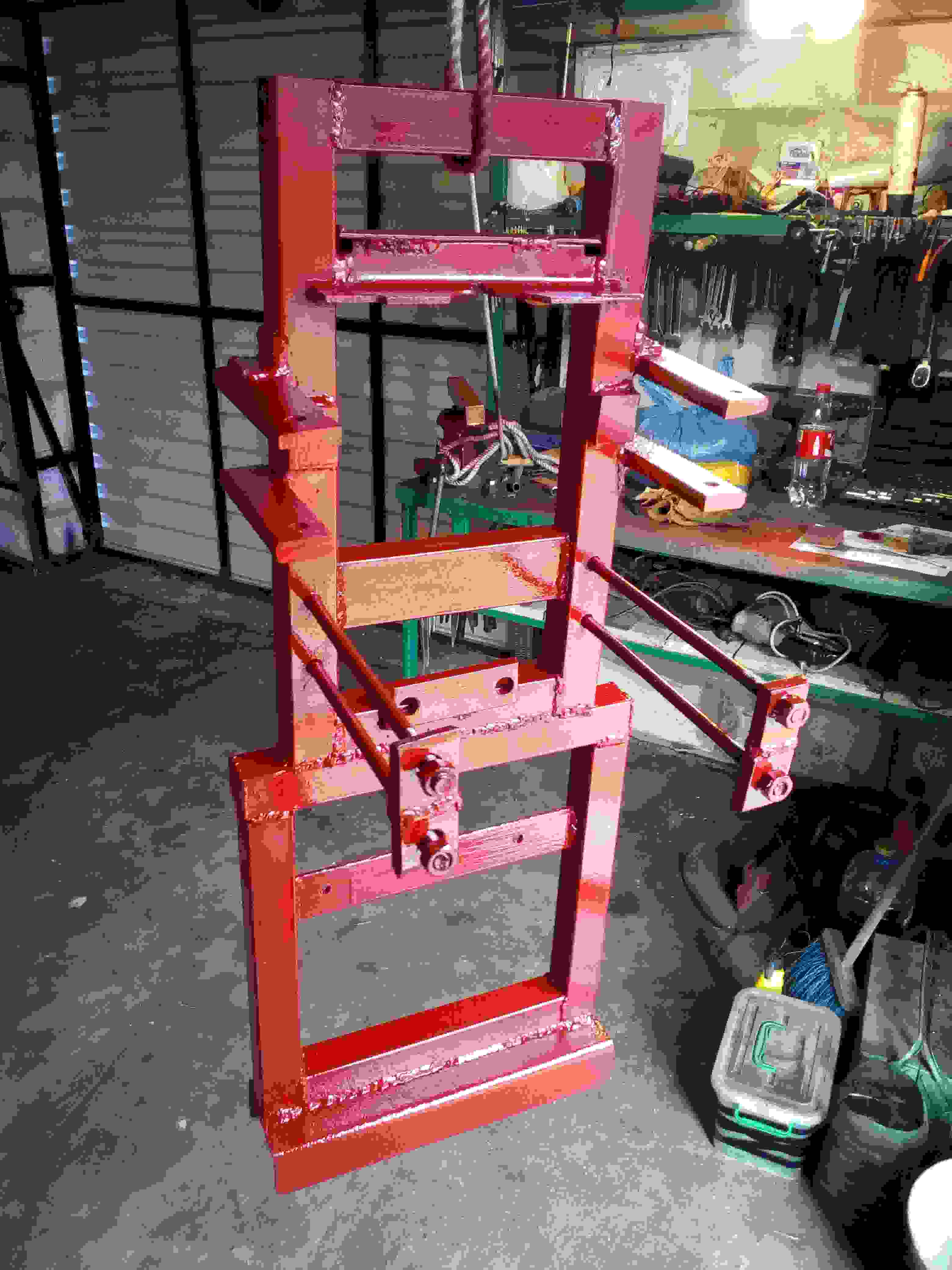

Небольшое приспособление для своего культиватора закрепленное на раме моего мотоблока.

Снял видео про это дополнение на своем мотоблоке. Устанавливается на раму вместо передка. Передвигаться с культиватором, окучником, плугом стало проще.!#[]

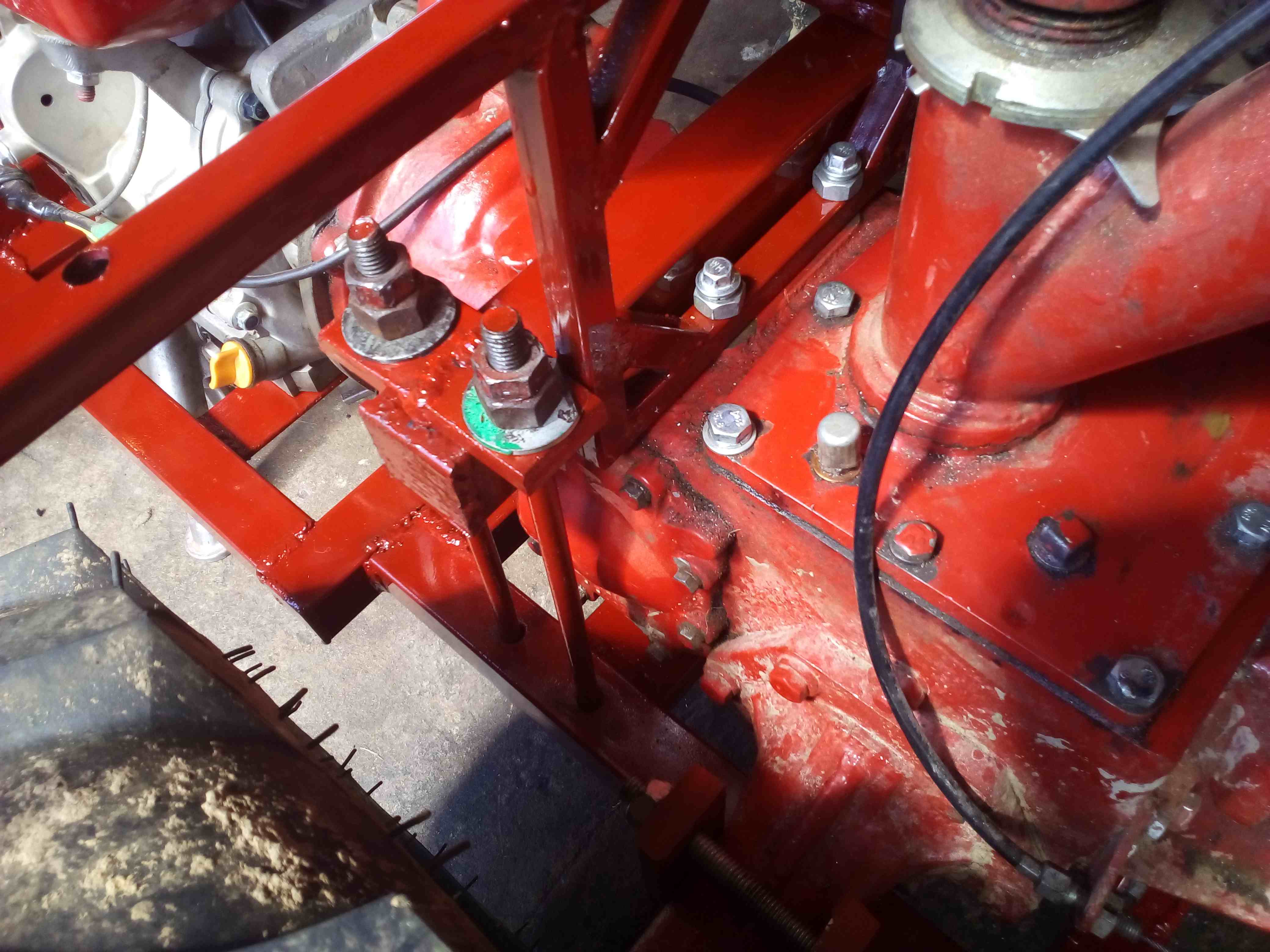

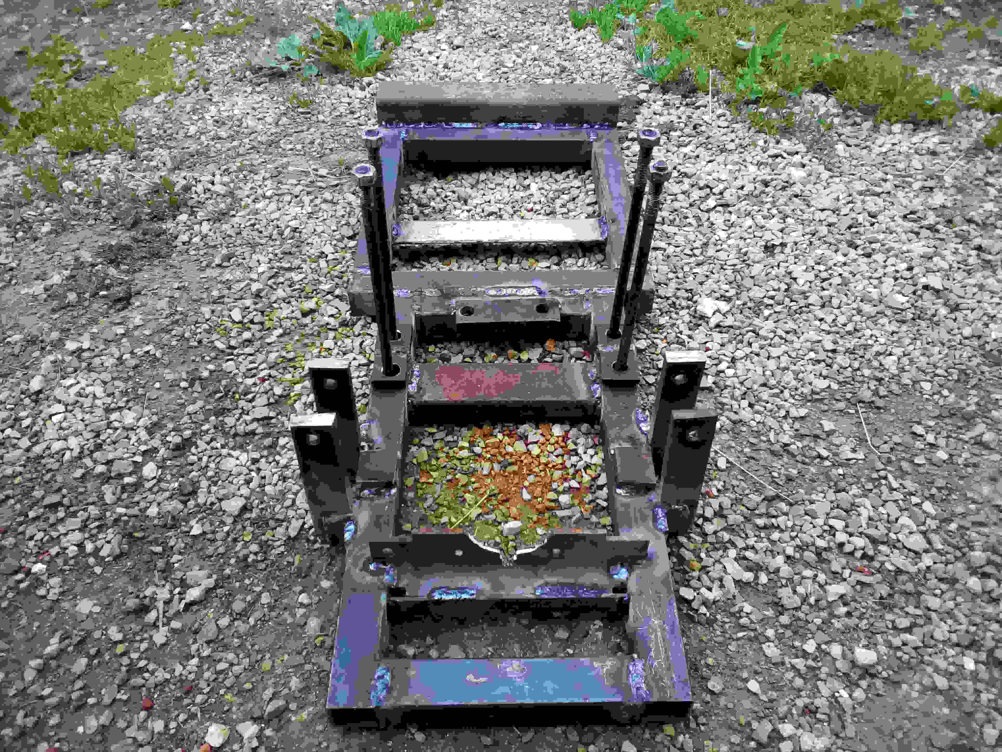

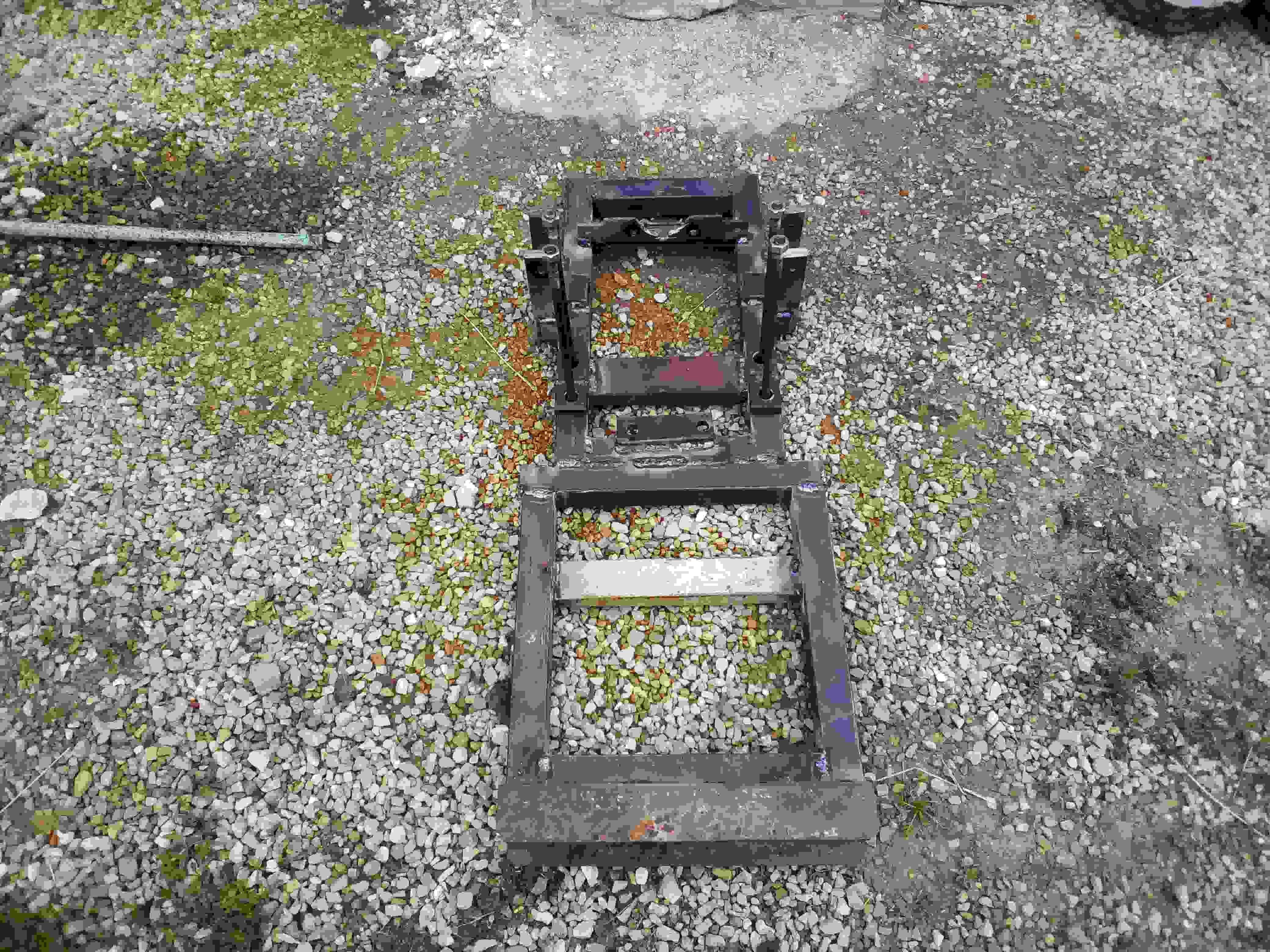

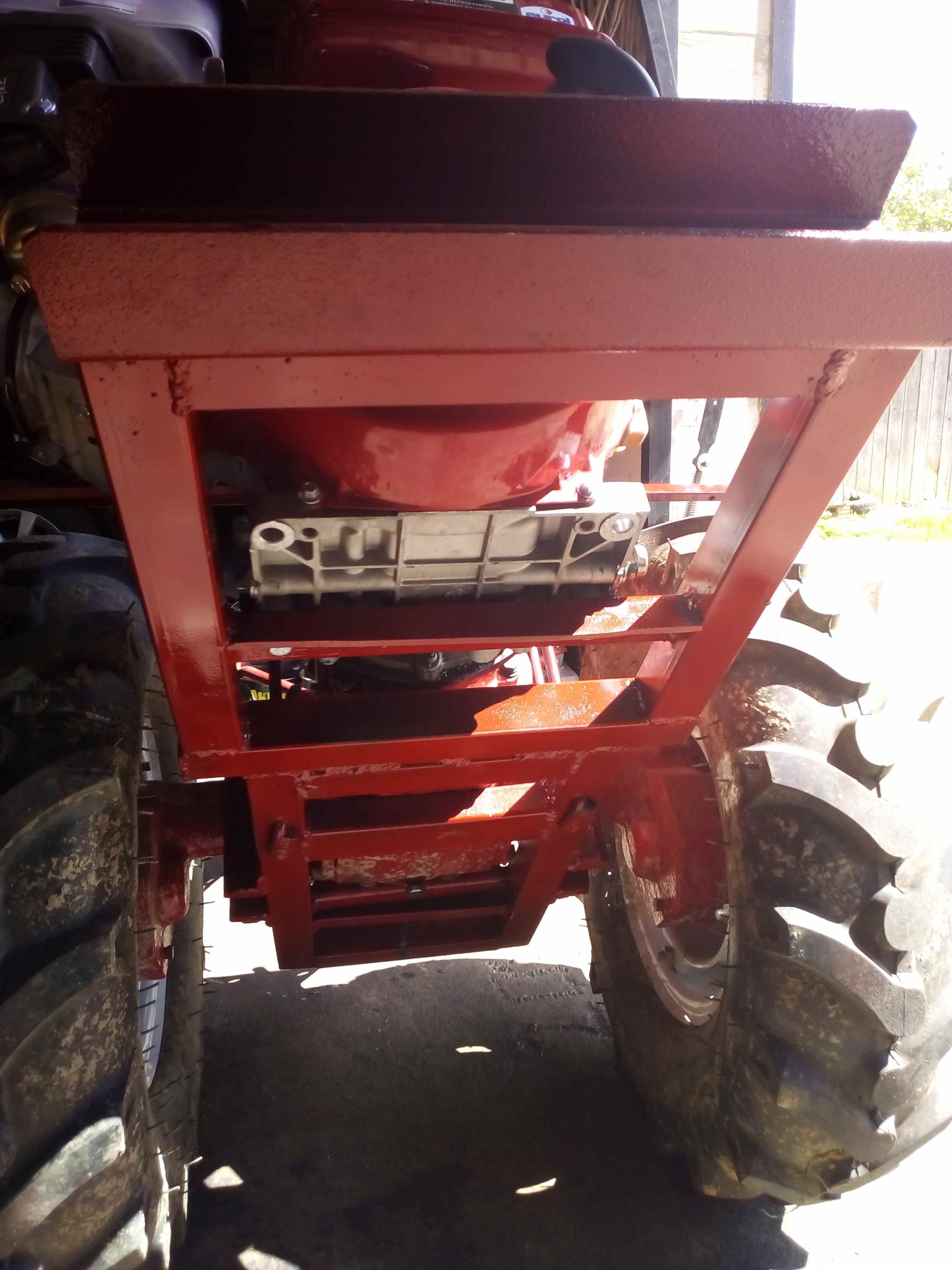

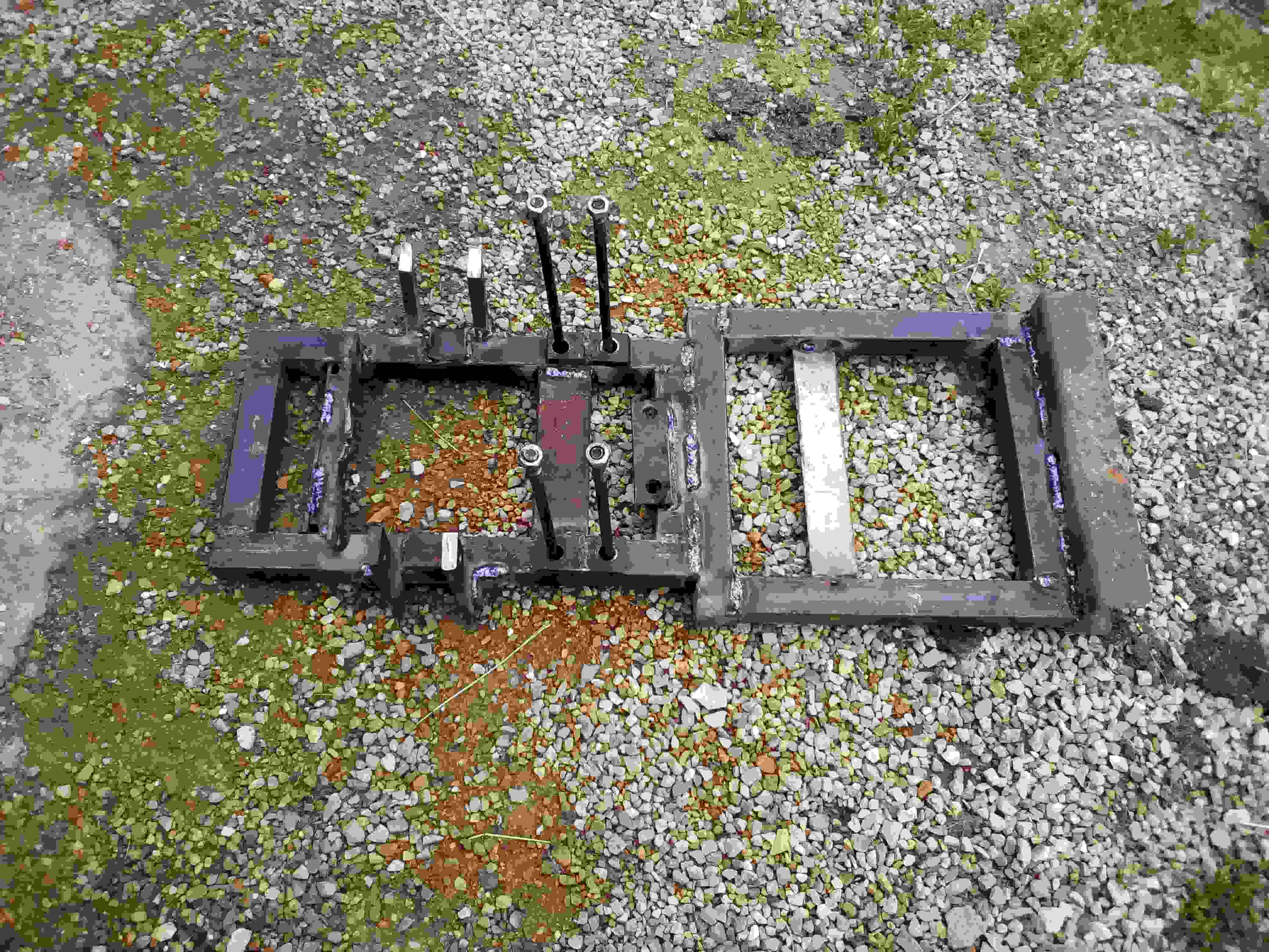

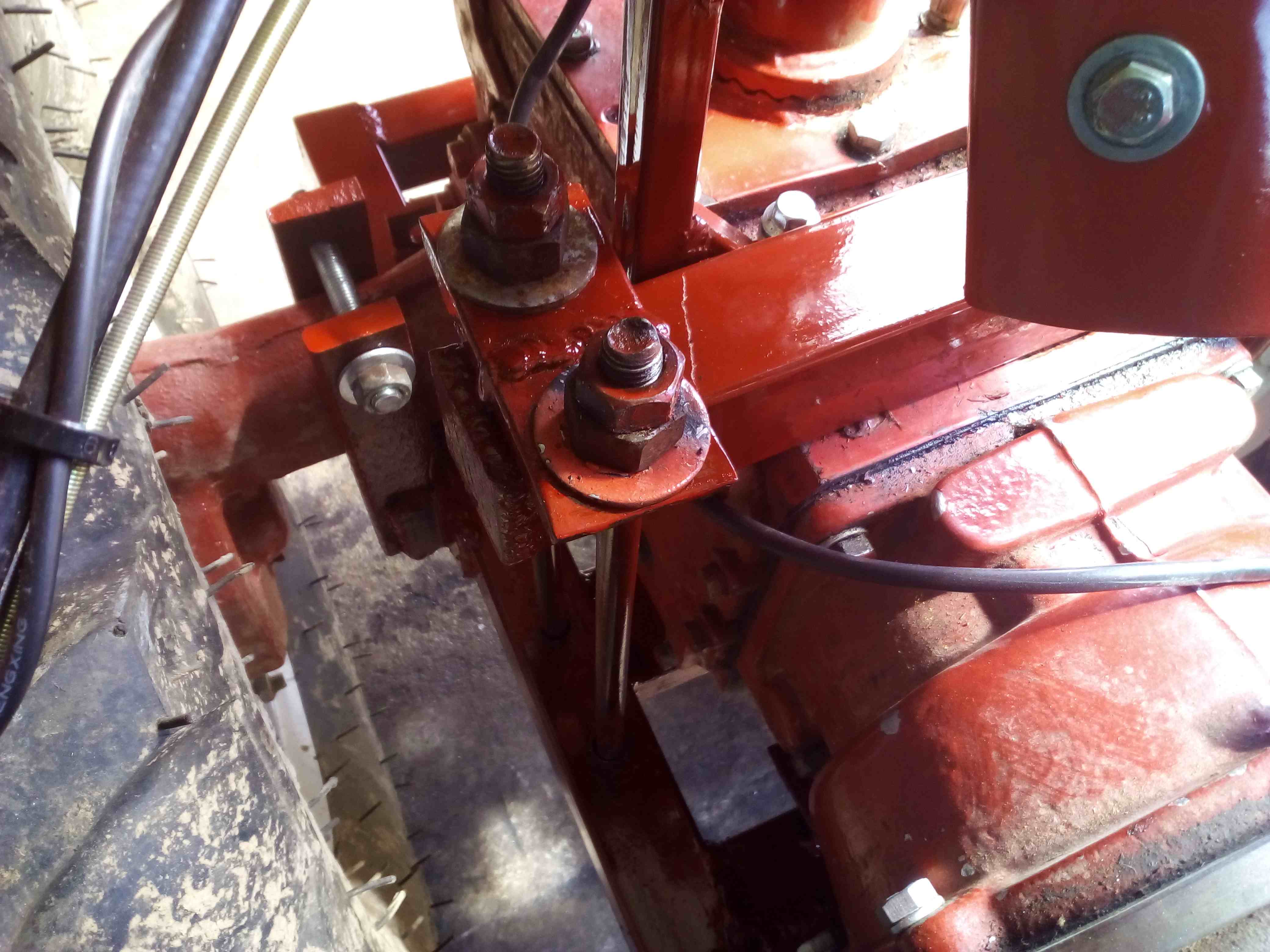

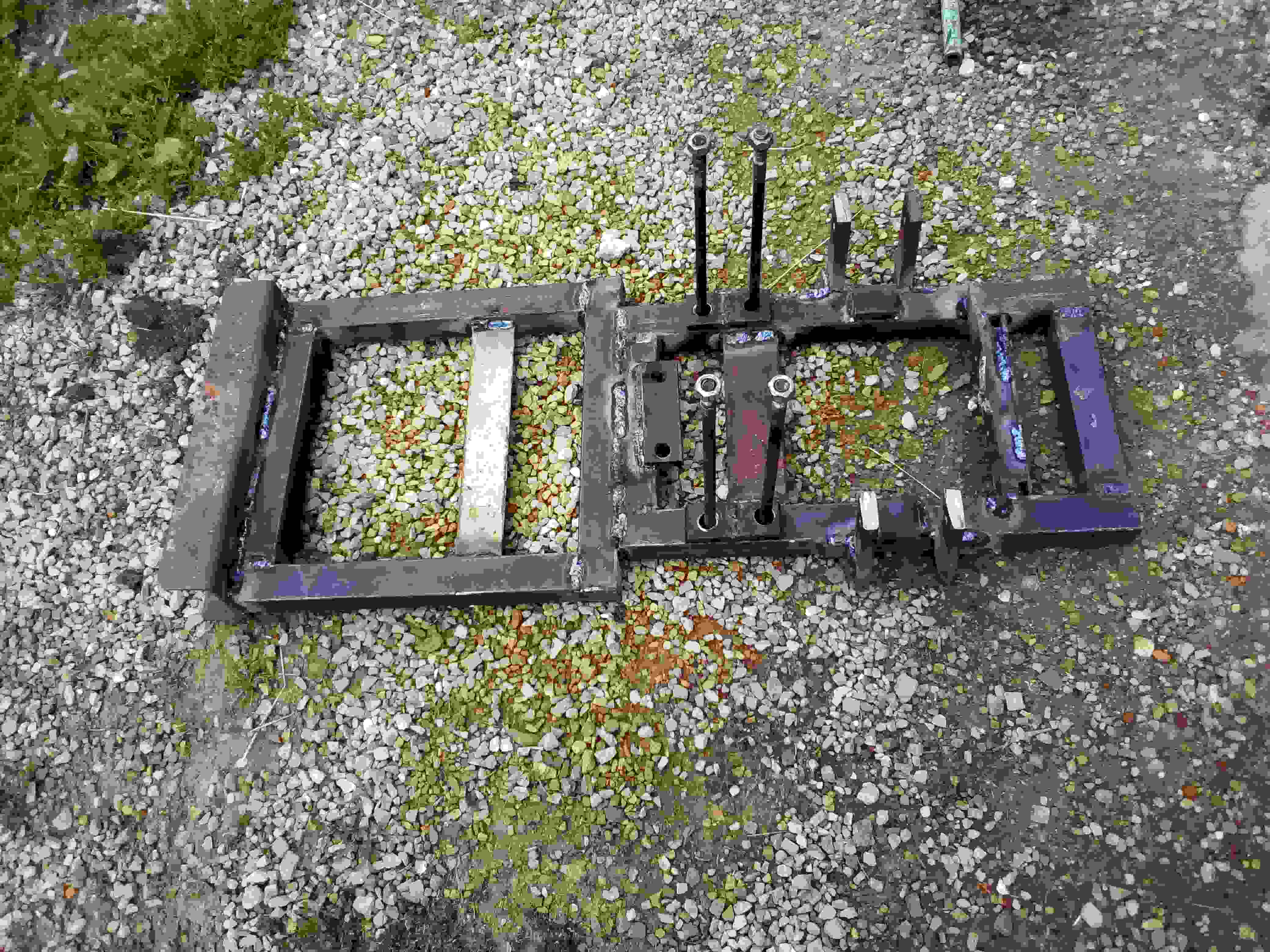

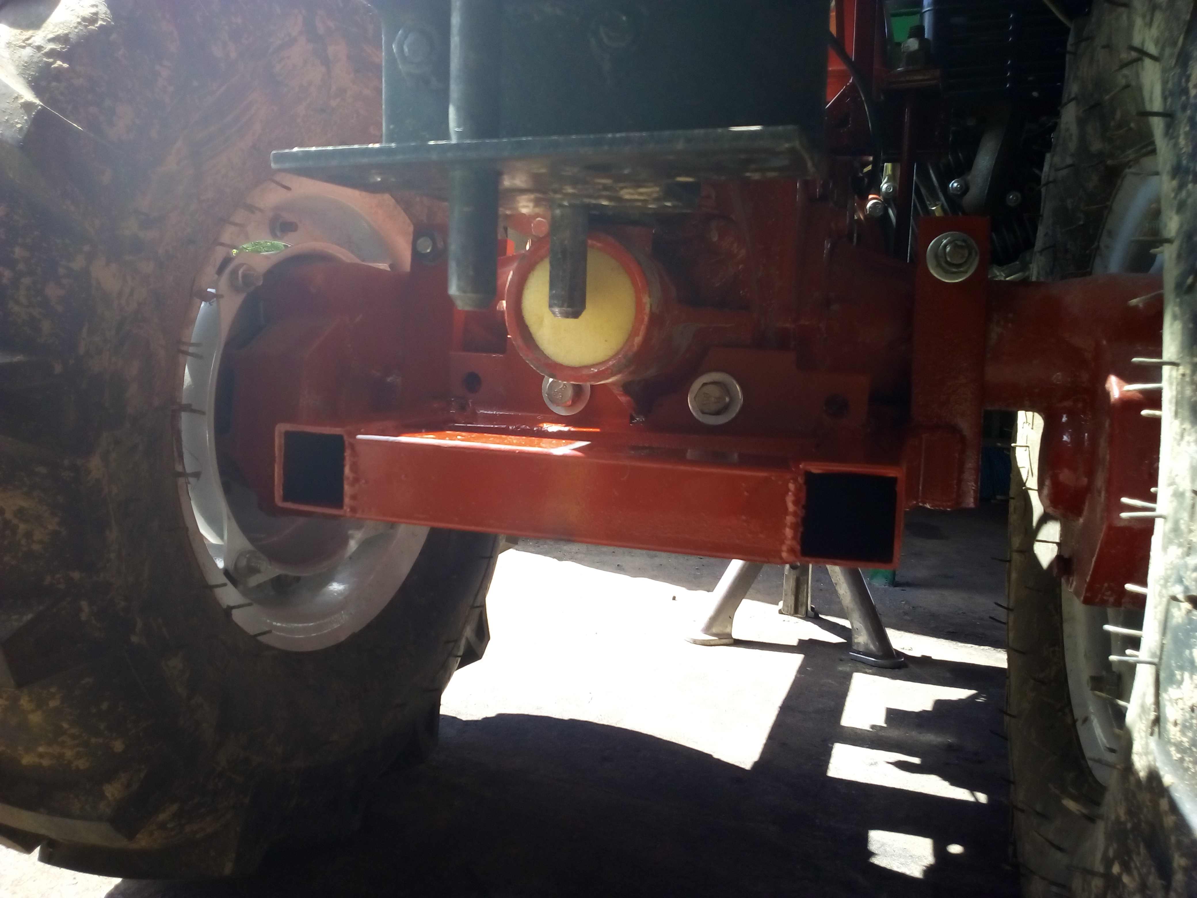

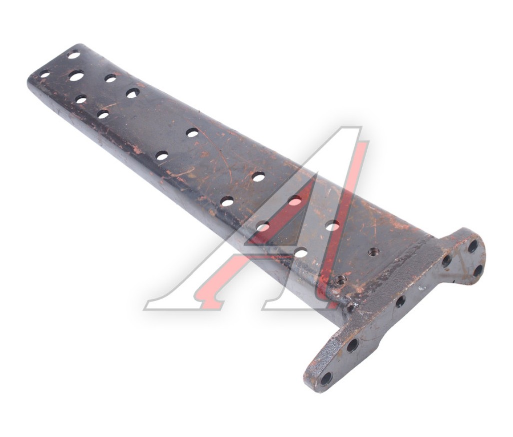

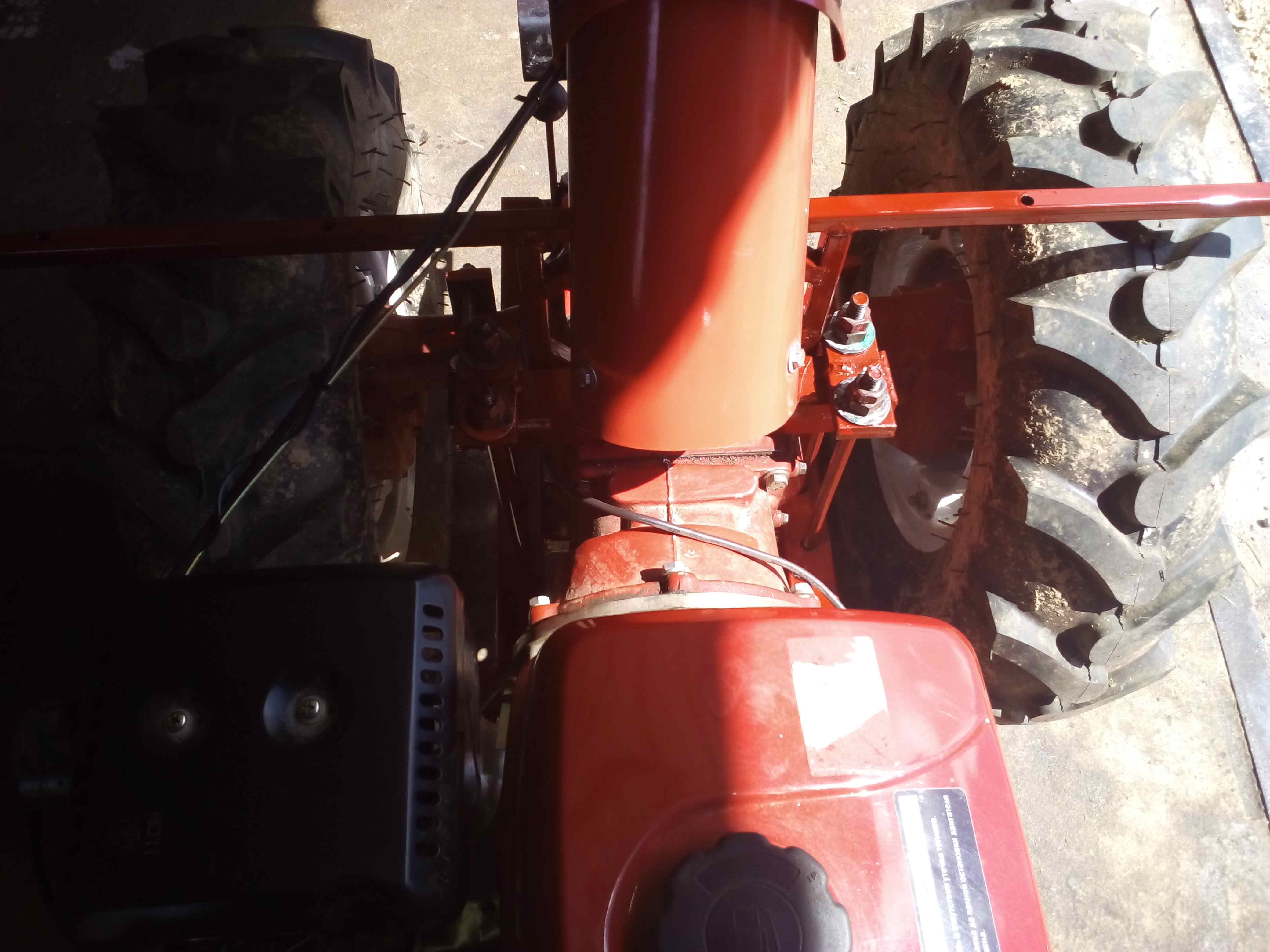

http://www.mastergrad.com/forums/t55589-motoblok-belarus-09n-otzyvy-zamechaniya-i-predlozheniya/?page=1179#html Николай, наверное можно. При по строении рамы на свой мотоблок я пошел по пути как устроено это у МТЗ-80. Решил то же через лонжероны сделать полураму и на нее подвесить или навесить передок.
Так , как я первоначально сделал накладки для крепления 3-х точечной навески, то сразу же бросилась в глаза возможность за них и крепить лонжероны.
Но на трех болтах крепление рамы было бы слабым, то укрепил, стянув перекладины шпильками за корпус мотоблока. Верхнюю перекладину использовал для размещения на ней ящика с ключами и болтами.
31.05.2017 в 20:14:21
Спасибо за подробные фото.

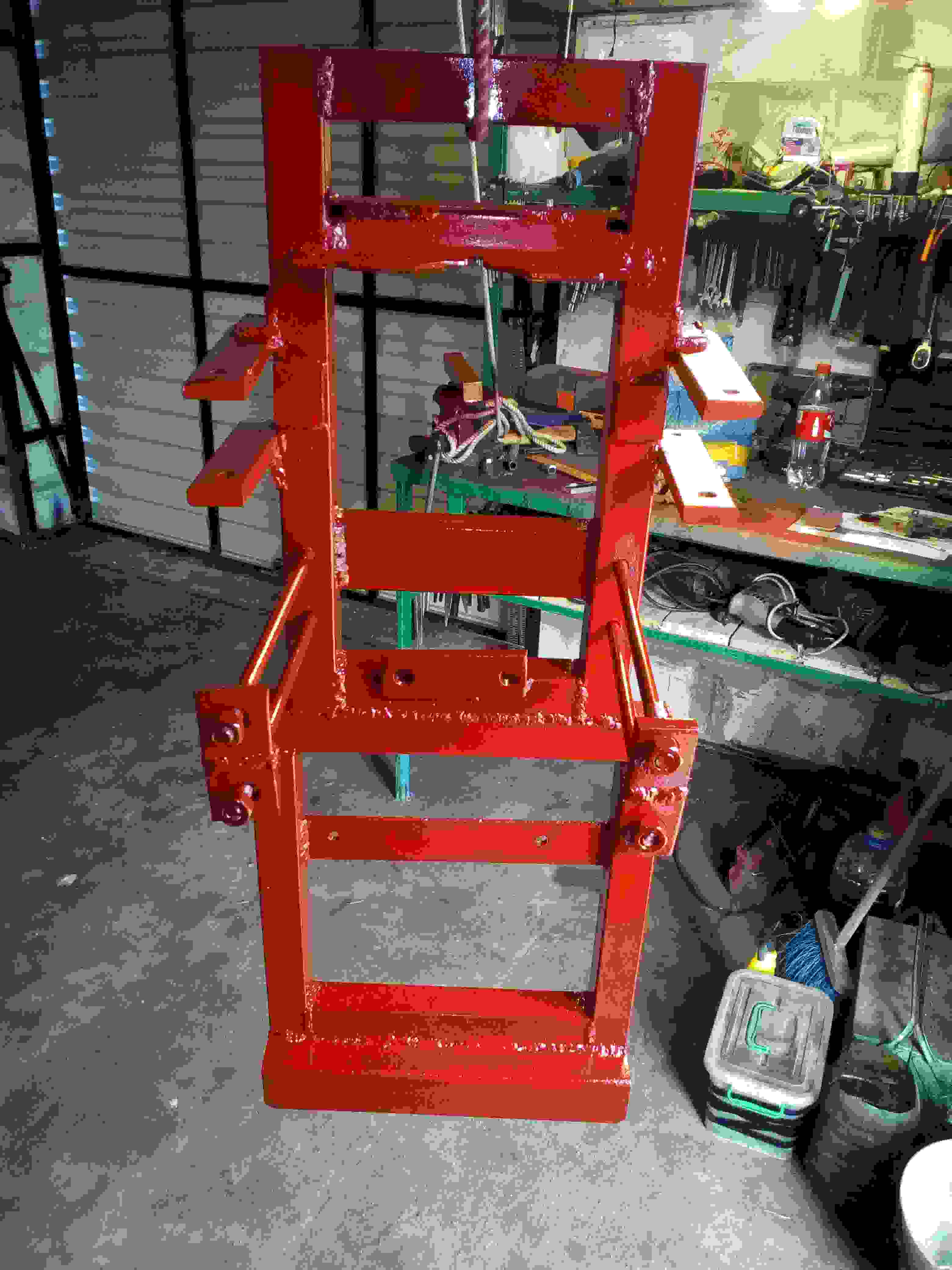

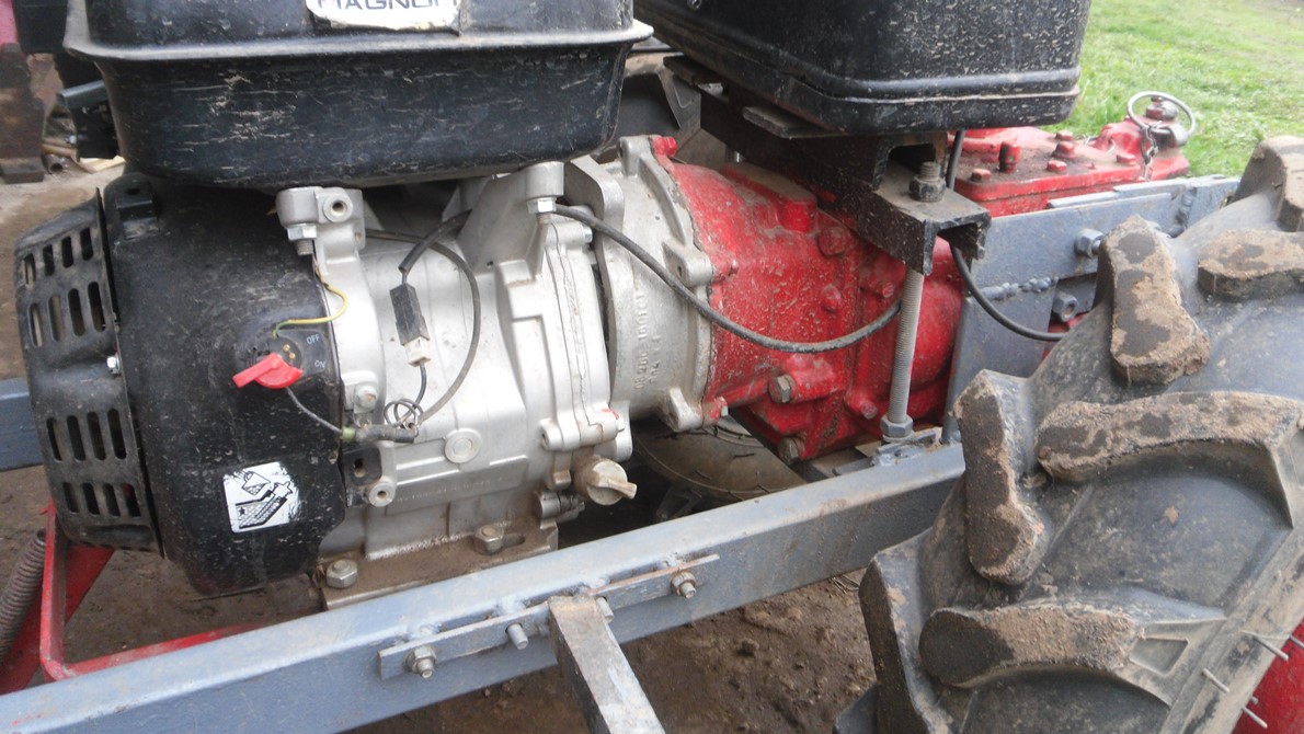

Мой вариант рамы, кому интересна могу выложить фото как выглядит на мб.
Мотоблок: МТЗ, КАДВИЙ,Мотор Сич
06.06.2017 в 22:52:16
Николай Калуга написал: Мой вариант рамы, кому интересна могу выложить фото как выглядит на мб.
Само собой. Зачем спрашивать?
07.06.2017 в 15:54:55
Рама на мб.
