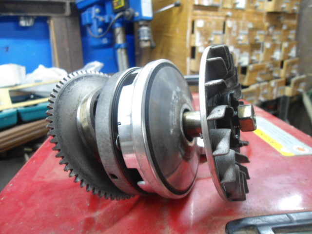

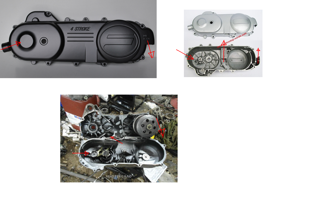

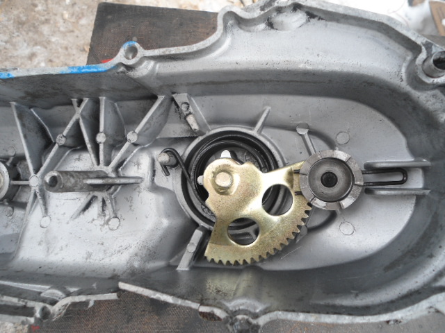

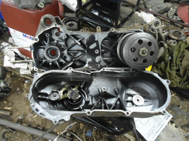

Jesha написал: Требуется давящая конструкция.
Жигулевый выжимной на мощном рычаге
Jesha написал: Не возможность перейти с большей скорости на меньшую, при не работающем моторе.
Вааще не вопрос - пружина ведомого шкива старается сдавить щеки, сбросил газ, перекинул рычаг из паза в паз - передаточное и изменилось. Можно настроить ведущий шкив так, чтобы щеки ремня вообще не касались, надо поехать - придавил рычаг, не надо - отпустил. Помнишь, на каком-то минике такое сцепление обсуждалось?
Зато на свежем воздухе подумал о том, что можно ведь и весом грузиков вариатора поиграться, на скутерных форуме читать доводилось, но глаз тогда не зацепился...
