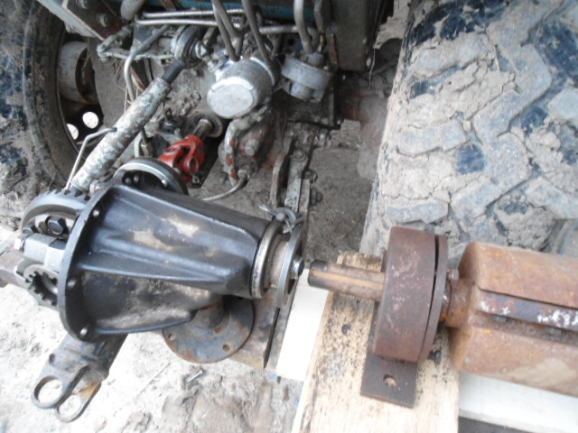

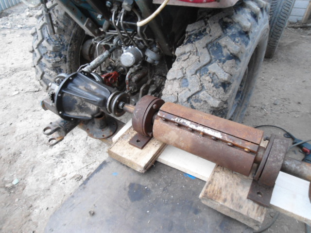

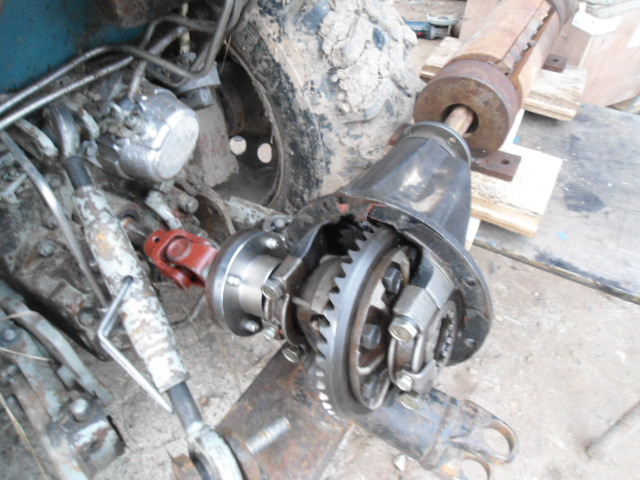

Доброго всем вечера! Начал сочинять измельчитель веток. Вал из чермета, редуктор шестерочный с заваренным дифом. На временном стапеле проверил работу редуктора, все работает как надо, ничего не бьет, крутится в нужную сторону. Сейчас вал с ножами не соединен. Видятся два варианта - через карданный жигулевый шарнир и жигулевая же резинометаллическая муфта. Стою на распутье, как буриданов осел, не способный принять решение... Вроде бы кардан покрепче будет, но муфта элластичнее. Что посоветует коллективный разум?

Муфту. Вопрос ножей, На сколько надо мельчить. Если как рубанком, то крошка хорошая. Кусочком не получится.

Jesha, а я за кардан. Муфта в таком варианте исполнения разлетится очень быстро. Да и ВОМу тоже не сладко будет. Я бы пожалел трактор, а приделал бы электродвигатель. Но это сугубо личное мнение :confused:

Тогда и к трактору можно не цеплять. Муфта сгладит ударные. А насчет разлетится, можно и какую нить самому придумать помощнее. К примеру два фланца, в одном отверстия, в другом штыри. Штыри в отверстия через резиновые уплотнители (типа шлангов), либо через салентблоки, памятуя о поворотном на роторном плуге ;) , можно через много штук.

Добавить маховик, тогда ни кардан ни муфту так просто не разбить.
