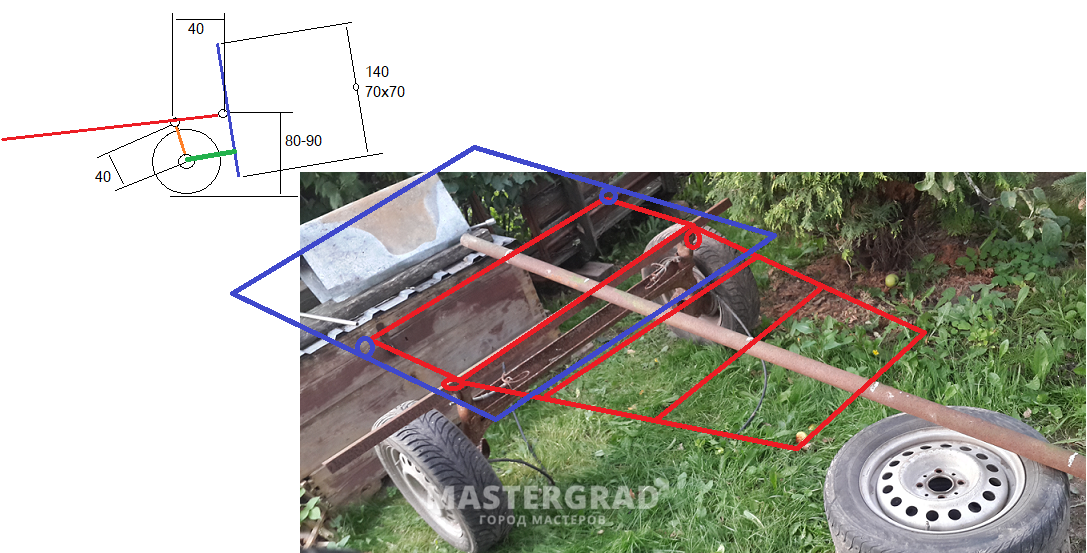

Jesha написал: в какую сторону двигаться.
Может в сторону пантографа?
В смысле - замкнуть четырёхугольник (добавил зелёным)
, а домкратом поднимать переднюю часть кузова, а кузов уже будет поднимать балку.

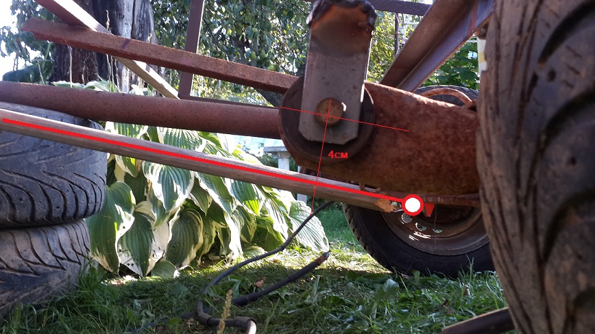

tuger, я хотел поднимать балку, а за края кузова тяги в балке (к колесам). Балка раскрывается и поднимает кузов. Кузов практически 50х50% , потому при повороте должен сам опрокинуться. Отсюда и подъём балки.
Хотя не исключено, что можно поднимать и кузов, а он тянет балку.
Но есть одно но, механизм подъема располагаю под рамой по причине возможности использования рамы для перевозки чего либо, без кузова. Раму стараюсь сделать по поверхности ровной.

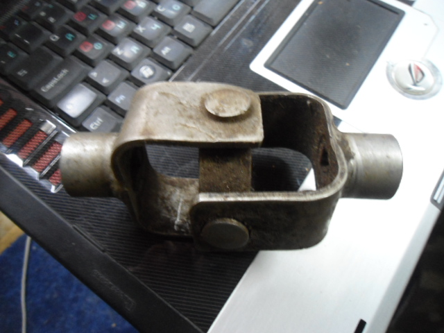

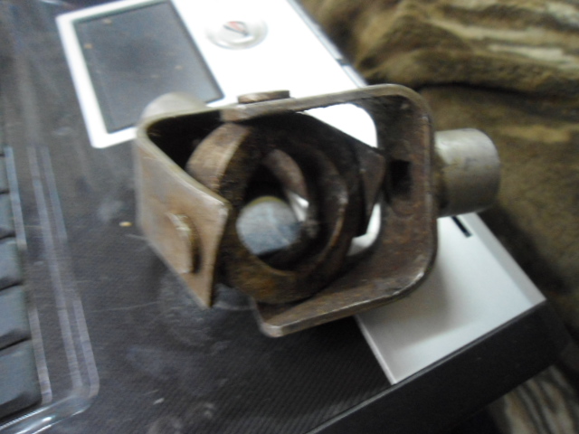

Или сделай пару таких шарнирчиков, надо-то кусочек трубы да полоску 3 - 4мм листа. Работает не хуже настоящего карданного шарнира, делал на лебедочку, запаску на пикапе под кузов поднимать. Делал сразу две штуки, одна оказалась невостребованной...
Расстояние в 4см.
