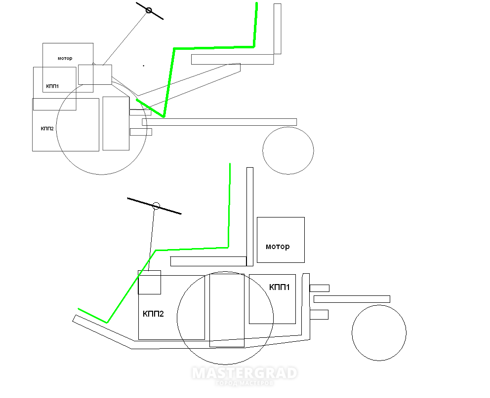

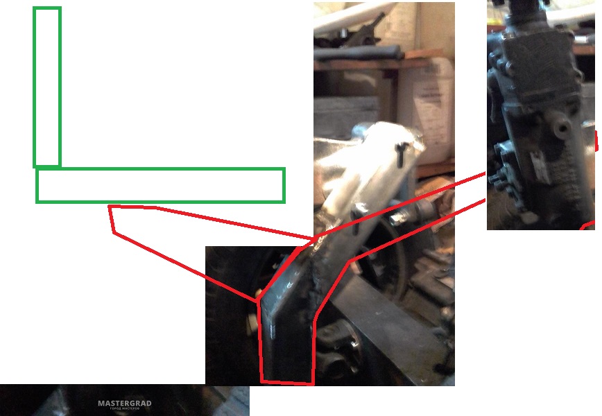

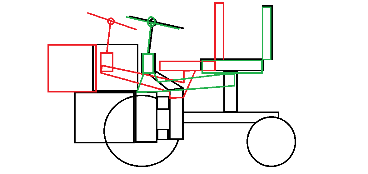

tuger написал: А пока пара новых фоток.
Вот так становится ясна мысль. Я к чему видео добавлял: Короткая база, высокая посадка и легкая морда, итог - хорошее задирание передка. Для поворотов разностороннее (как описывают) вращение колес. В вашем варианте, нагрузка на морду мотор и 2 КПП можно приравнять к прикреплению МБ к тележке. Не получим в итоге легкий перед и как следствие серьёзные проблемы при движении в горку? МБ и заводской прицеп (при огрузе мной на середину дышла) в горку с грузом не ехал. Сделал прицеп тяжелым, без вопросов. Задний адаптер МБ так же не тянет в горку (можно посмотреть на Ютубе !#[] ) Где трактор рядом вниз едет, там асфальт, с груженым кузовом в эту гору не затягивает. И где я еду на камеру, с задним адаптером и косилкой на носу МБ не затягивал. После постройки переднего адаптера проблемы ушли (даже не буксанет). Потому я изначально предлагал сиденье поставить на раму мотора, для придавливания колес к земле. Не вынести ли вперед рулевое и сдвинуть сиденье, но для ног надо думать.
Это размышление вслух. Хотя с вашими колесами, вполне может хватить площади зацепления, что бы они не проворачивались. Но подумать стоит.
