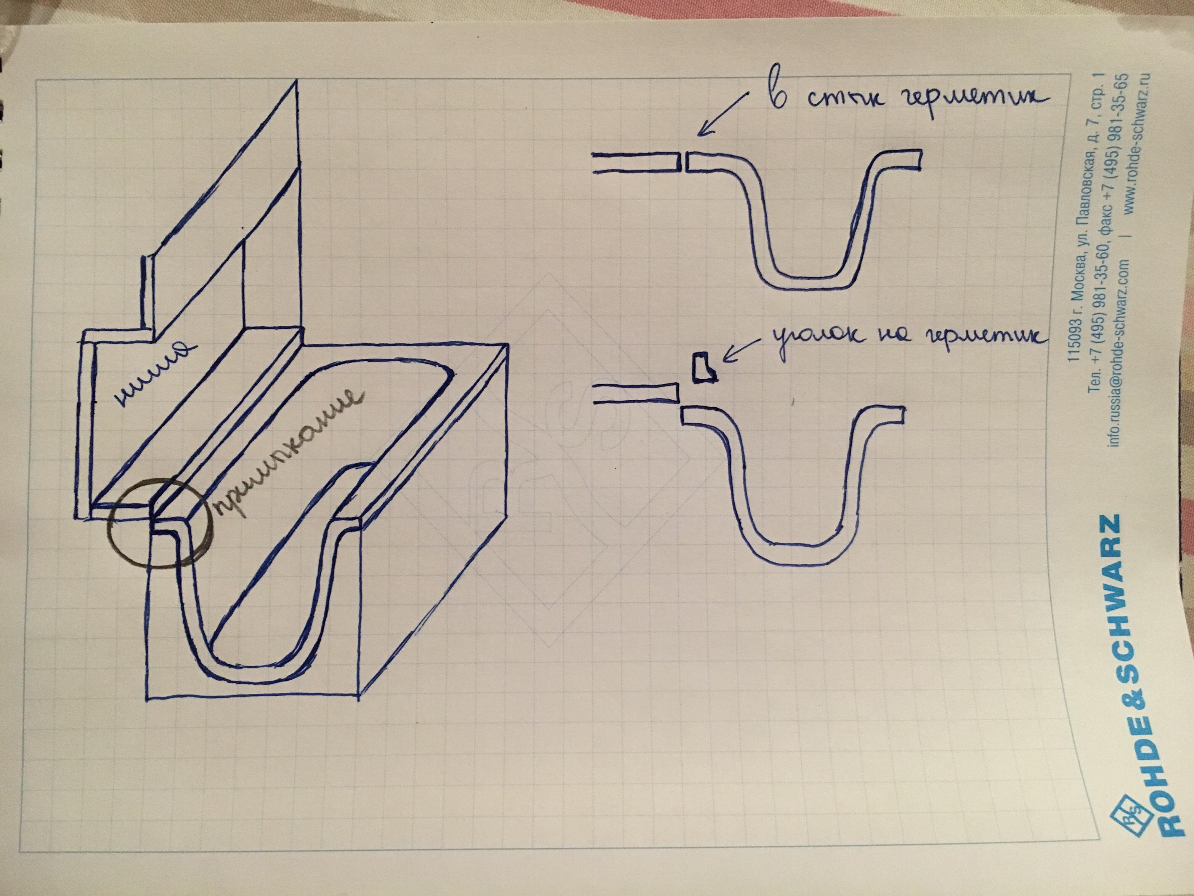

Добрый вечер.
Прошу помощи в решении нетривиальной задачи - организация узла примыкания ванны и ниши.
По пути прошу также поддержать или разубедить в выборе самой ванны: Главные запросы - это устойчивость, чтобы не чувствовать себя в авоське при принятии ванны или душа и качество покрытия, чтобы через десяток лет ванна оставалась белой. Остальные характеристики из разряда шум при наполнении водой и теплопроводность меня не особо волнуют.
Выбирал между чугунной делафон и квариловой виллерой и бох. Цены понравившихся моделей одинаковые. В последнем походе в магазин меня убедили покупать кварил. Второстепенным бонусом я оценил ровность поверхности квариловой ванны и отсутствие скругления по контуру в сравнении с чугунной, что позволит сделать аккуратный шов в месте примыкания с плиткой.
Прошу посоветовать - кварил или чугун?
Ну и собственно главное - как решить задачу примыкания ванны с нишей?
Самое важное - надежный шов и гарантированное отсутствие грибка в ходе эксплуатации.
Мой дилетантский опыт предлагает следующие варианты:
  1. Рабочая поверхность ниши (плитка керамогранит) стыкуется заподлицо с ванной, ванна является продолжением ниши. Большое скругление чугуна или небольшое скругление кварила стыкуется с запилом торца керамогранита для обеспечения ровной поверхности с помощью герметика. При таком варианте есть вероятность скола запиленного торца керамогранита в ходе эксплуатации, хотя я могу и ошибаться.
  2. Ванна примыкает к стене ниже уровня ниши, и на саму ванну и торец керамогранита на герметик клеится керамический уголок (появляется 2 шва, чего мне очень не хочется). Такой вариант кажется мне также менее эстетичным.
  3. Есть конечно еще один вариант, вероятно он более надежный, но жена моя категорически против него) Плитка заводится на ванну вертикально, образуя небольшую ступеньку перед нишей. Но, повторюсь, в таком случае семейная жизнь для меня важнее отсутствия плесени и красивой ванной комнаты.
Если найдутся опытные мастера, которые не один раз сталкивались с установкой кварила, прошу поделиться тонкостями монтажа. Также посоветуйте, возможно, существуют супер-пупер материалы (затирки, герметики), которые все мои проблемы разрешат запросто.
Для наглядности нарисовал каляку, строго не придирайтесь.
ОГРОМНОЕ СПАСИБО ВСЕМ НЕРАВНОДУШНЫМ.

josephkobzon написал: и гарантированное отсутствие грибка в ходе эксплуатации.
Это вопрос нормальной вентиляции. И вентиляции надо уделять особое внимание. Уж очень много ошибок
В любом случае сделать уклон ниши 1...1,5 см/метр - стекание воды
Если кварил - то встык проще стыковать. Если полукруглый чугун - то встык наверное никак, только уголком. Но, по уму, нужен уголок примерно S образной формы, чтобы были плавные переходы - где такой найдешь? Тогда уж лучше встык без углов Шов в любом случае не менее 1мм, и лучше MS полимером
josephkobzon написал: Есть конечно еще один вариант, вероятно он более надежный, но жена моя категорически против него) Плитка заводится на ванну вертикально, образуя небольшую ступеньку перед нишей.
Да, это более надежно.
josephkobzon написал: Для наглядности нарисовал каляку, строго не придирайтесь
Всем бы схемы рисовать вместо кучи слов. Все вполне понятно нарисовано.

josephkobzon написал: Прошу посоветовать - кварил или чугун? Ну и собственно главное - как решить задачу примыкания ванны с нишей? Самое важное - надежный шов и гарантированное отсутствие грибка в ходе эксплуатации
Я за чугунную ванну. Она более массивна и более устойчива. Кварил всё же имеет подвижки при нагрузках - я своими галазами наблюдал. как при наполнении квариловой ванны водой появлялась щель между плиткой и затиркой. ... если выбирать из двух вариантов. изображенных на вашем рисунке, то, естественно, второй вариант более правильный.

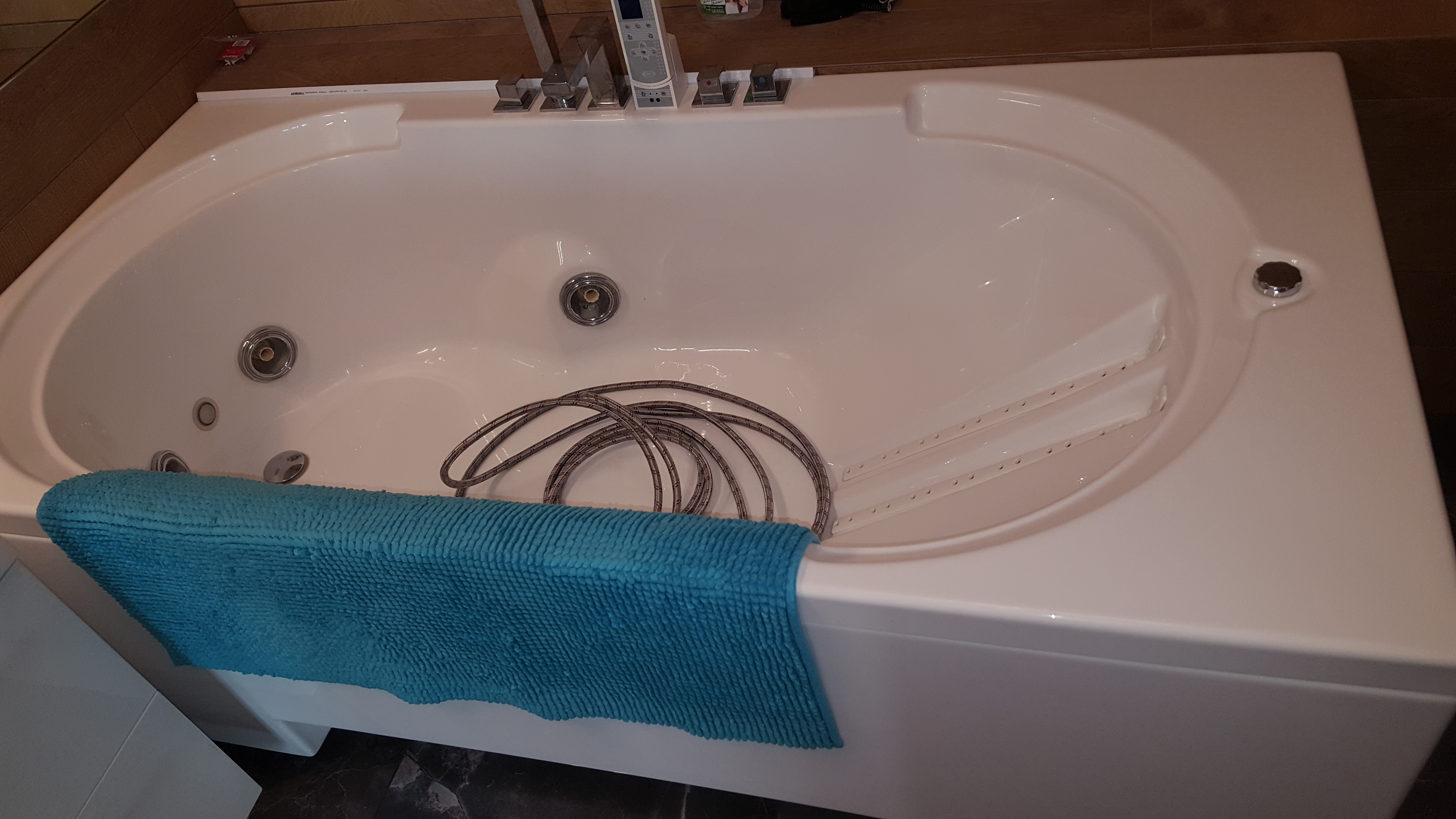

josephkobzon, 2 вар, см фото: джакузи так же, плюс уголок равак, фото только с куском уголка, см уголок ravak, вроде бы неплохие. Лучше сделать нишу выше уголка, т.к подогнать вровень непросто 1 вар не вариант абсолютно, даже не думайте

master.msk написал: 1 вар не вариант абсолютно, даже не думайте
надо смотреть, какой край у кварила...
Грэй написал: Кварил всё же имеет подвижки при нагрузках - я своими галазами наблюдал. как при наполнении квариловой ванны водой появлялась щель между плиткой и затиркой.
Вполне так может быть, если не ставить край на опоры, и не приклеивать ванну к опорам по периметру
Если вариант 2 - смотерть какой именно керамогранит, и можно ли выполнить по краю радиус, а не острый фабричный угол

BV, он должен быть идеальным, причем с двух сторон, если делать уголк вровень с нишей, с джакузи у меня не получилось отрегулировать: или ванна криво или уголок. Ниша - ровная. Поэтому лучше реалистично подходить: сделать нишу выше и тогда пару мм не критично
