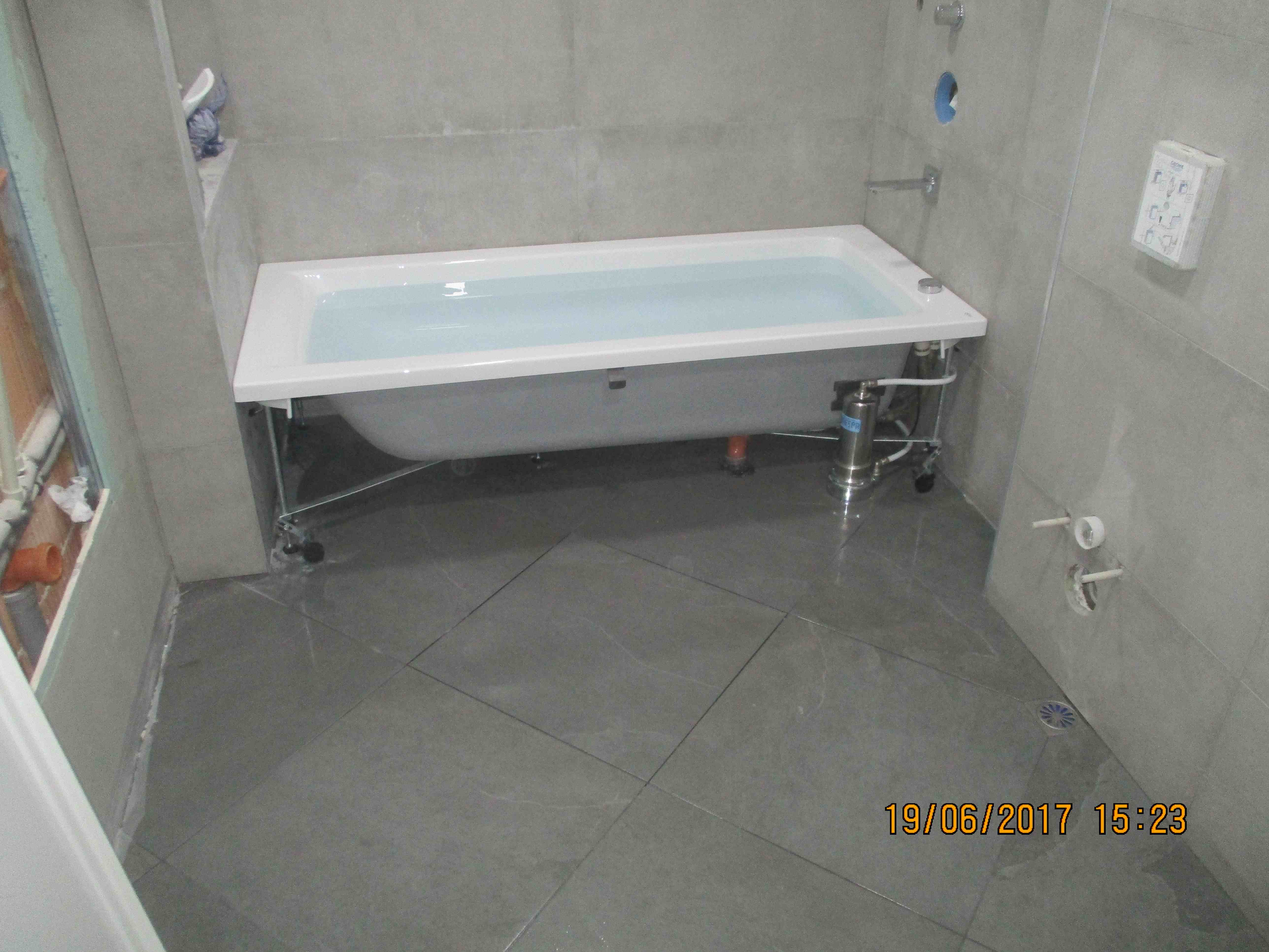

BV, плитка ровная должна быть, при чем здесь ванна, может ее поведет со временем)) Согласен, уголок - тоже не идеален. Смысл это все лепить "монолитно"? Подобные разнородные элементы требуют больших допусков:
master.msk написал: Поэтому лучше реалистично подходить: сделать нишу выше и тогда пару мм не критично
Сообщений: 125805
07.04.2018 в 20:02:53
  1. У ванны есть исходная геометрия, у того же Кальдевея есть модели где борта с провисом 3мм. Подогнать плитку на длине 170 не проблема.
  2. Геометрия борта не изменится, если под всем бортом есть опора. Борт приклеен и к опоре и к стене. Использую MS полимер слоем 2-3 мм. Получается и эластично и прочно, но не монолитно. Если надо еще сильнее адгезия есть Соудал Фикс Олл HIGH Tack. Штукатурка стены грунтуется за несколько раз начиная разбавленным ГГП до "стекла". Правило или уголок и клеется и прикручивается к стене.
  3. Зазор - МС полимер, 2мм
  4. Стальная ванна даже без опор под дном не гуляет по примыканию борта.
  5. Не фиксировать борт, и ставить уголок - пить анальгин, вместо того, чтобы лечить зубы :)

BV написал: Геометрия борта не изменится, если под всем бортом есть опора. Борт приклеен и к опоре и к стене. Использую MS полимер слоем 2-3 мм. Получается и эластично и прочно, но не монолитно. Если надо еще сильнее адгезия есть Соудал Фикс Олл HIGH Tack. Штукатурка стены грунтуется за несколько раз начиная разбавленным ГГП до "стекла". Правило или уголок и клеется и прикручивается к стене. Зазор - МС полимер, 2мм
У меня серьезные подозрения, что мы с Вами общались на другом ресурсе?)
Отправная точка следующая: Купил квариловую, в магазине ее геометрия "на глаз" отличная. Пока технологию установки определил следующую - проверяю геометрию, приставляю к стенам, намечаю все контуры. Кладу плитку, креплю правило на трех стенах, под открытым бортиком позднее также возведу экран из цпс или газоблоков (все борта будут на опорах, также в комплекте идут ножки, которые будут держать днище). Наношу герметик на правило на трех стенах и на сами стены в местах стыка с ванной. Закрепляю обвязку. Приставляю ванну к стенам, оставляя 3мм зазор герметика между стенами и бортиками ванны. Устанавливаю ножки. Нагружаю ванну, стоит сохнет. Тут вроде должно быть все просто.
Далее керамогранит. В любом случае пока не посмотрю геометрию стыка сказать про будущий шов ничего не смогу. Керамогранит тоже подводит - говорили ректификат, а трапециевидная форма присутствует. Тут 2 варианта - если ванна идеальна, то равняю торец плитки под 90 градусов, если ванна такая же как и ректификат, то делаю запил под острый угол. Габариты керамогранита 60х30см, режется 30см сторона. Таким образом контакт горизонтальной плитки ниши с играющей ванной будет по трем плоскостям длиной 60см, 55см, 55см (стена и ванна 170см).
Пойду "во все тяжкие", буду пробовать делать заподлицо нишу и бортик.
Если у кого-то есть большой опыт по работе с герметиками, прошу поделиться, средств на качество не пожалею.
Снова заранее благодарю отозвавшихся на мои душевные терзания.

josephkobzon написал: креплю правило на трех стенах, под открытым бортиком позднее также возведу экран из цпс или газоблоков (все борта будут на опорах, также в комплекте идут ножки, которые будут держать днище). Наношу герметик на правило на трех стенах и на сами стены в местах стыка с ванной. Закрепляю обвязку. Приставляю ванну к стенам, оставляя 3мм зазор герметика между стенами и бортиками ванны. Устанавливаю ножки. Нагружаю ванну, стоит сохнет. Тут вроде должно быть все просто.
Можно ещё проще и лучше: -- Наносите герметик на борт ванны и плотно прижимаете ванну к стене. Наполняете водой и укладываете первый от ванны ряд керамогранита.Воду из ванны сливаете после того, как затрёте примыкание между плиткой и ванной. Правила не нужны. И для приклеивания лучше взять клей-герметик, он лучше.

Похоже только я один прикручиваю акрил к стене :)) И почему у меня никогда не возникает проблем с появлением щелью и дальнейшим протеканием?? И почему у меня никогда не отходят борта акриловой ванны ? Может я что-то делаю не так ?
