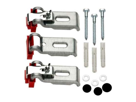

MSTR, есть готовый крепеж, и подороже и подешевле...

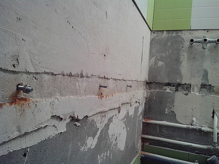

MSTR написал: Похоже только я один прикручиваю акрил к стене :)) И почему у меня никогда не возникает проблем с появлением щелью и дальнейшим протеканием?? И почему у меня никогда не отходят борта акриловой ванны ? Может я что-то делаю не так ?
MSTR, правила выравнивают кривой борт акриловой ванны, а ваш крепёж нет

Весомый аргумент. В следующий раз куплю правил на 2500 за счёт зака (порадую его так сказать ), а потом присоединюсь к вселенскому плачу скорби о качестве акриловых ванн и их протечках. ПЫ СЫ: Хотелось бы узнать как выпрямлять длинный борт железных ванн ?

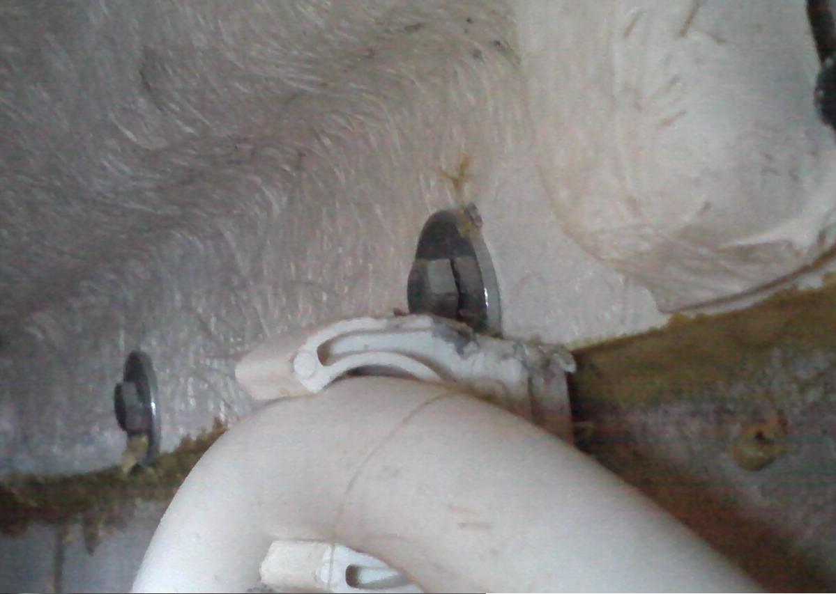

Чем ближе ванна к стене, тем меньше "ход" бортов, тем меньше амплитуда растяжения герметика. Чем дальше ванна от стены, тем больше может быть "ход".тем больше амплитуда растяжения. эластичность гермиетика при этом одна и та же. Но: герметик имеет предел эластичности, то есть при большой амплитуде он может порваться. Поэтому, чем меньше амплитуда, тем лучше. .......... MSTR, а как, интересно, вы просачиваетесь под ванной :), чтобы прикрутить борт? И, я вижу на втором фото что- то желтое, это пена, или клей?

Грэй, это не мои фото, никуда я не просачиваюсь, если надо есть крепеж к стене для акриловых ванн:два по краям, один в углу
