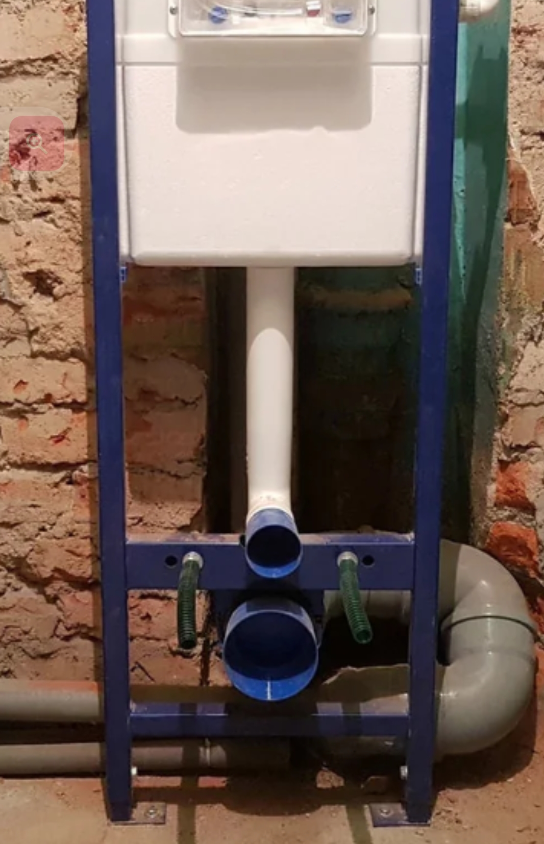

Честно не понимаю, если будет плохой слив, аварийные краны и стояк гвс, недоступные краны и счетчики....какая разница, на какой высоте будет горшок...? Если он на "высоте писсуара")), даже есть в этом свои плюсы, проверено неоднократно: при отсутствии стяжки при установке "по временной схеме", без стяжки. Нормально. 20250416_134541 А отводы продаются. 90. Чтобы заменить экзотический отвод инсталляции, чтобы можно было использовать переходник 110/90.Раньше были арт. Геберит с такими отводами. Поэтому их никто, в здравом уме, и не покупает, инсталляции oli

А что скажете насчет варианта от BV с кусочком трубы и манжетой внутрь? (На глаз позволит еще больше .....

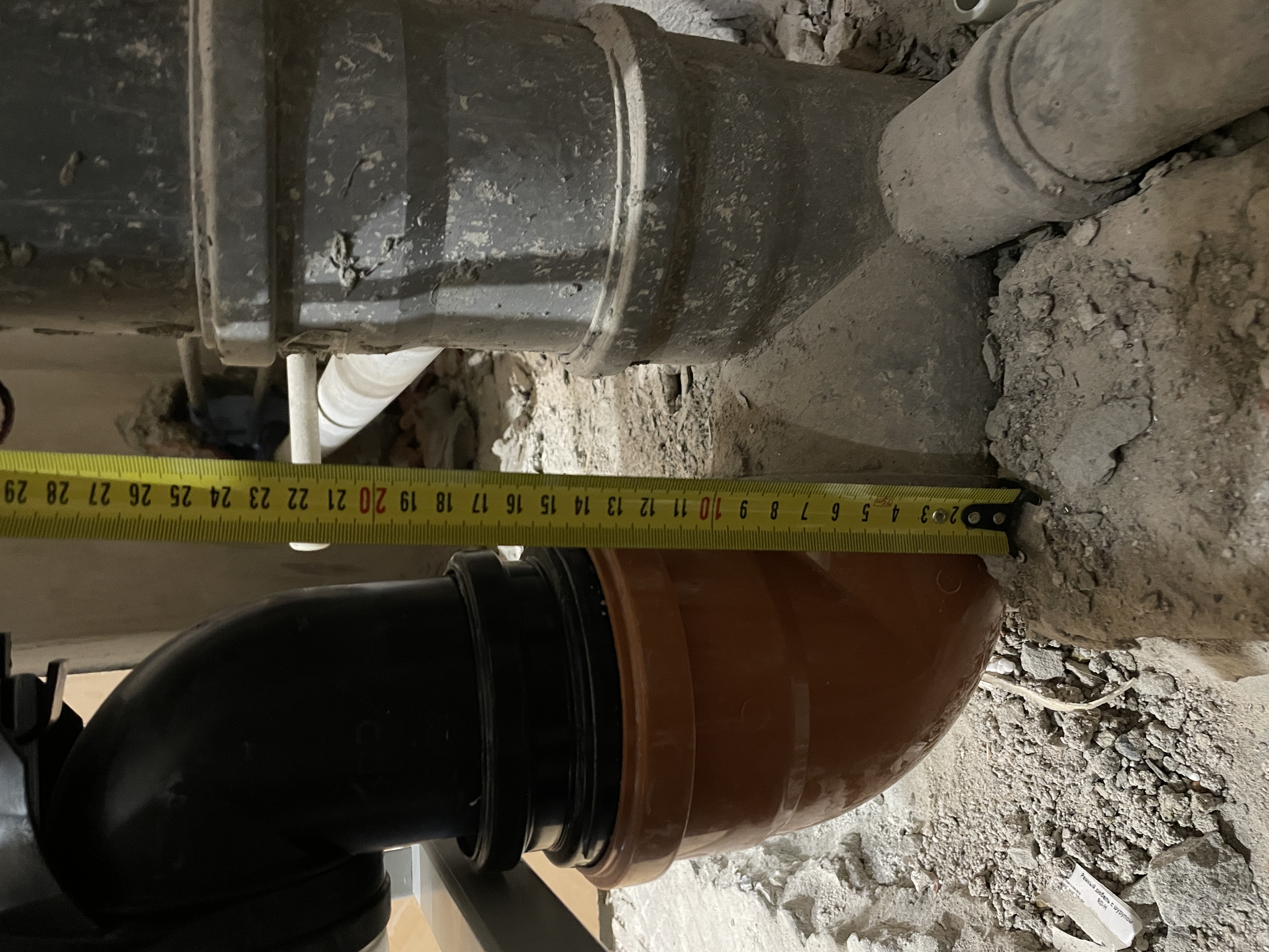

Вам сколько раз написать нужно, что нужно фото на уровне трубы с рулеткой сбоку?)
У вашей ОЛИ прямой - не угловой переход в комплекте был?
Ну и ещё внутренний диаметр выпуска горшка на вашем фаянсе измерьте пожалуйста...

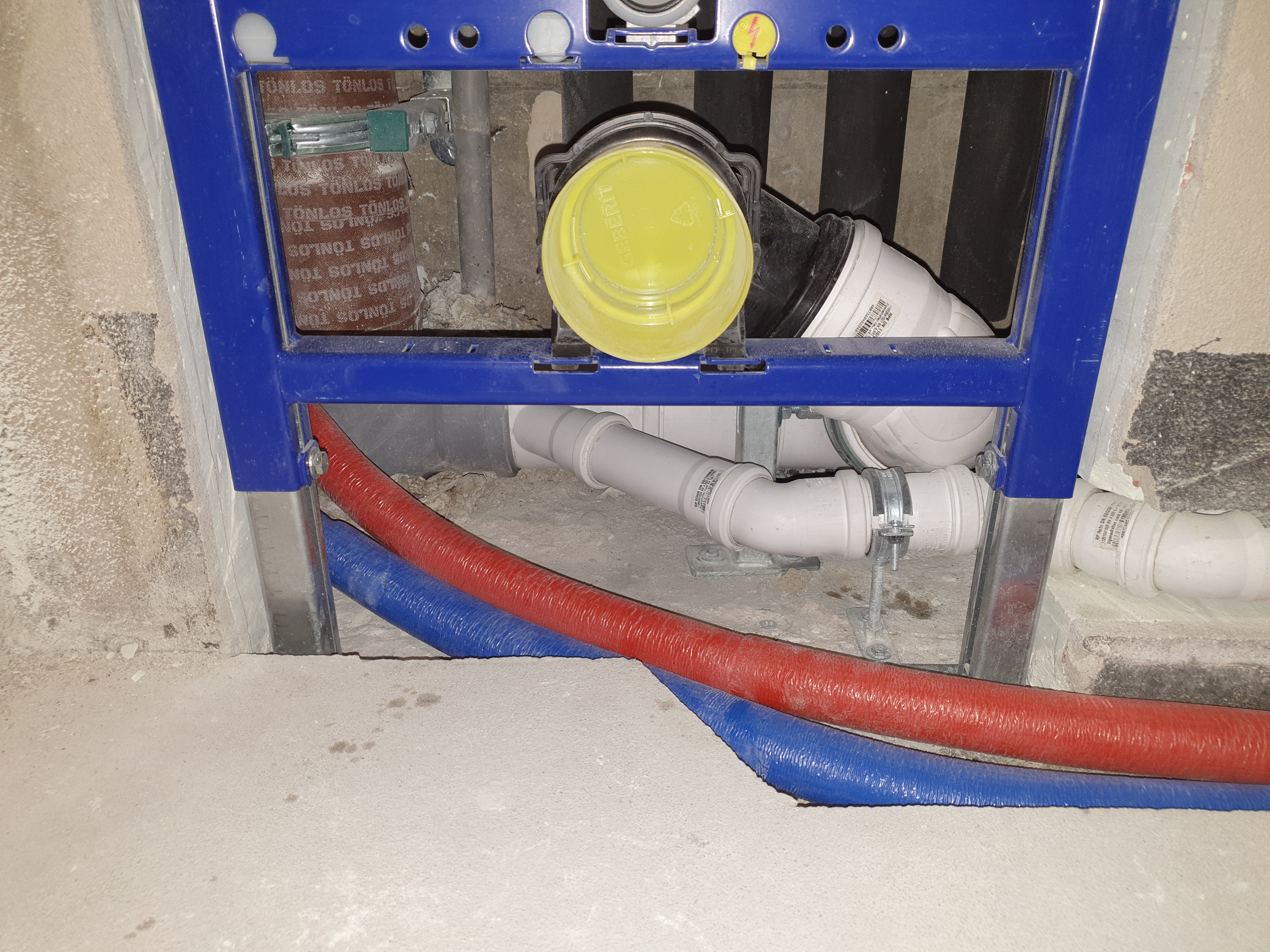

Если бы можно было делать 90 отводы при соединении инсталляции со стояком, было бы намного проще, однако нет, только 45 67... Либо 2х45. Количество отводов никак не влияет.
Отвод длинный rehau арт. 11002591001 , 2 шт, они = как 2х45 каждый. 20220208_132230 20220208_132215

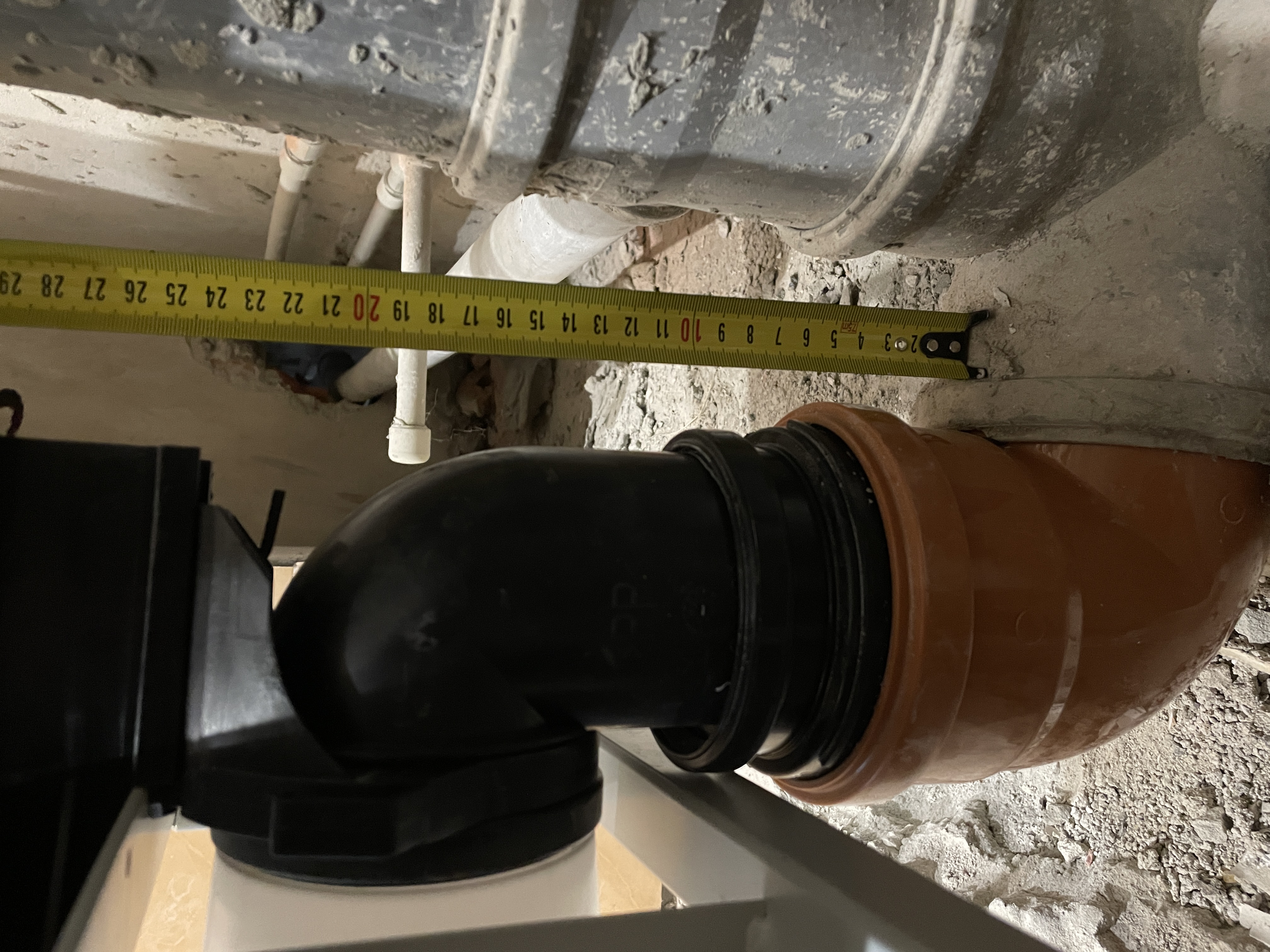

При чем здесь изменения рулеткой от чернового пола? Измерения пола делаются один раз. Заранее. И, по результатам, плюс характеристики стяжки/наливного пола, наличии гидробарьера и напольного покрытия, отмечатся уровень чистового пола. И, далее, все измеряется лазером по отметке на раме. Забудьте про ваши кривые измерения кривого пола, это ни очем, пустые надежды.

Я не писал измерять от чернового пола - писал фото с рулеткой сбоку. У ТС сейчас выше на 6см (надеюсь с учетом уровня чистого пола) - будет понятно - можно ли опустить на эти 6см.
А заранее... понятно, что так надо - но сейчас - что поделаешь, если тот кто делал, сделал как сделал сейчас. Разобрать все это уже было предложение.
