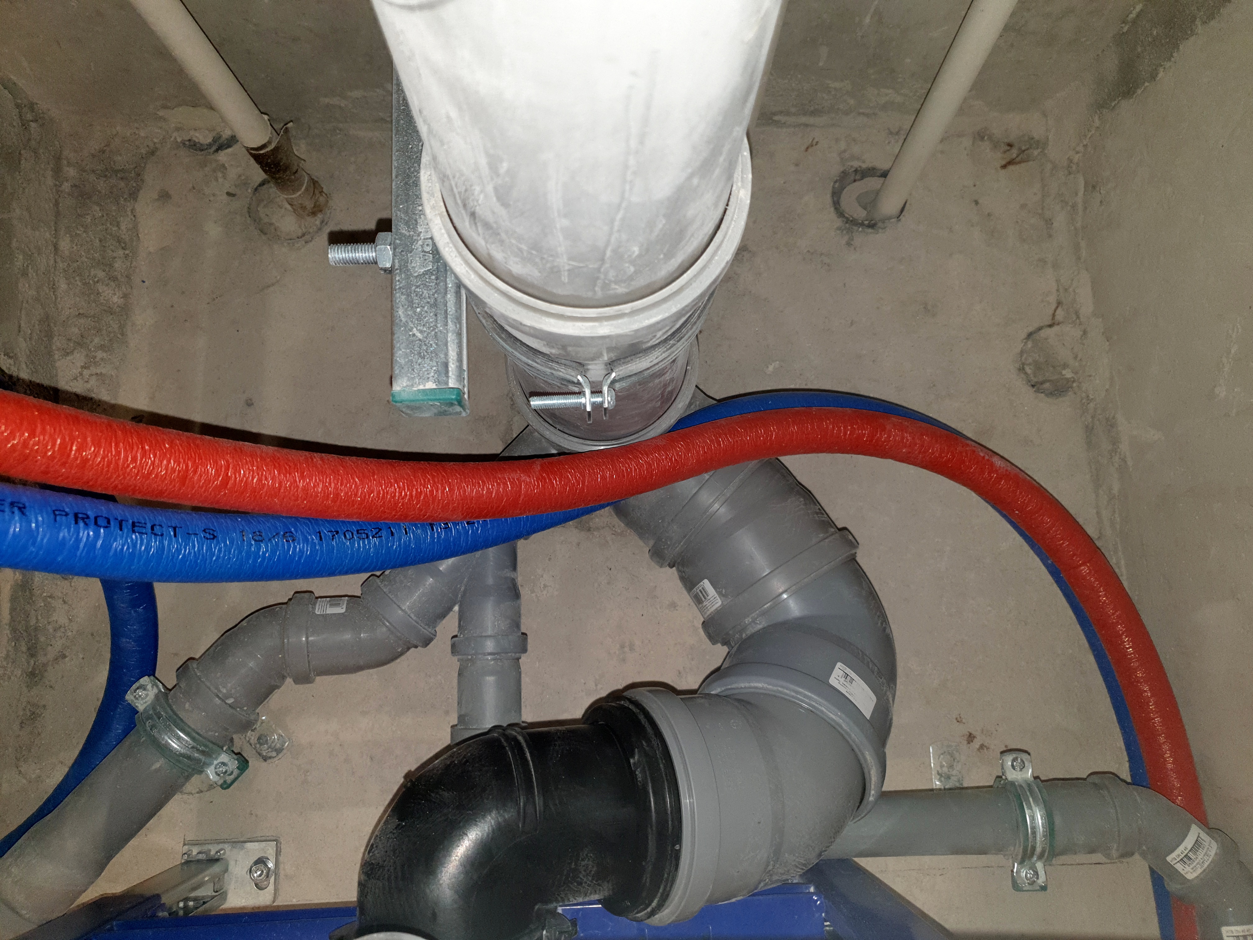

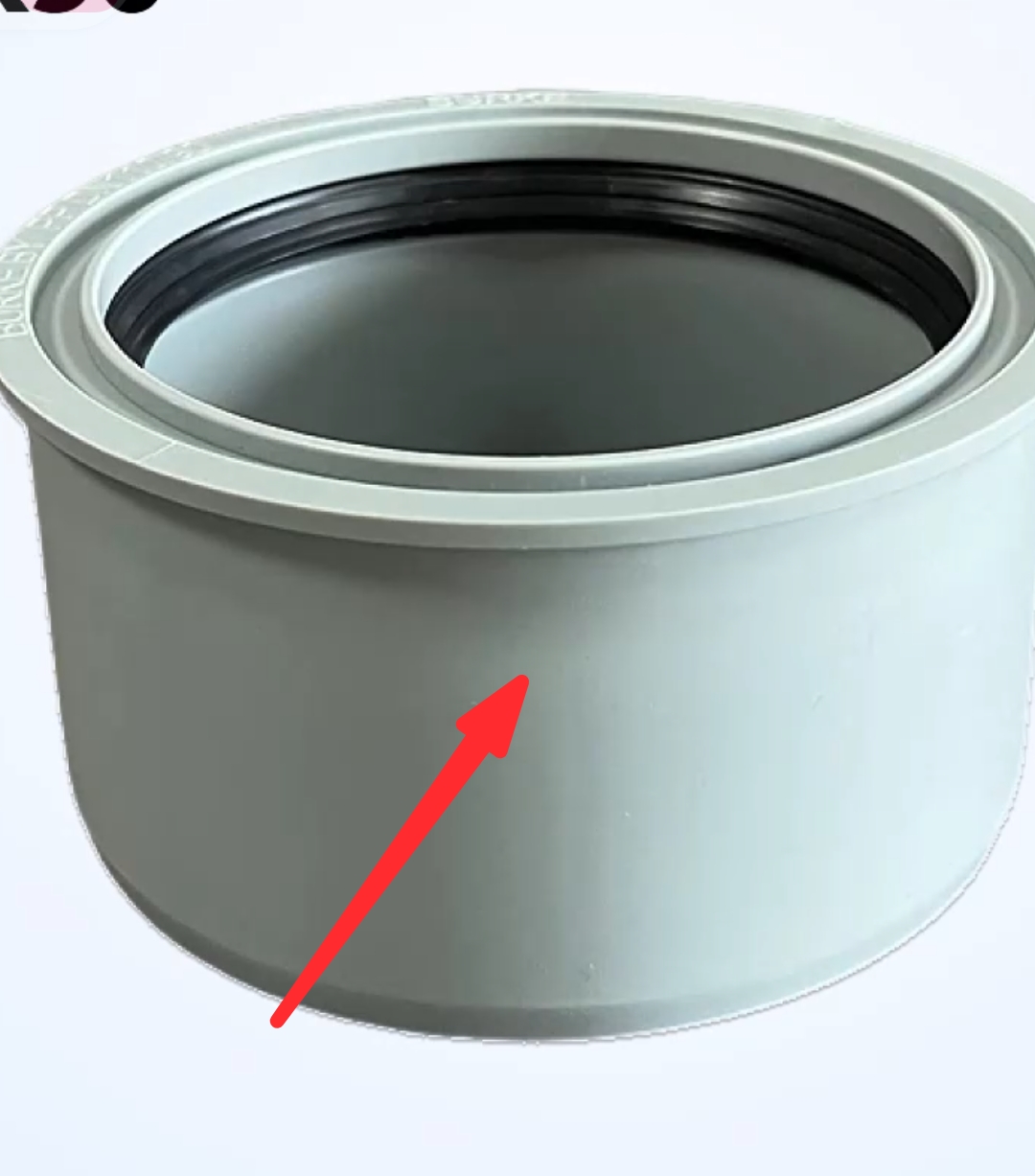

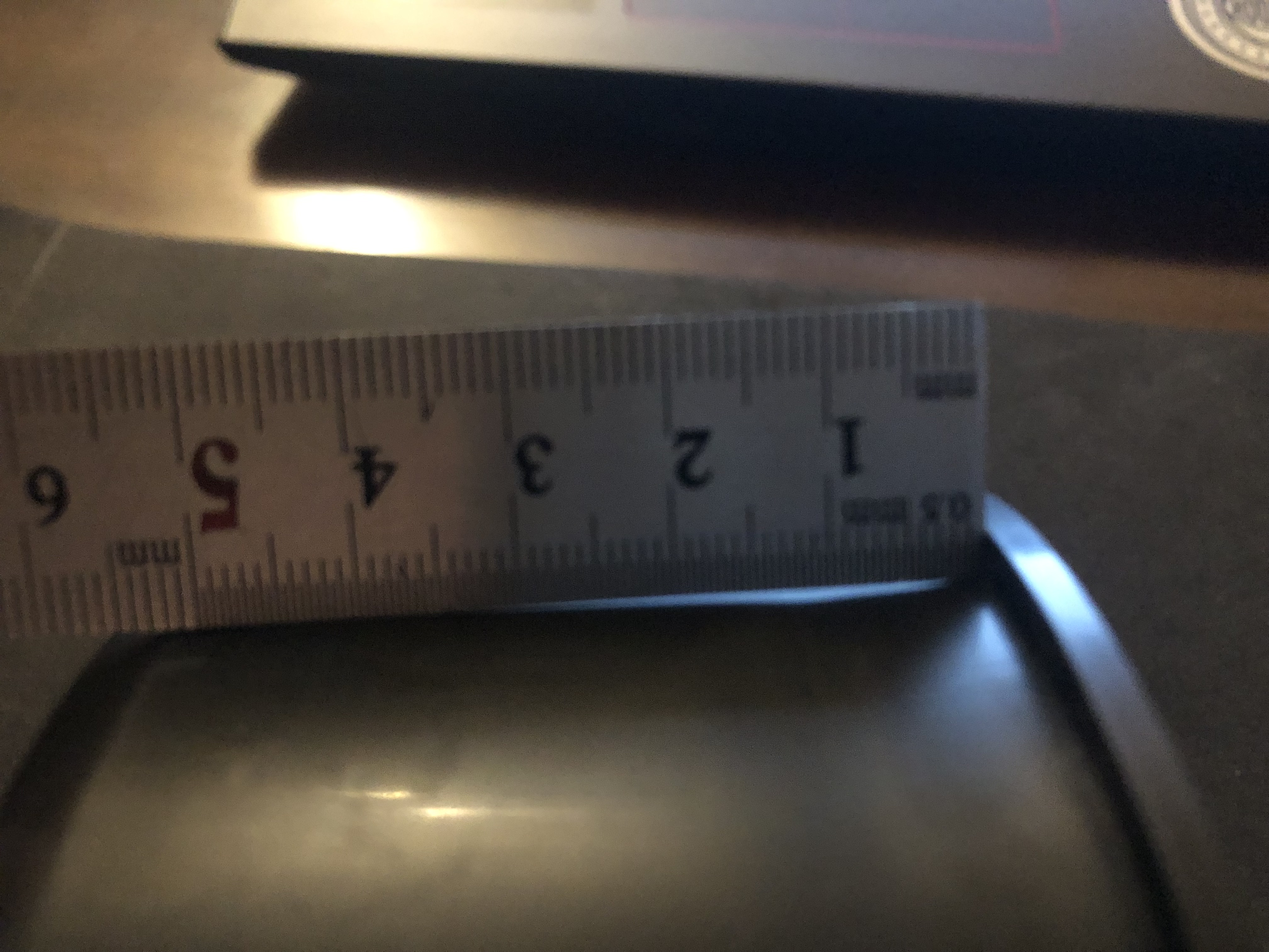

Заменить переход на это:
https://www.ozon.ru/product/perehod-110x90-superkompakt-burke-seryy-1271262611/?at=oZt623YxLcpRBJ4rUEpXAq0cnYl36JHWk1JYyHlXKJ2P
Или это:
https://www.ozon.ru/product/perehodnik-kanalizatsionnyy-ostendorf-110h90mm-ukorochennyy-1252706169/?at=oZt62YvgBh9oLkkoh046W8Bi1WQALzfg6ppxDCgqrpEz
Там на фото места полно... и опустить ничего не мешает подрезав в длину штатный угол 90град, 90мм.
Screenshot_20250425-220012 Красным - примерно 5 см - остендорф, Синим - Burke - как раз 6 см. По месту - можно посмотреть точнее...
Почему сантехник не решил эту элементарную задачу - большой вопрос.
Внутренний диаметр фаянса горшка примерно 85мм (проверьте), далее штатный угол 90мм переходит в угол 110мм и сливу это никак мешать не будет, ИМХО.

25.04.2025 в 22:04:58
BV,  отвод 90, медленный слив, стандартный для "колхозников широкого профиля", никто не отменял.

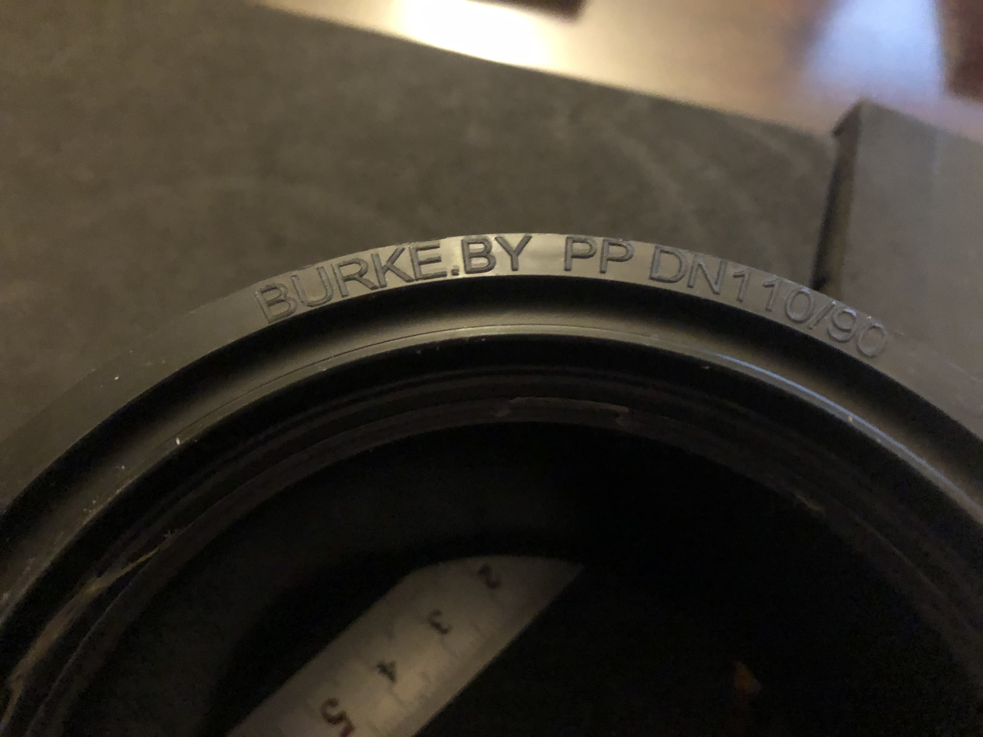

25.04.2025 в 22:07:07
sereza написал 25.04.2025 в 21:48
Хотел поставить, но передумал из-за плавающего диаметра, именно вместе прилегания прокладки диаметр 109мм
Не понял... В месте прилегания манжеты 110го раструба?

Сообщений: 129172
25.04.2025 в 22:11:03
master.msk написал 25.04.2025 в 22:04
Так это штатный 90мм 90 град отвод.... Screenshot_20250425-220855
Сообщений: 129172
25.04.2025 в 22:14:58
В ситуации топикстартера в крестовину канализации переход 110х90
Зачем? Если на фото в крестовине стоит 110й угол и все хорошо и так влезает...

25.04.2025 в 22:17:49
BV, именно! И именно в месте где стрелка диаметр 90! Все что выше - там не круглое сечение и скошено для обхода задней перекладины (хотя место для круглого реально есть!! Бред какой то сделали Oli. Треш
Типа такого только короче.IMG_0167
Сообщений: 129172
25.04.2025 в 22:22:32
diesel94 написал 25.04.2025 в 22:17
BV, именно! И именно в месте где стрелка диаметр 90! Все что выше - там не круглое сечение и скошено .....
Вот и ответ, вам говорили выше, что у ОЛИ не все как у людей))))
Меняйте этот угол. Как закрепить к раме - вполне можно решить по месту

25.04.2025 в 22:22:40
BV,  но нижний - не штатный. Удивительно. Как тройник 90 на раковину или на ванну, так нельзя, вроде все понимают. А как отвод с горшка, где объем 6 литров, так не понятно. Типа того, что по другому нельзя? Все можно. Если не тупить и не на диване монтажем заниматься. 20211006_153735

Сообщений: 129172
25.04.2025 в 22:29:20
master.msk написал 25.04.2025 в 22:22
Тройник "чуть" отличается от плавного угла 87 град, и в этот угол 110 идет поток из горшка с внутренним диаметром выхода фаянса 85 мм.

25.04.2025 в 22:34:00
BV написал 25.04.2025 в 22:07
По факту даже ближе к 108мм
