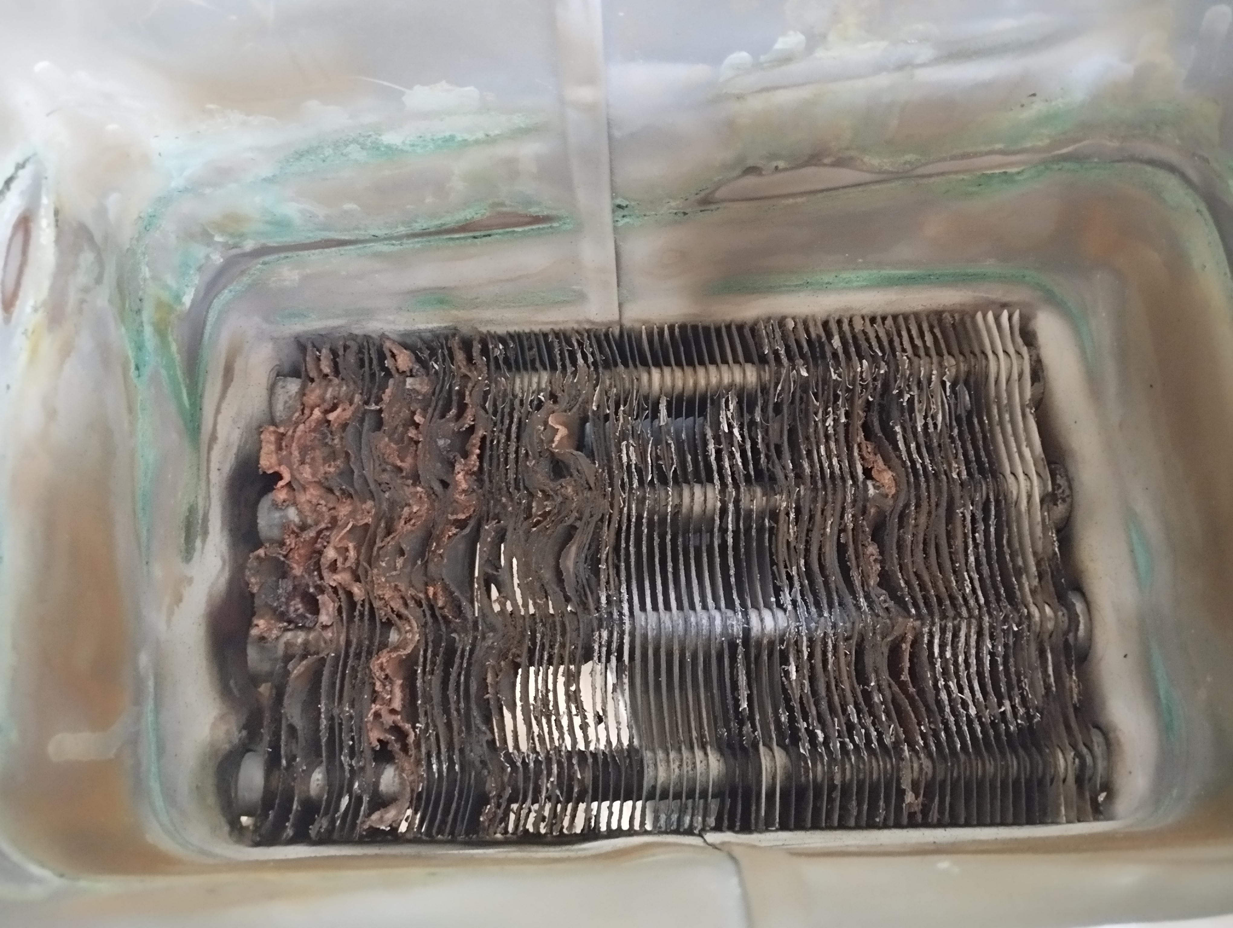

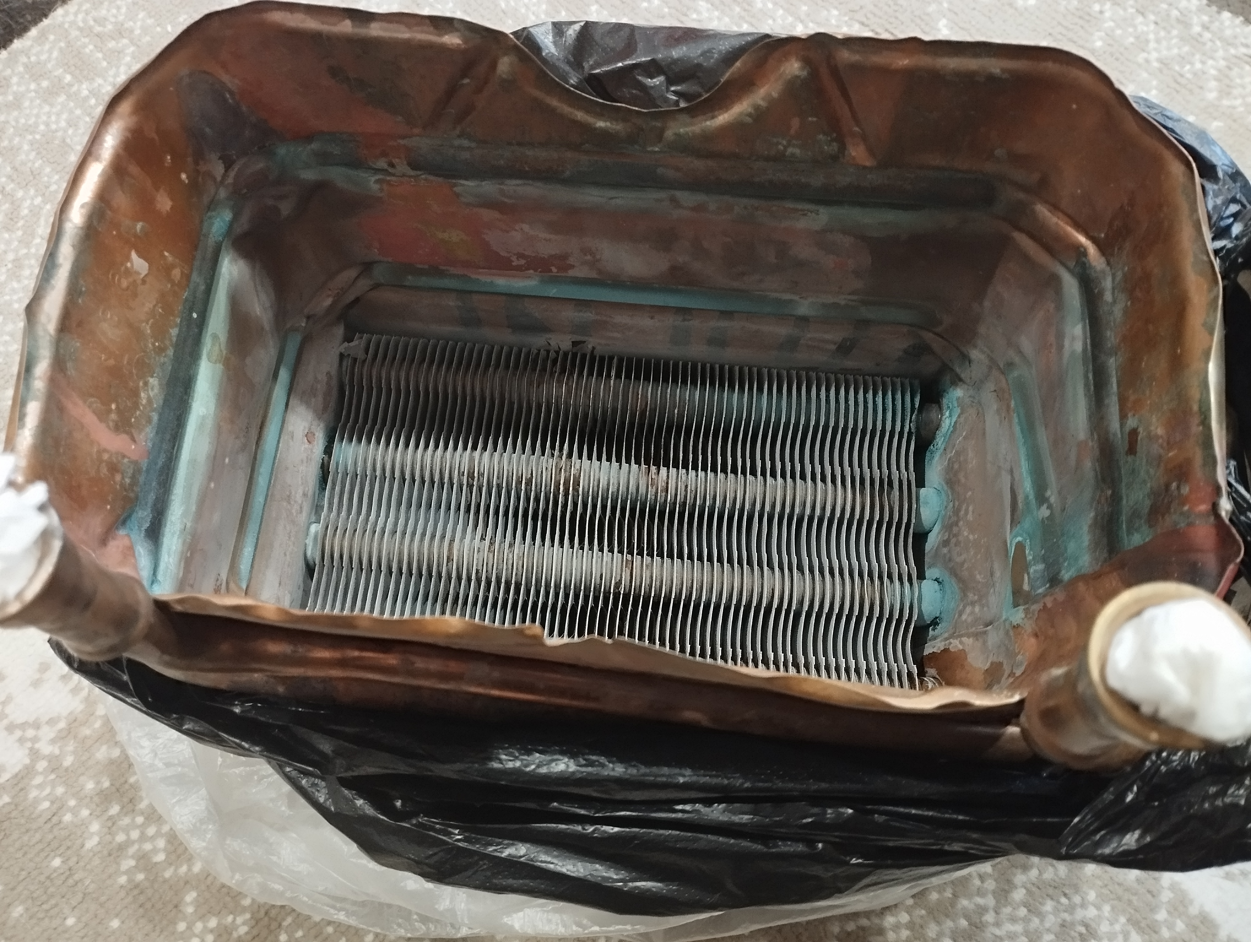

Вот оригинальный свой, сточил по глупости до дыр) запаяли. В остальном отлично выглядит17498303816231749830381572

Славик64 написал 13.06.2025 в 19:05
ilham76@list.ru, это уже на лом.
Вот он и стоит сейчас, в июле в отпуске поменяю на свой оригинальный. Спасибо большое!

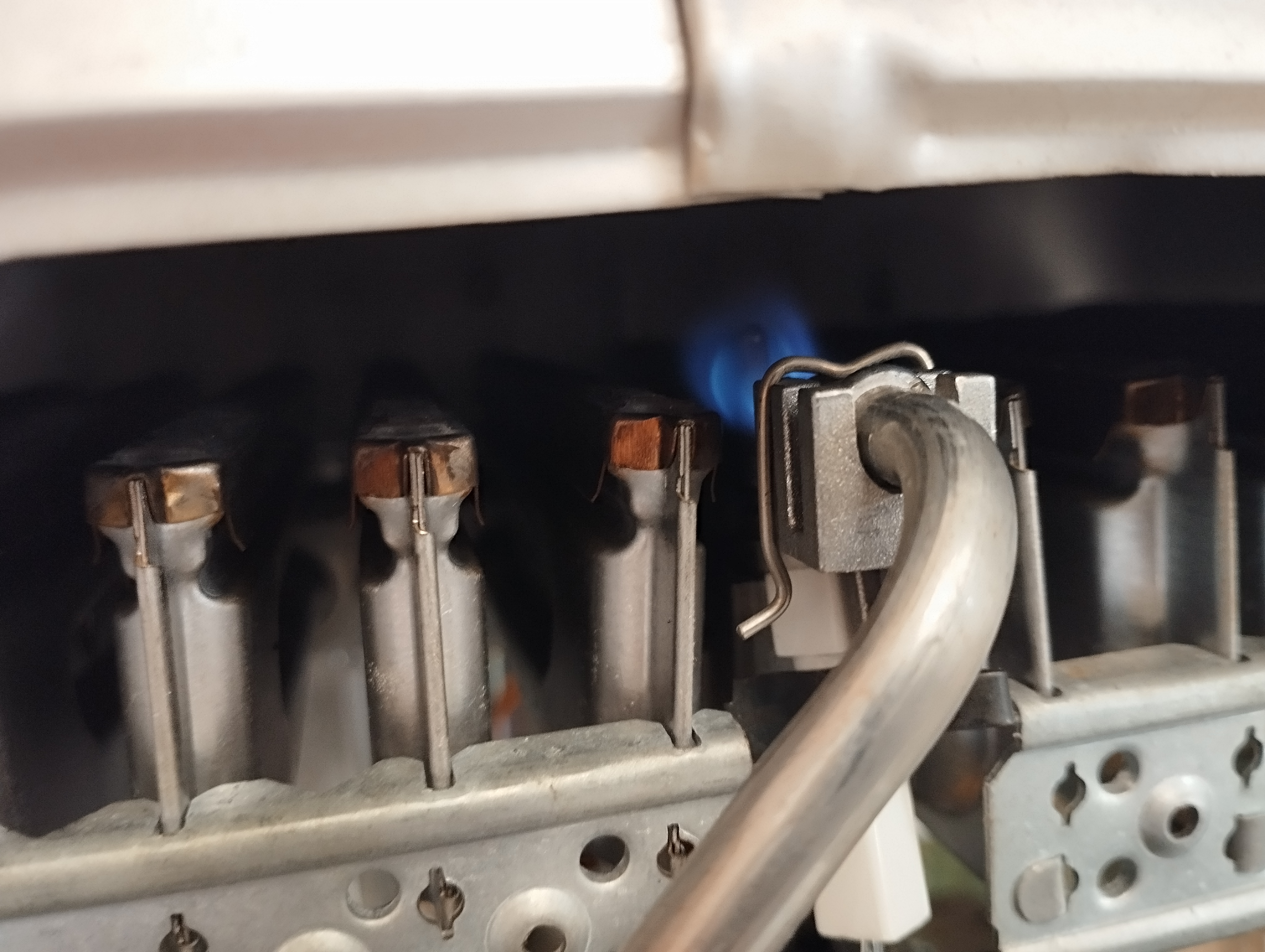

13.06.2025 в 19:13:24
Славик64 написал 13.06.2025 в 19:08
При первом включении??? Не может быть! Источник тепла за ночь только фитиль. Он не нагреет так .....
Утром проверим завтра, сейчас стали сомневаться с супругой) пламя стандартноеIMG_20250613_140651

13.06.2025 в 19:14:41
ilham76@list.ru, это можно и сейчас проверить. Скажем часа простоя хватит.
Можно ещё спрошу, тульские теплообменники как они? они не медные? цвет серебристый. Родному то за два года ведь ничего не было, а этот за год в лом превратился.

ilham76@list.ru, как они?
В наших копят не часто встретишь их, но что видел Г Какая то медь у них не медная. Сгорают.
