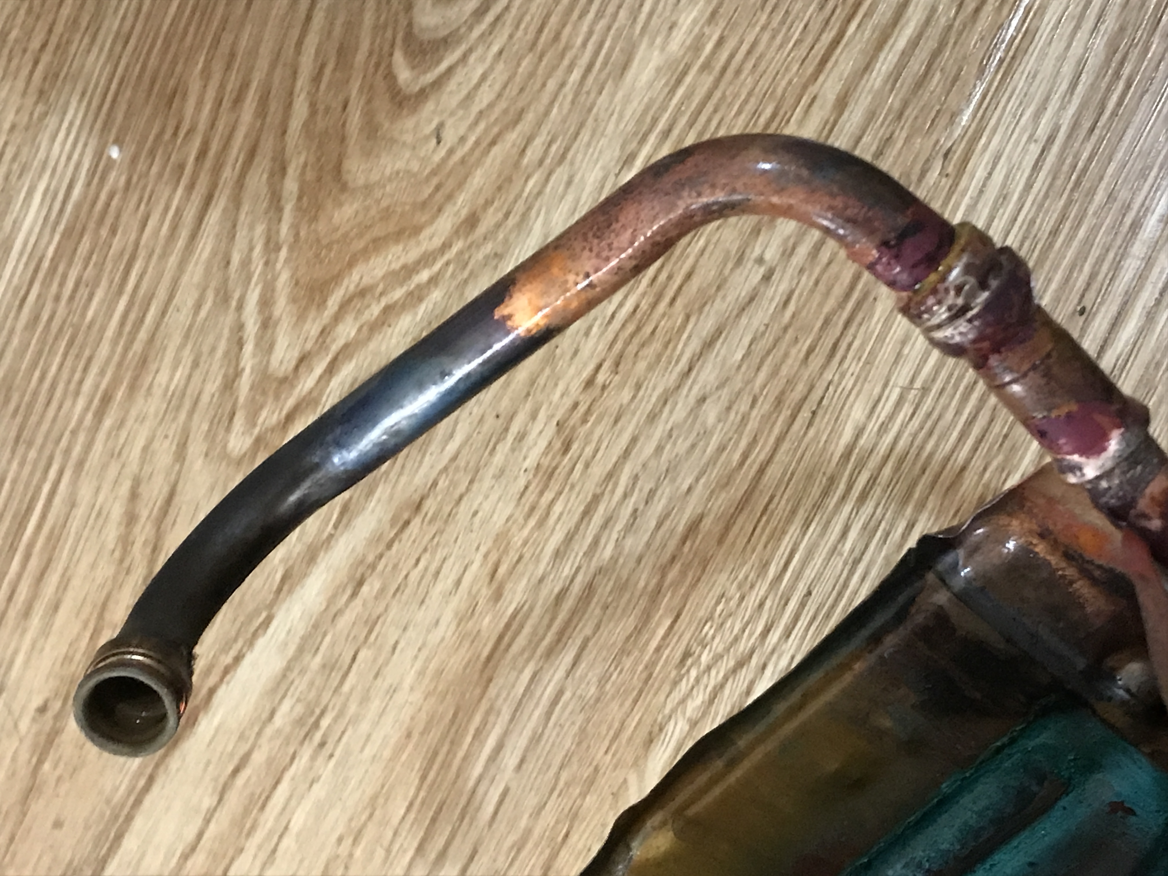

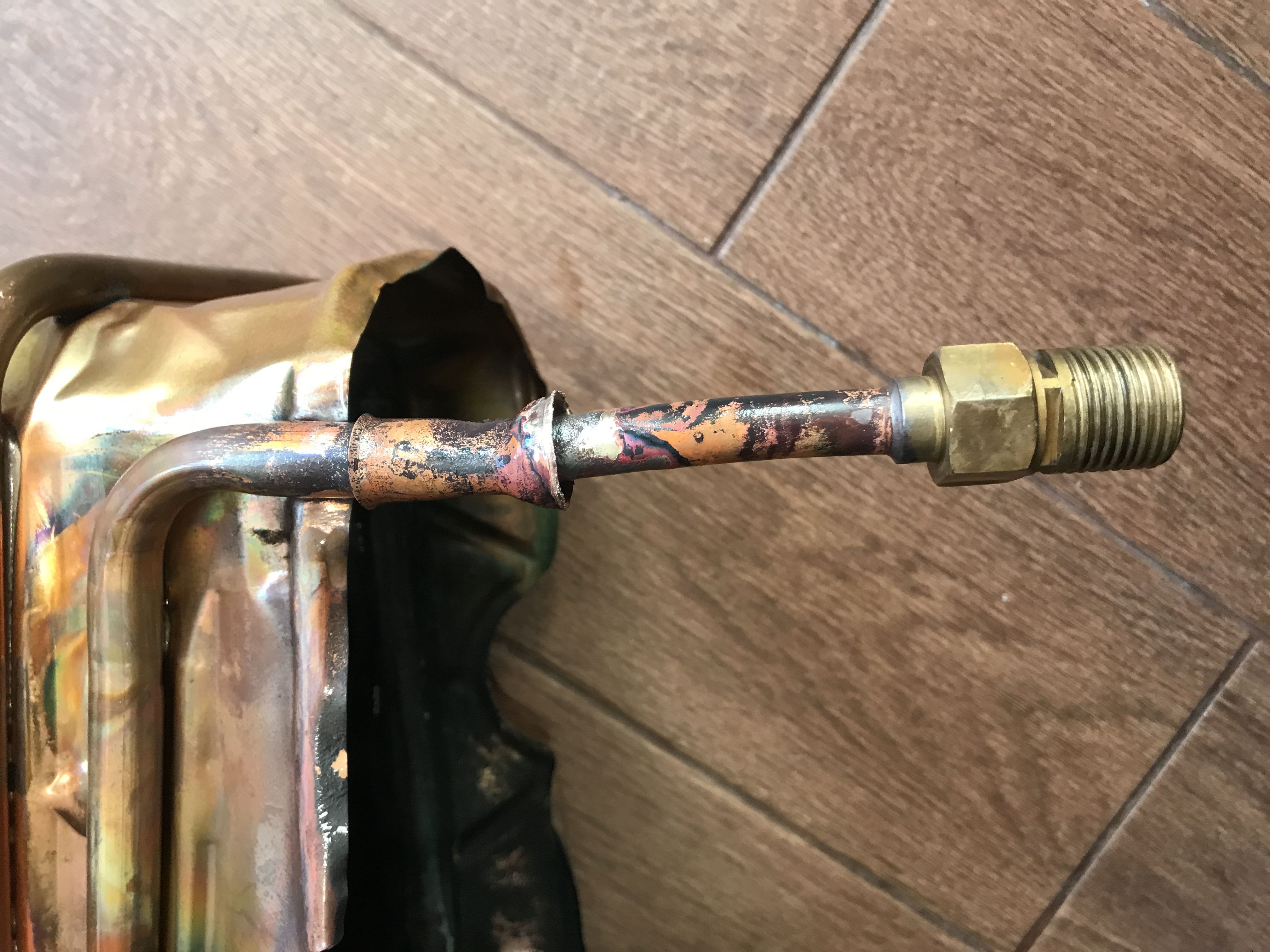

Заменил теплообменник на родной залатанный проблема сразу ушла, два месяца полёт нормальный. Спасибо большое за советы.

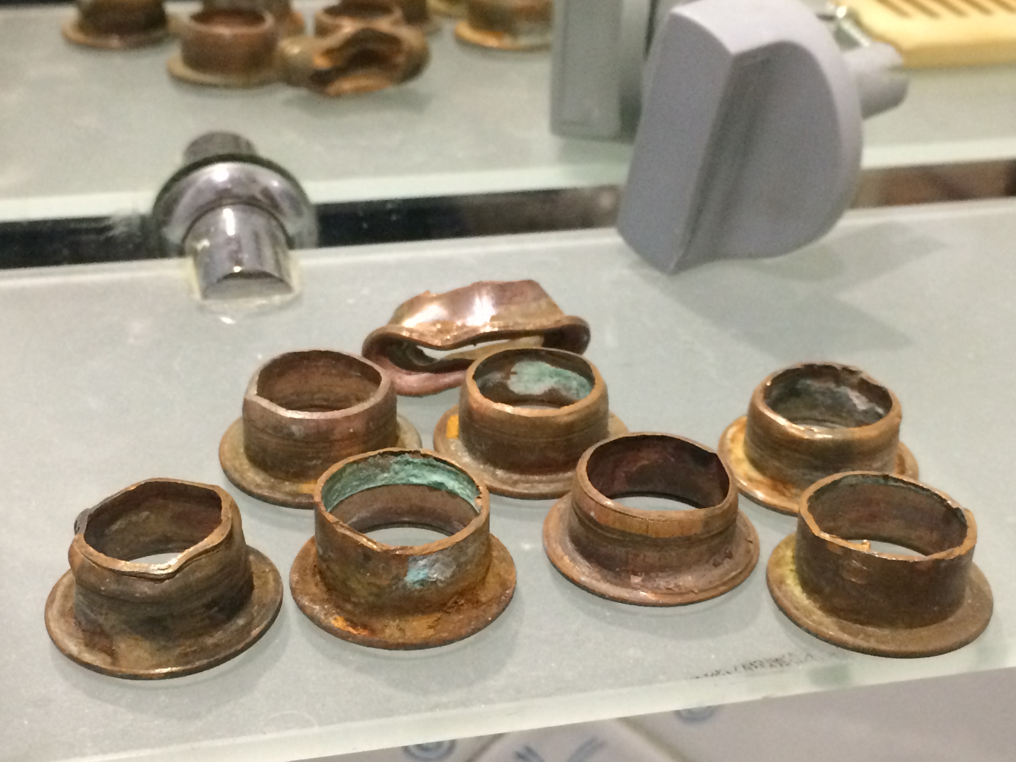

Вот оригинальный свой, сточил по глупости до дыр) запаяли. В остальном отлично выглядит
Тут не так надо было делать IMG_4162IMG_1226 а вот так: IMG_4122 IMG_4231

27.09.2025 в 17:57:49
Славик64 написал 26.09.2025 в 11:25
Тут не так надо было делать а вот так:
Понял, спасибо большое! Буду иметь в виду на будущее!
