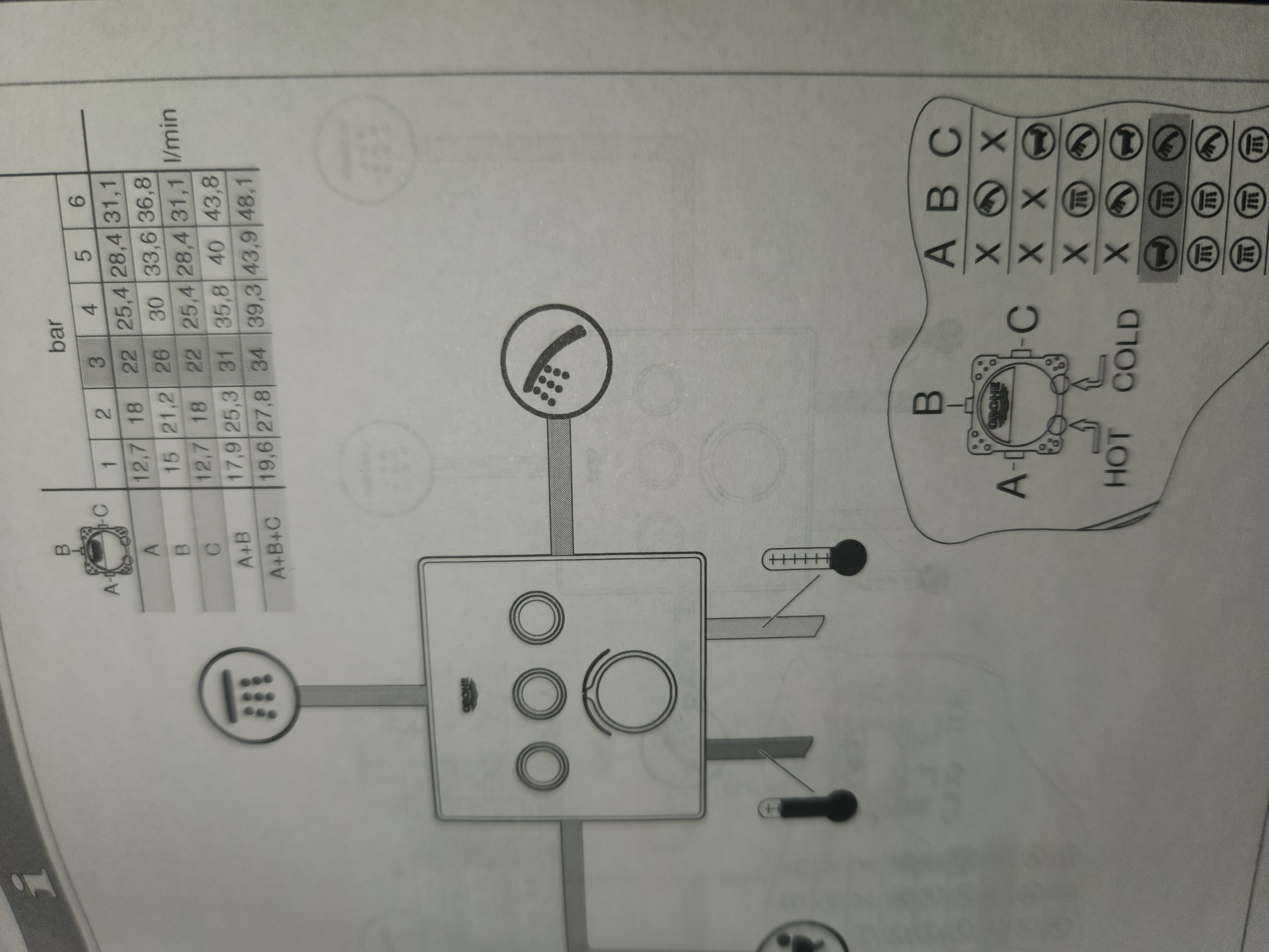

count0,  дело не в смесителе, и не в давлении. Могут быть забиты отводы, заужены/запаяны трубы, в этом все дело скорее всего. "Диагностика" в этой теме может затянуться надолго. Но не иметь никакого смысла. Для общего понимания, скрин страницы паспорта, где расходы смесителя для душа, smarbox grohe, три выхода 20250411_194556

master.msk,  20+ литров в минуту было бы зашибись. Это почти х2 от текущего смесителя (нового). Старый был ещё хуже. Просто тут не учитывается температура воды. Мне надо чтобы она не просто тёпленькая была, а вполне горячая. Для этого на полную холодную не открыть, и общий напор ограничивается температурой, которую соизволит подать ТЭЦ, а она меняется от времен года и ремонтных работ. Поэтому горячей всегда мало. Трубы не забиты, фильтр грубой очистки был чистый. Труба (отвод) железная, через туалет и всё. Сейчас измерил расход со смесителем: Горячая - 10 л / минуту Холодная - 12,86 л / минуту Т.е. почти соответствует заявленным производителем. Также читал на форуме про такую штуку: кран-букса 360 градусов. Даже искал её в инете. Как думаете, поможет? Пробовал дуть в старый смеситель с открытыми кранами - есть сопротивление. Если 1 кран выкрутить и просто заткнуть его место пальцем - мои 4.5 литра воздуха из лёгких улетают через излив за секунду, если не меньше.

count0,  температура гв не должна меняться, проблемы с циркуляцией в вашем доме, а не в тэц. Трубы могут быть забиты тем, что не попадает в грязевик, нарастает на стенках. Скрин паспорта смесителя привел для примера связи/зависимости давления/производительности, оно не так, чтобы совсем определяло все, т.е не настолько критично.
