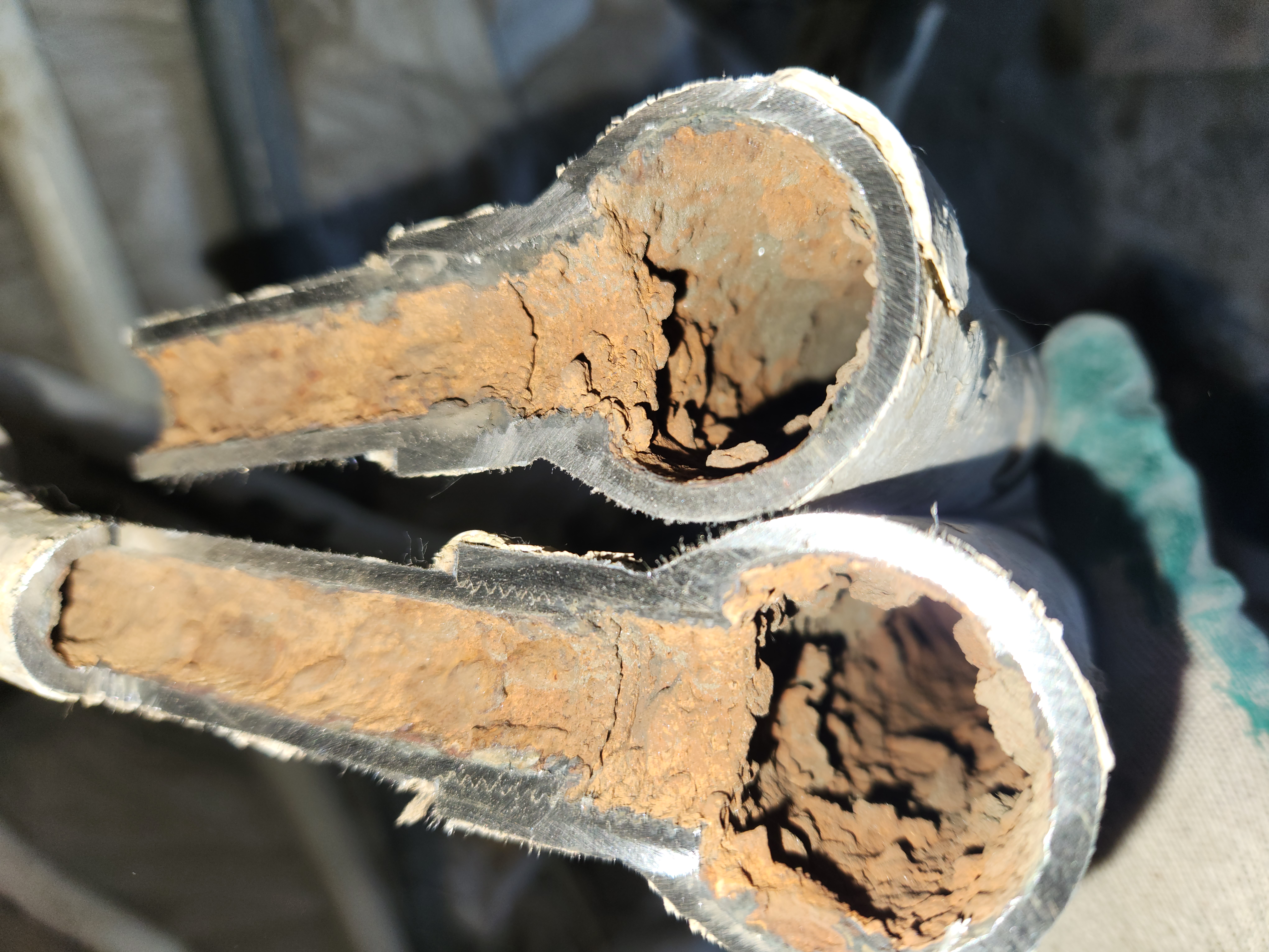

"вводной кран" - в туалете. Там трубу не открутить железную. Можно только в ванной снять смеситель
На водорозетке смысла нет никакого измерять производительность. Соответственно и далее нет смысла выбирать шланги и имитировать полезную деятельность. Если хочется сделать хоть что то, давление измерьте на душевой лейке. Для этого вам понадобится манометр и футорка 1/4"×1/2". Если допустим, давление больше 0,2МПа, его можно считать нормальным, если в разводке, начиная с отводов на стояках , нет "узких мест", таких, как на фото. Стояк и отвод в разрезе. 1000012660

BV,  нет никаких потребителей, внимательно читайте, не часть, вырезку из текста, пожалуйста, для начала надо установить сколько на кране, измерять после вводного крана. Нет никакой необходимости включать все потребители, гадать на кофейной гуще, переливать из пустого в порожнее, требовать повысить давление, если, при нормальной проиводительности на вводе, вы страдаете от нехватки напора. Скорее всего, так и будет. Следующий вероятный шаг решения проблемы, это переделка разводки, начиная с отвода на стояке.

BV,  от чего "плясать", от того, что гибкая подводка, заросший отвод "съели напор"?) Какие "цифры"? Надо начать с того, что есть на вводе. Далее, уже смотреть, сколько вы потребителей можете открыть при имеющихся возможностях. В теории, естественно, т.к какая никакая разводка даст потери. Надо начать в начале разводки, убедиться, что есть возможность иметь определенный объем воды в единицу времени. Все, точка. Вот, измерьте, сколько будет на вводе, и многое уже будет понятно. Если там 10 литров в минуту, какой смысл заниматься ерундой со снятием смесителя и шлангами от пылесоса?) Отводы забиты, как правило, грязевики вверх пробкой и прочее, какие могут быть измерения на смесителях, не понимаю, вы бы еще электрический потенциал на трубах посоветовали замерить, а вдруг поможет
