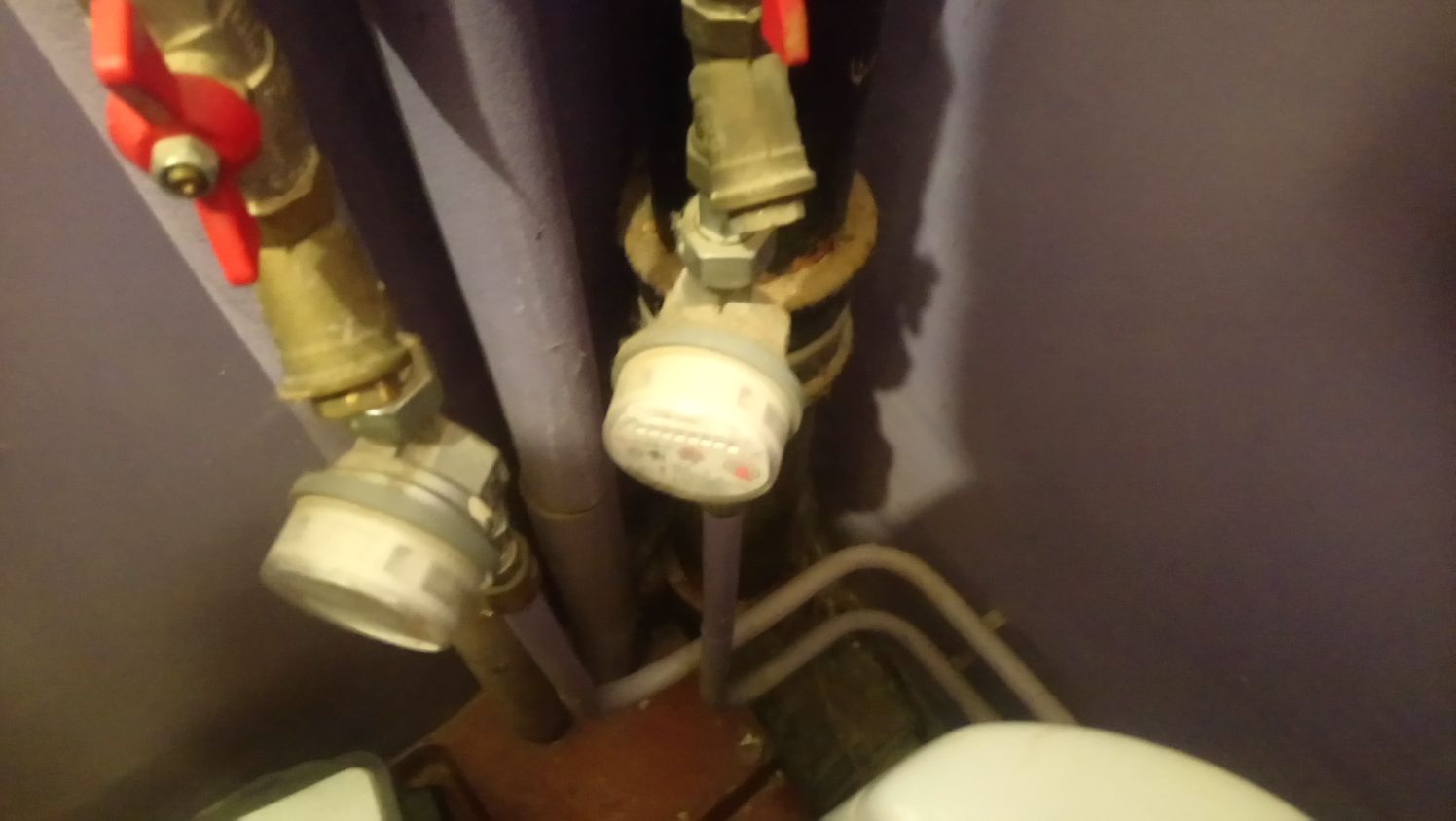

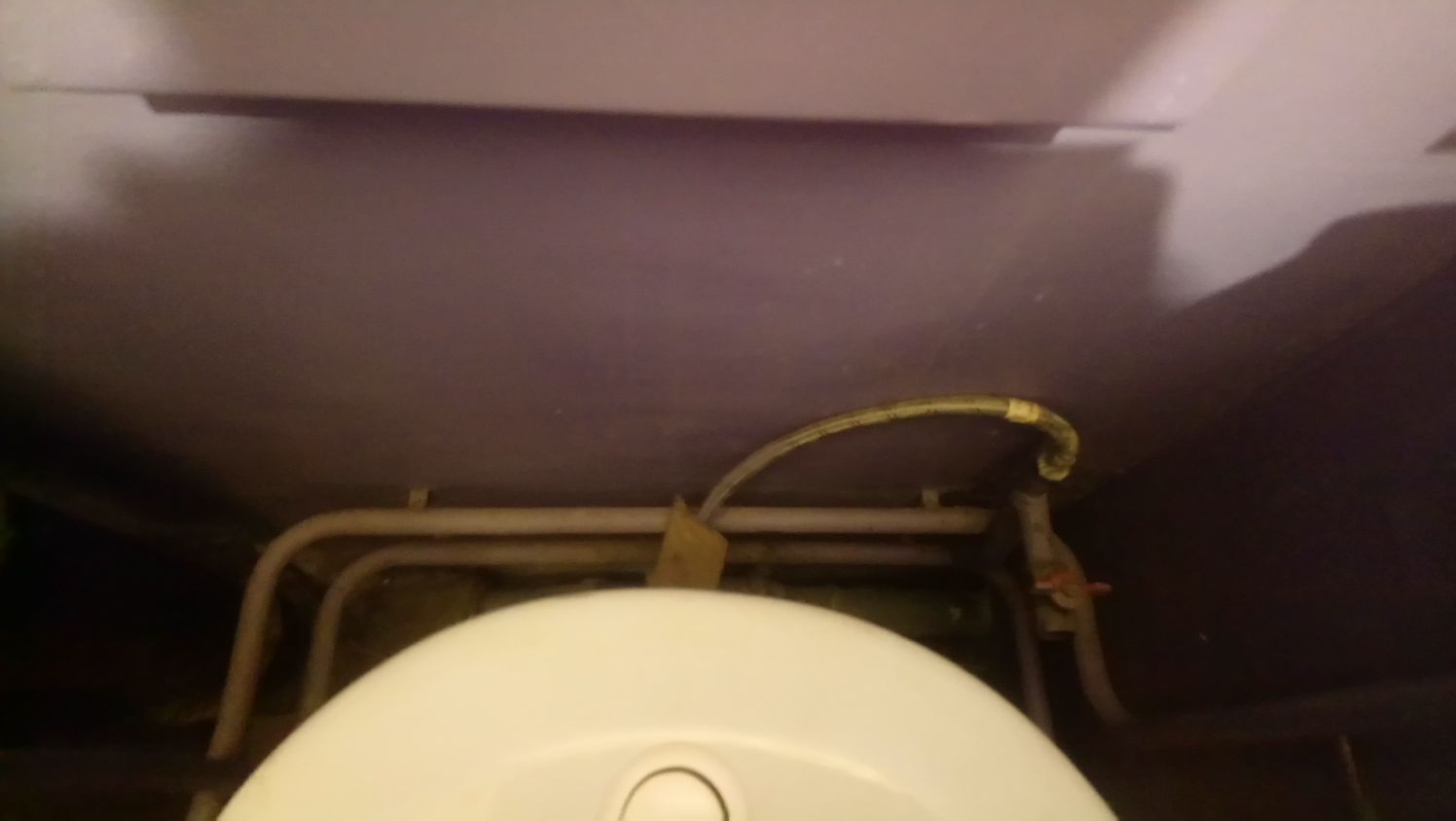

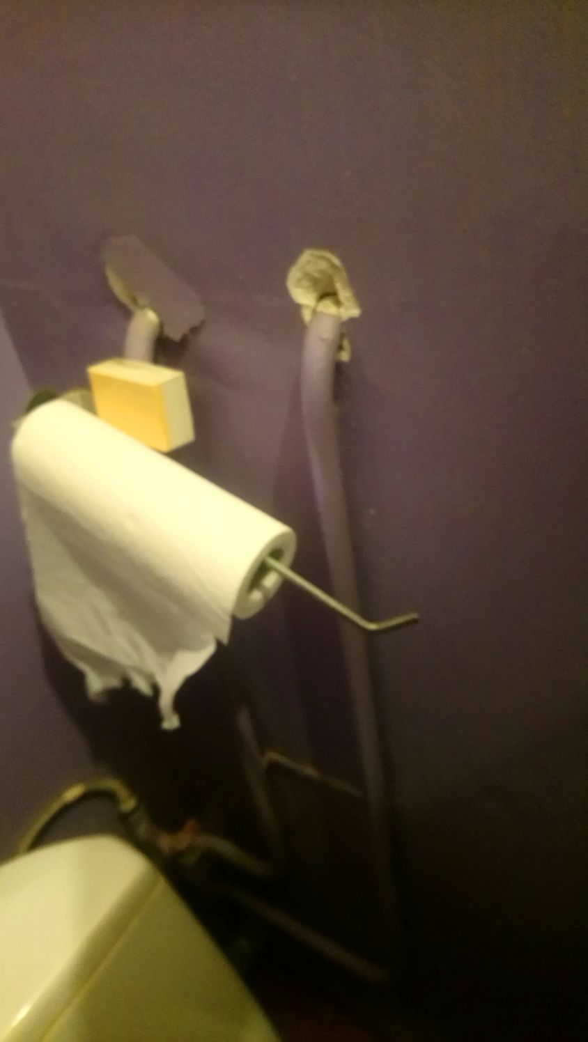

master.msk, У меня нет гибких подводок, пластиковых труб, накипи (р. Енисей, вода нормальная) и кучи ржавчины. Я откручивал с сантехником фильтр грубой очистки перед счётчиком, там ржавчины не было. Могу ещё раз открутить и засунуть туда палец. Покрутить туда-сюда. Или какие нужны действия, чтобы подтвердить не забитость труб на отводе от стояка? Купить камеру для диагностики двигателя и засунуть при открытом кране, пока вода хлещет? Вот фото отвода. Он короткий, 1.5 метра. Потом трубы из стены. Никаких "потребителей" больше нет на стояке, кроме соседей выше-ниже. Но их днём нет дома почти всех (когда кто-то пользуется водой - это слышно). DSC_0085DSC_0086DSC_0087

count0 написал 10.07.2025 в 14:08
Выше написали - замерьте расход после вводного крана - литров в минуту.
Можно через крышку фильтра - НАДЕЖНО прикрутить трубу от пылесоса.
Это ооочень длинный отвод)

Дополнение - на фото после счетчиков - длинные стальные трубы с поворотами, и наверное далеко не новые....
Смысл искать чудо смеситель, если в трубах отложения и коррозия? Особенно на ГВС

Измерьте на фильтре, и измерьте сняв смеситель на эксцентрике - будут разные цифры, по разнице поймете насколько заросли старые стальные трубы после счетчика.
Называется "потери давления... на участке трубы" - от этого зависит расход л/м на выходе из трубы.
