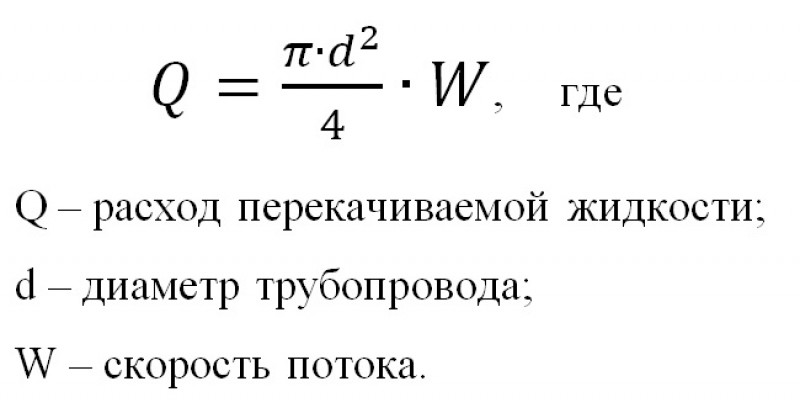

На пару курите? Зависимость Расхода от диаметра КВАДРАТИЧНАЯ
Тут - при сохранении прежней скорости. Не в тему.

что тут думать, макс расход слегка может отличаться почти в три раза. Или задавайте вопросы более .....
Слабоватый пример (((( Площадь увеличивается в четыре - а расход в три раза. почти в три. Я упустила нить - вы доказываете что ошиблись? Это и так всем очевидно.

Aтос написал 22.09.2025 в 04:58
Ну допустим - и что? 1/2 или 3/4?

BV написал 22.09.2025 в 01:03
Но вы же поняли, что отличие сие здесь возникло ввиду иного картриджа, а не размера присоединения.

Vitruvius написал 12.09.2025 в 14:48
С одной стороны мастер по дому уверяет, что 1/2 хватит, мой же мастер говорит, что лучше сделать 3/4. Нужно переваривать ввод и покупать,пломбировать новые счетчики. Есть ли смысл заморачиваться?
Если заморачиваться со сваркой, то можно попробовать не ввод 3/4, а просто ещё один 1/2 со стандартным счётчиком и отдаеть его на унитаз и электроприборы. А на душ поставить смеситель с термостатом, тогда влияние остальных приборов на принятие душа будет не так критично, а в кране это не особо важно и можно будет оставить 1/2.
Как вариант оставить 1/2, а при желании продолжить остальное 3/4, но сильного прироста может не дать.
Ну и главное не запутаться в счётчиках, а то обидно переварить на 3/4, но взять более дорогой и громоздкий счётчик Ду20, но с проходным сечением внутри как у маленького Ду15 - бывают такие.
Сейчас от стояка отходит 1/2, планируется подключение 9 точек (3 смесителя, унитаз, посудомоечная и стиральная машины). Давление на стояке 4-5 атмосфер, дом 5 этажей, расстояние до потребителей не больше 2-х метров (верхний душ подальше, суммарно около 4-х метров).
В малогабаритной квартире, особенно с объединённой ванной/туалет обычно проблематично загрузить все точки, так что вполне хватает 1/2. А в душе, что бы исключить любые недоразумения, лучше поставить термостат.
Вы читали инструкции к термостатам? Или только постановление по счетчикам воды?) Термостат ничего не гарантирует, наоборот для него, для его корректной работы, надо более условия, чем без него. Иначе, если большая разница давлений, с ним хуже может быть, чем без него.
Чего "хватает"? При чем здесь резьбы?)) Вы понимаете, что сами пишете?))
И все остальное, точно так же.
По поводу отводов. "Хватит или не хватит". Больше и сильнее, очень существенно, зависит от ду трубы стояка, чем от отводов. 32 труба, естественно лучше, меньше перепады, стабильнее/выше давление чем с ду25. Если к 25 трубе приварить этот самый "отвод тричетверти", само место сварки больше проблем создаст, чем микроразница короткого участка/отвода.

BV написал 22.09.2025 в 09:47
Это у дачных насосиков при уменьшениип сечения будет увеличиваться скорость потока. В МКД такого нет, при закрывании крана живое сечение уменьшается, но скорость потока остаётся неизменна.

ser000 написал 23.09.2025 в 15:54
Прироста чего?) Важно не задушить то, что есть.

Aтос написал 23.09.2025 в 17:59
Ну да, в МКД другая гидравлика, особенная)
Это только если вода мертвая.
Редкий случай когда ты прав а все дураки.
