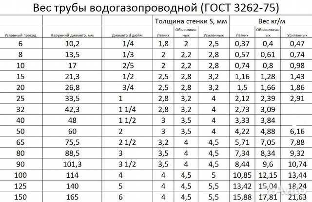

  1. Трубы в продаже много тонкостенной, она дешевле.
  2. Если нарезать такую трубу на станке, это цилиндрические резьбы, не хорошо.
Лично мне очевидны способы сэкономить, будь у меня "трубная мастерская на авито". Во всяком случае, все, что продается в магазинах, как "трубная заготовка", именно такое мне встречалось.

Штангель и напильник с собой возьмите - стенку трубы измерить. Или весы)

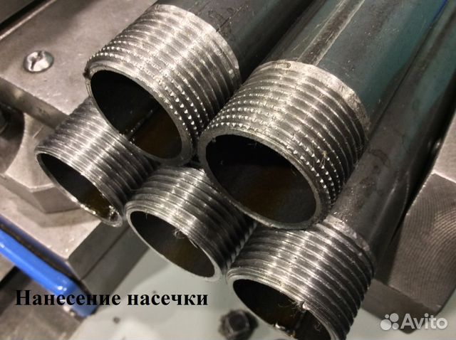

Ну стенки от 2.5 мм идут и до 3 примерно (из того что мне попадалось). Я так понял, что эта мастерская занимается отоплением и в курсе всяких нюансов. Выложу сюда, фотки резьбы и трубы. Если что подмочим репутацию мастерской). У меня сейчас в системе отопления трубы где-то 2.5 толщина. imageimageimageОни даже с фасками резьбу сделали. Молодцы

Винторез,  насечки не очень то и нужны, костыль для начинающих сварщиков-сантехников, подмотка самозатягивается. А резьба, как и написал цилиндрическая, это плохо в данном случае. Особенно, если труба тонкостенная, т.е "обычная". Не путать с "обыкновенная"))

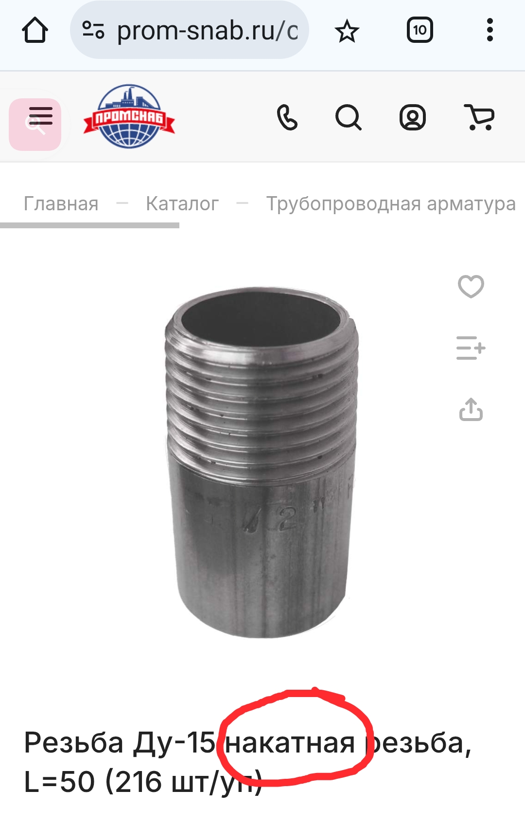

Винторез,  и такое есть в природе..... Screenshot_20251008-152237

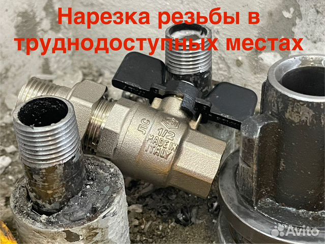

imagehttps://www.avito.ru/brands/i2363340?iid=879406903
Спросил про коническую резьбу, но чего от добра добра искать. Вроде там на потоке все, никто не жалуется. Там лучше меня знают, что надо. А сколько витков делать, как на картинке сделаю.
