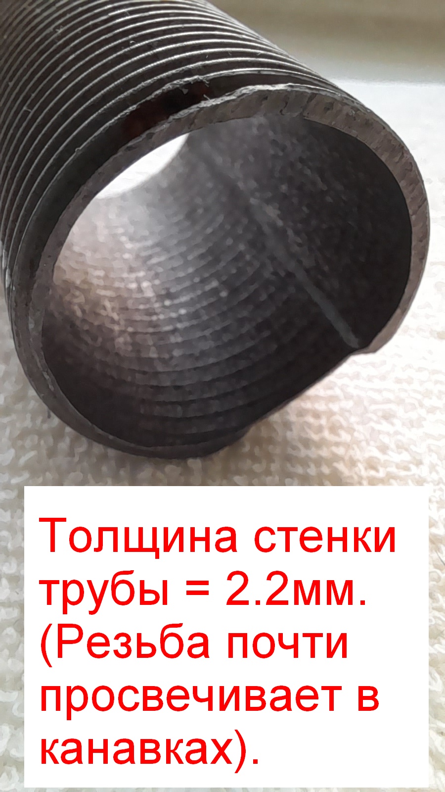

1000021277Этот огрызок нашёл в подвале дома год назад. Проводились ремонтные работы. УК закупают и ВГП, и электросварные трубы. Эта по размерам подходит к эл.сварной. Из СП 73.13330.2016 п. 5.1.3.: нарезка резьбы на трубах ВГП обыкновенных и усиленных, на лёгких - накатка.
2
Всё болше форум убеждает-прогресс так резко вверх идёт, что человек не поспевает и от прогресса отстаёт.

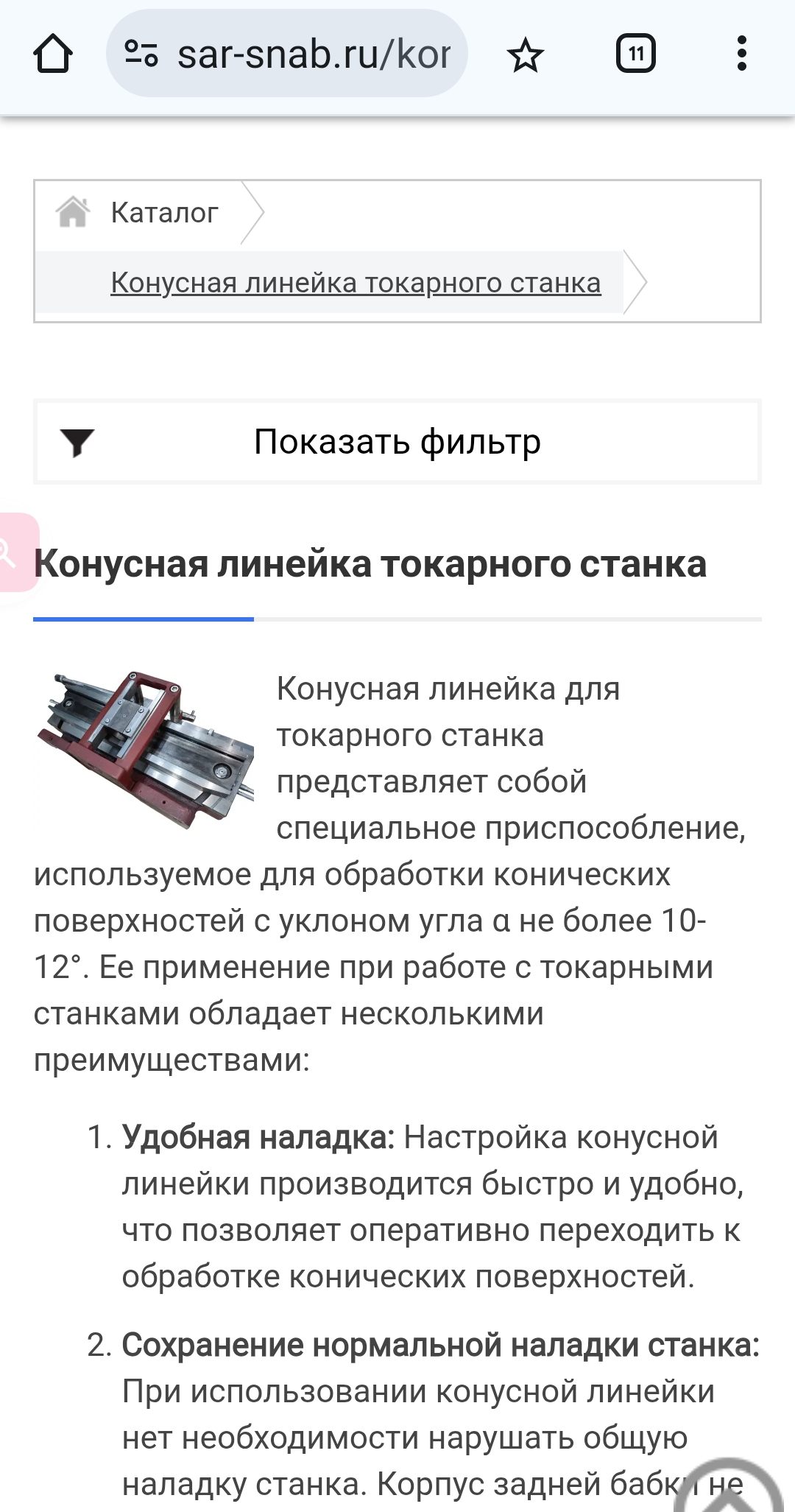

master.msk написал 08.10.2025 в 17:51
Не уверен, можно ли на станке их резать
Можно, с приспособлением. Screenshot_20251008-205008

Этот огрызок
Когда труба чуть овальная - еще интересней будет)

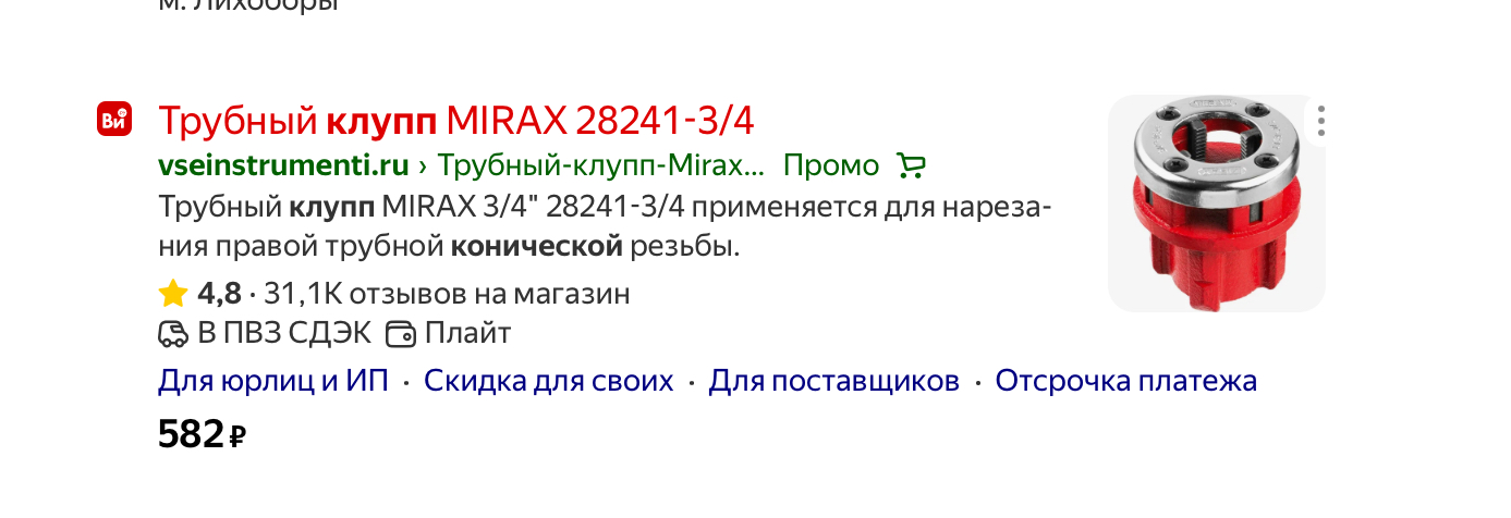

Плашки - вроде только цилиндр.
Screenshot_20251008-233031

BV написал 08.10.2025 в 23:33
За такие деньги я напильником нарежу )))
У них же конический клупп только в 20 раз дешевле ))) IMG_2866
