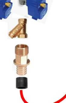

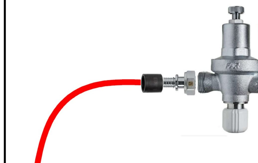

Уважаемые, подскажите, еще такой момент. Через какой фитинг соединять трубу с отводами и далее с редуктором? У меня обычный переходник от грязевика и накидная гайка под евроконус к редуктору. С22
pool
pool
Регистрация: 03.08.2006
Сообщений: 5852
17.11.2025 в 12:59:04
Глеб Абдулов, евроконусы поудобней в монтаже будут. Если простую гайку использовать, то только с одной из сторон подводки.

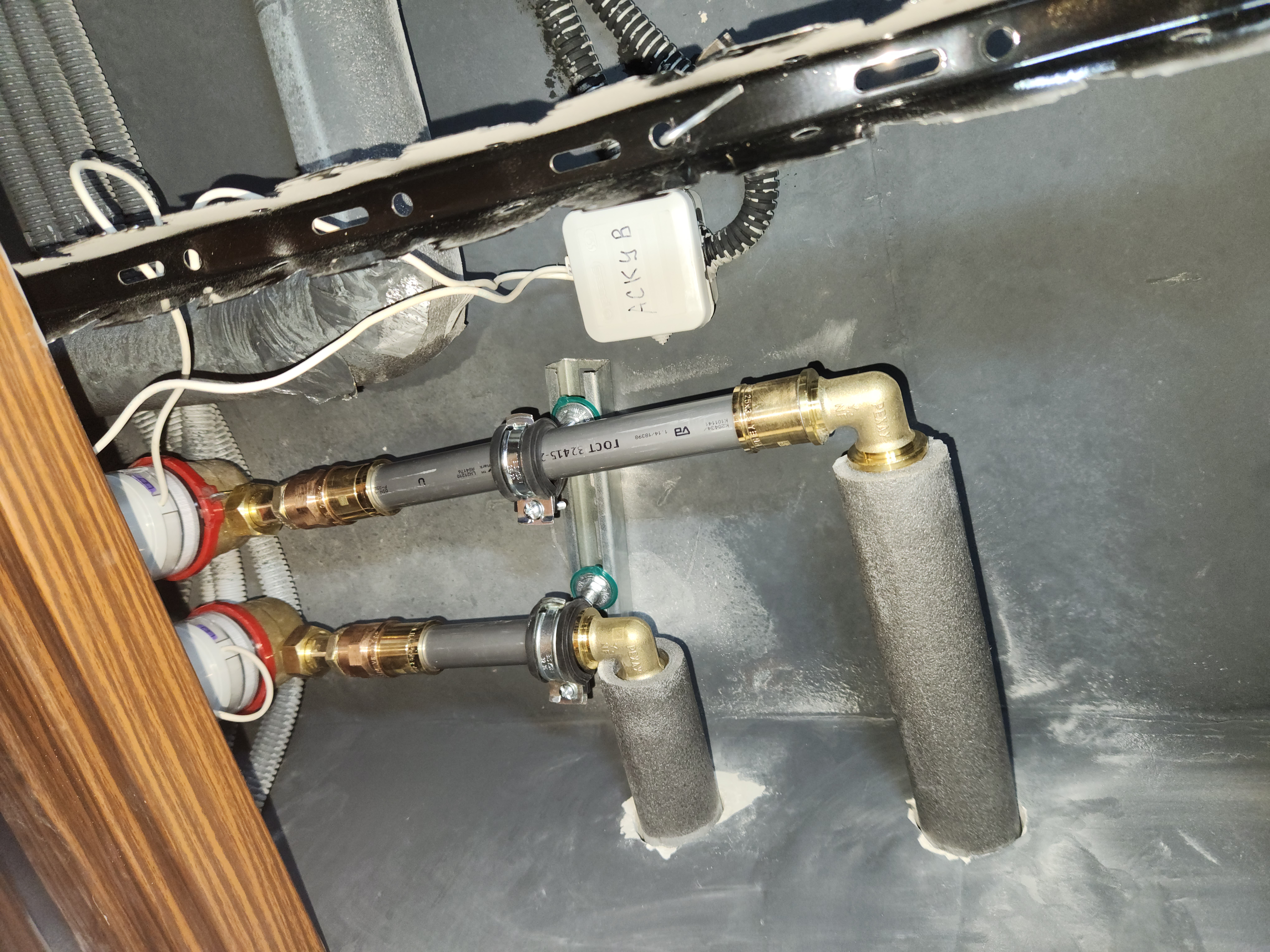

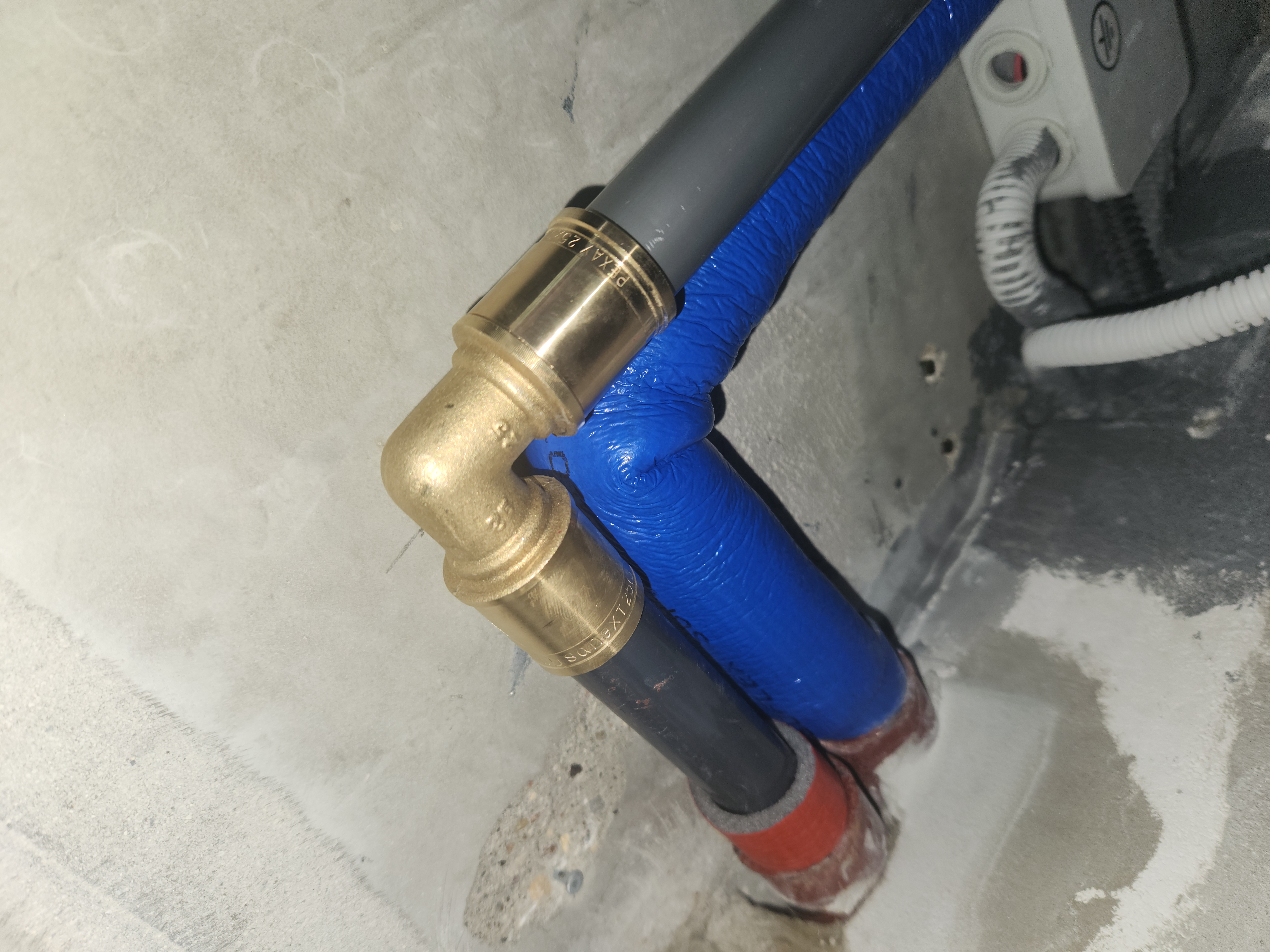

master.msk
master.msk
master.msk
Регистрация: 20.11.2008
Сообщений: 17415
17.11.2025 в 16:59:35
у меня отводы от стояка идут на 1/2".:)
А, ну то есть вы считаете, то 16 - это и есть "однавторая"?) Все понятно. 20240601_151901 20250530_130509на фото, две разные квартиры, в одной переделал ввод до, а в другой после входа. Квартиры разные, но везде 25 диаметр. Это всего лишь "тричетверти" по сути, если считать как стальную вгп трубу, по внутреннему диаметру, с учетом толщины стенки. Сейчас так, как вы, уже не считают даже строители, при строительстве жк, где стояки в моп, ввод в в квартиру делать 16 пексом, даже им не приходит в голову. Минимум 20- ка, а то и 25, в зависмости от размеров квартиры и количества санузлов. Дело не только и не столько, в "нехватке", а во влиянии включния паралльных потребителей.
MADONNA
MADONNA
Домохозяйка
Регистрация: 22.04.2018
Надмосковье
Сообщений: 11025
17.11.2025 в 17:29:45
master.msk,  Что доказывает твой пример? Можно и 100-й диаметр поставить, навешать лапшу своим закам ты мастак. Необходимо и достаточно на квартиру с 5-10 точками разбора 1/2 (ду15) трубы.
