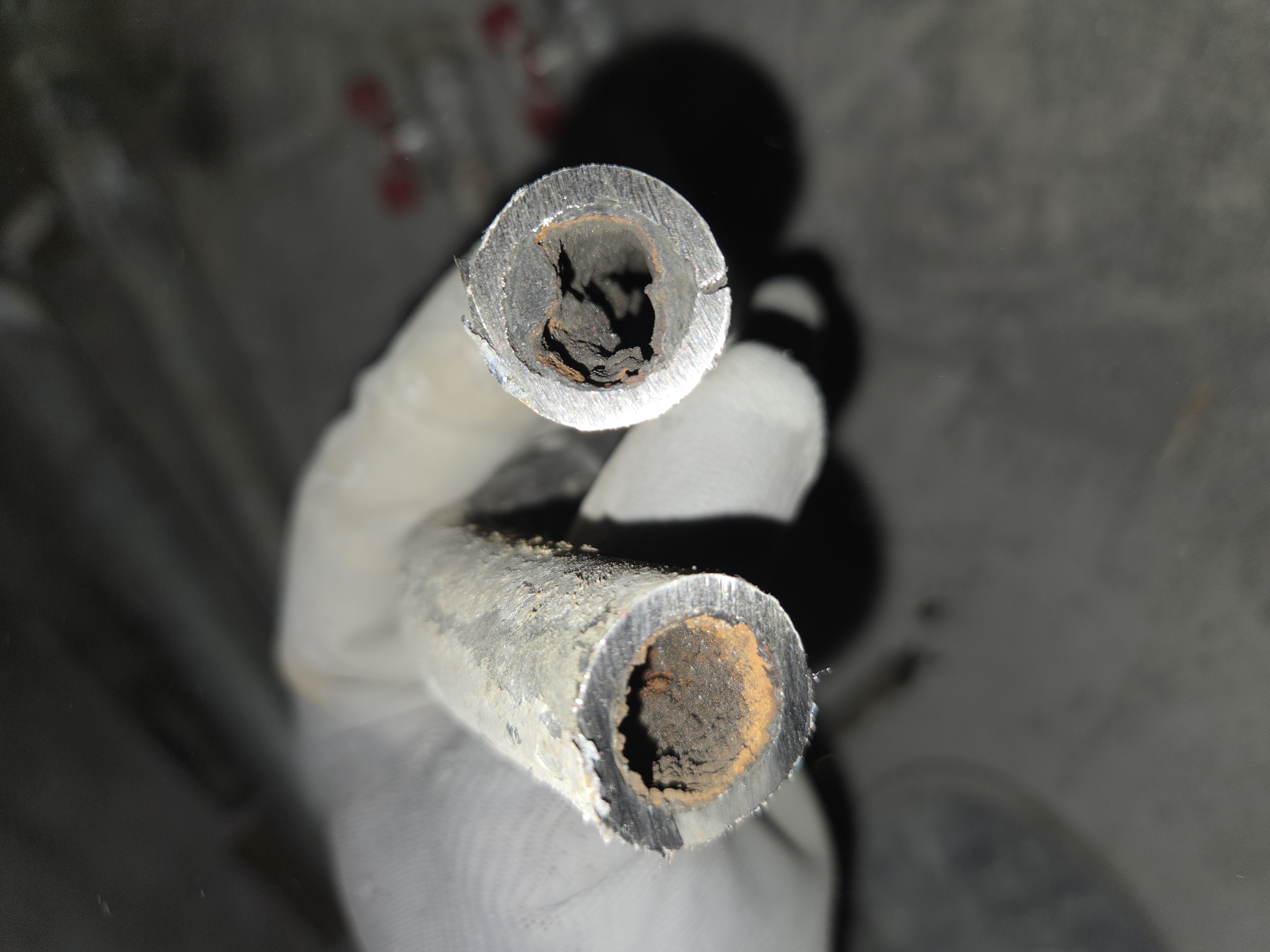

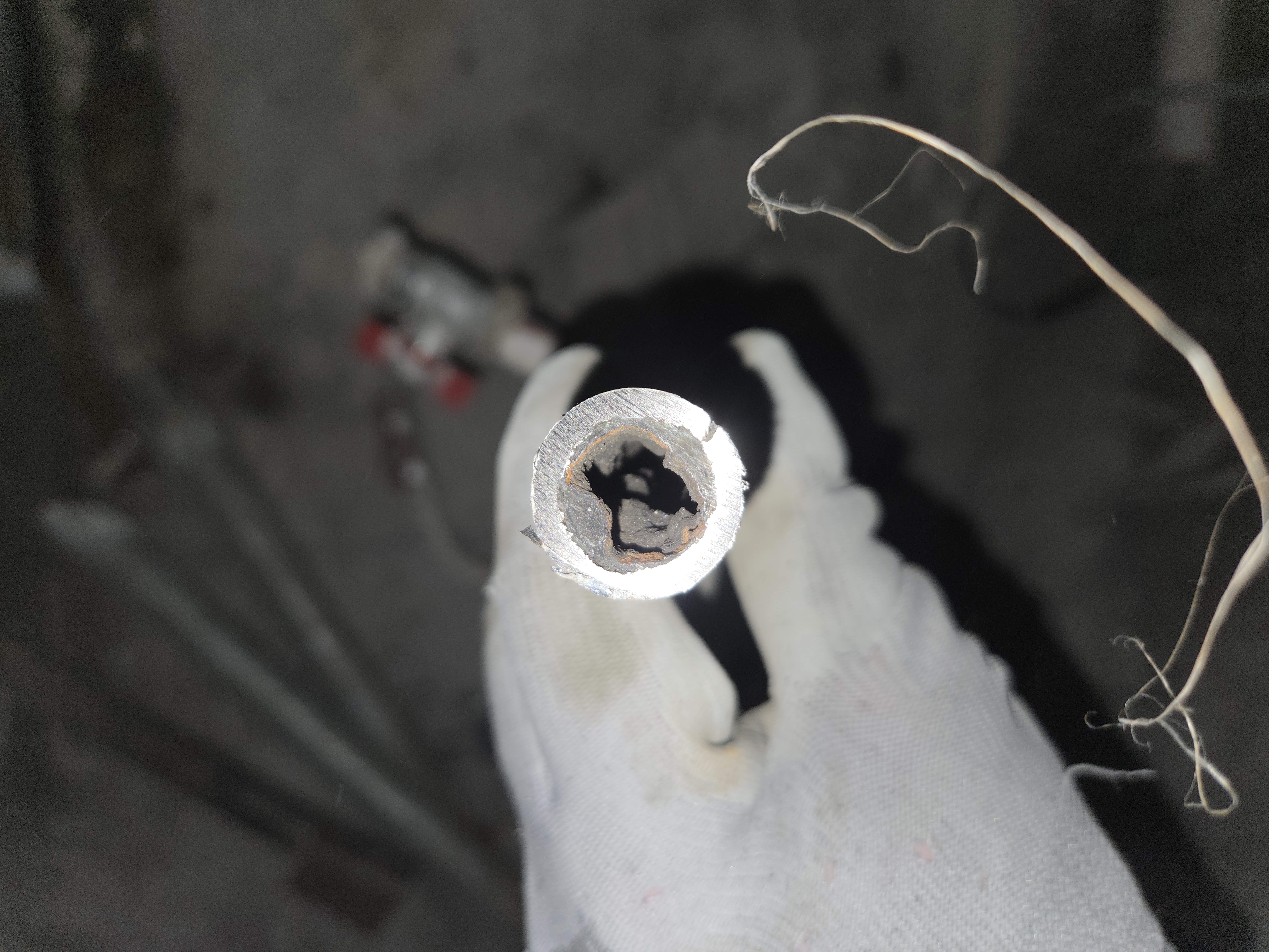

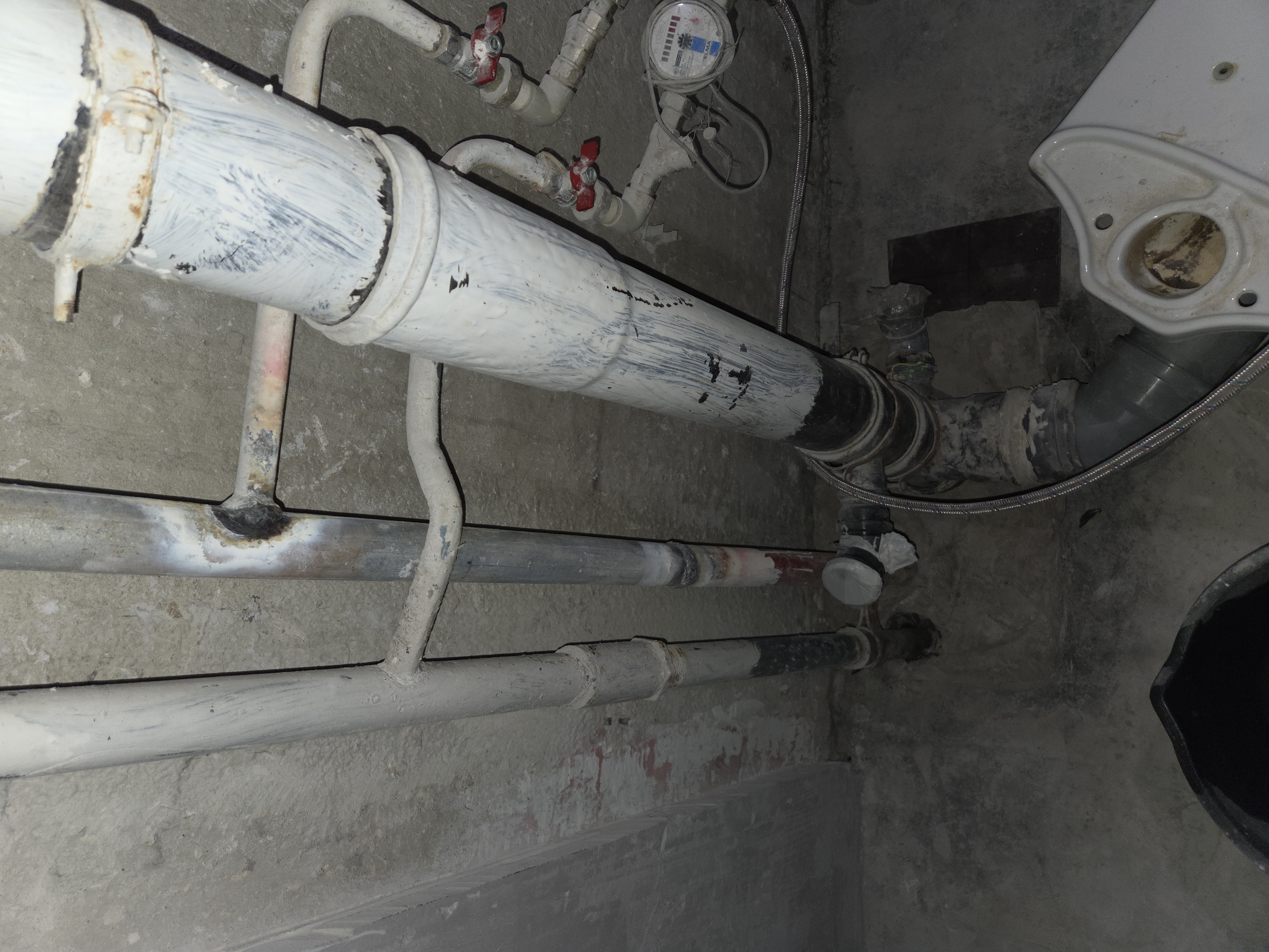

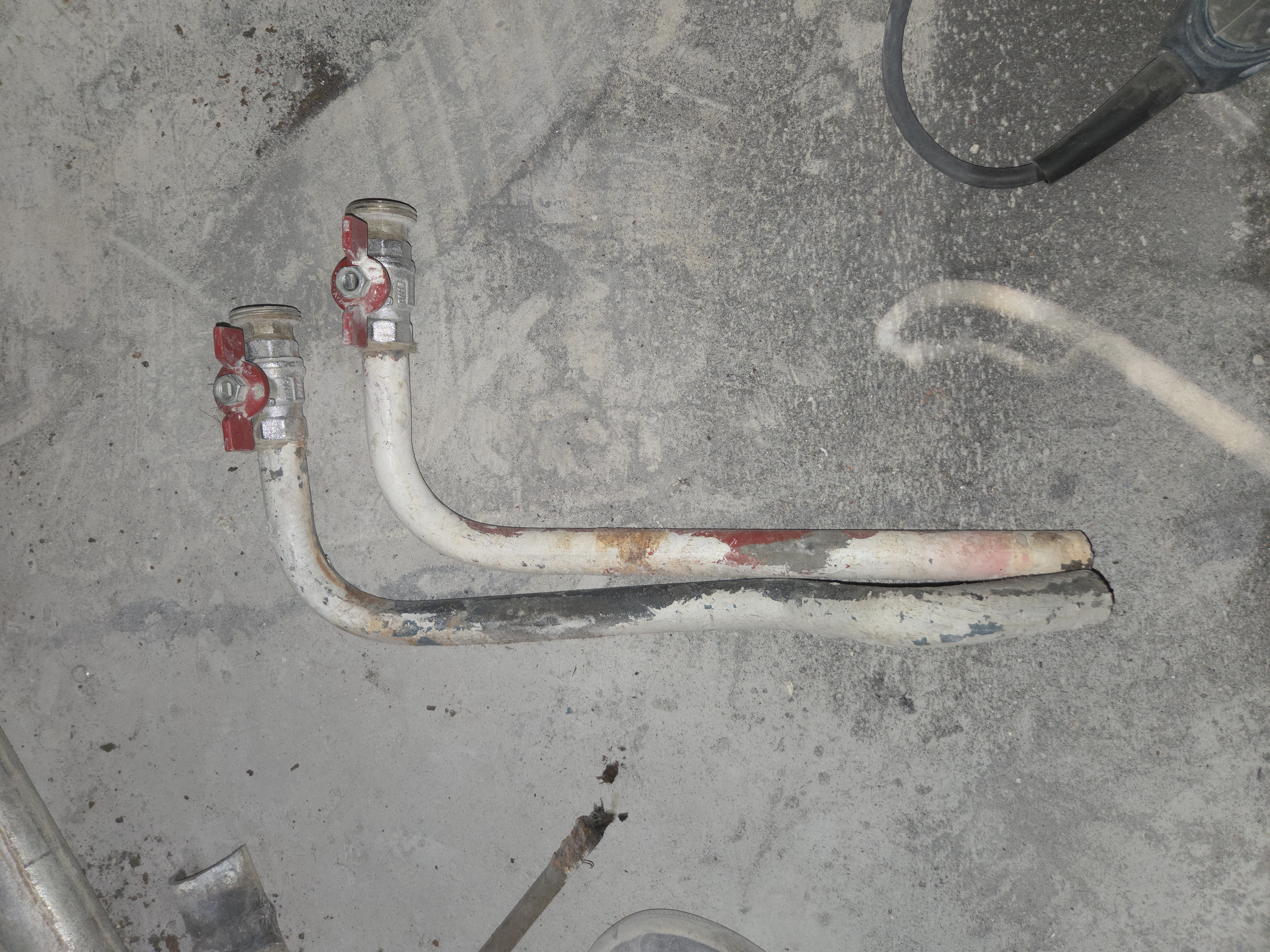

все было на пол дюйма и поток из крана сметал все на своём пути.
И раньше и сейчас, "номинал" резьбы не имеет значения. 1000037432100003784420251114_172301 20251114_172249
