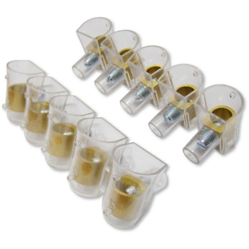

Средние соеденение похоже на клеммник концевой производства ИЭК
http://elektro-baza.com.ua/image/cache/data/nz_obor/klemnyki_koncevie/%20концевые%20(5x1)%2010%20мм-500x500.jpg У Легранд надёжней, хоть и не прзрачная Клеммная колодка винтовая оконечная Legrand Hypo 34264 http://16amper.ru.images.1c-bitrix-cdn.ru/upload/iblock/2b1/2b154905a9e481964d0a32ca29725b55.png?142445162817456

megrad написал : Средние соеденение похоже на клеммник концевой производства ИЭК
У них не видел а вот у DKS пользуюсь с большим удовольствием. Когда скрутку надо бод напругой зажать. Нет нет да встречаешь их в щитках, берешь изоленту скидываешь скрутку дотягиваешь и сверху вот такой колпачек очень удобно и подъезд гасить не надо. :)
