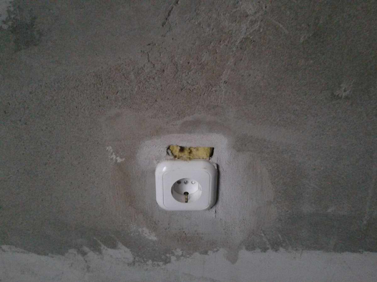

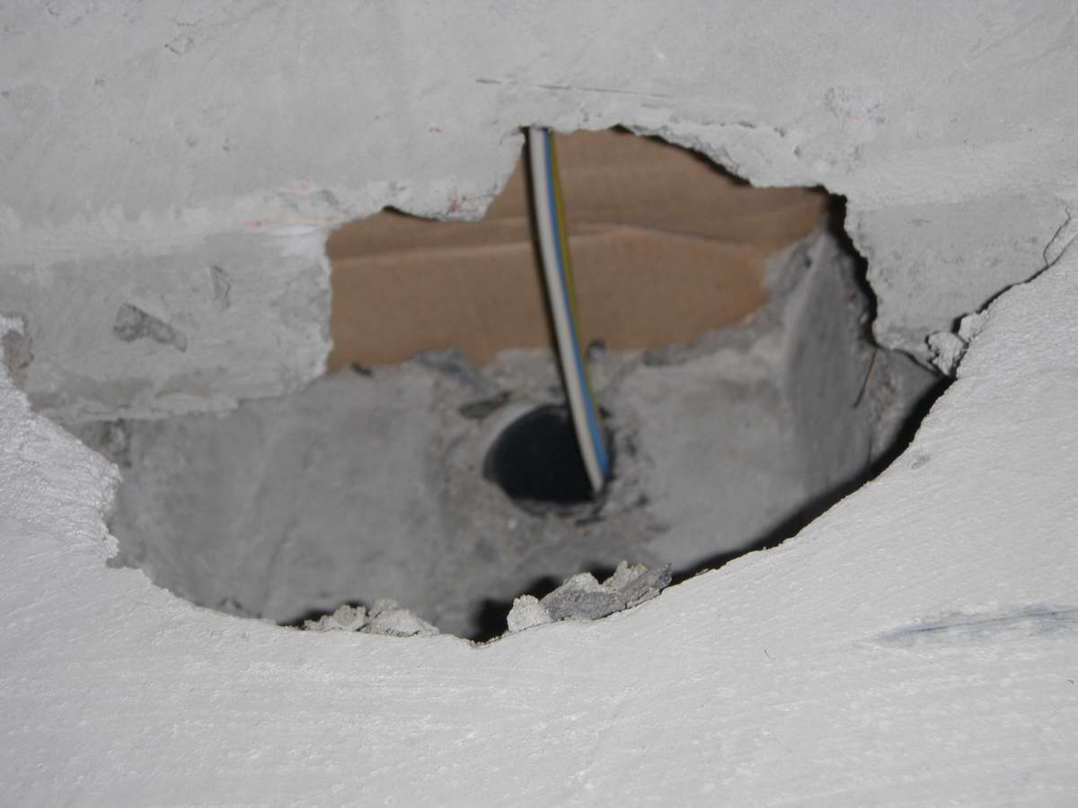

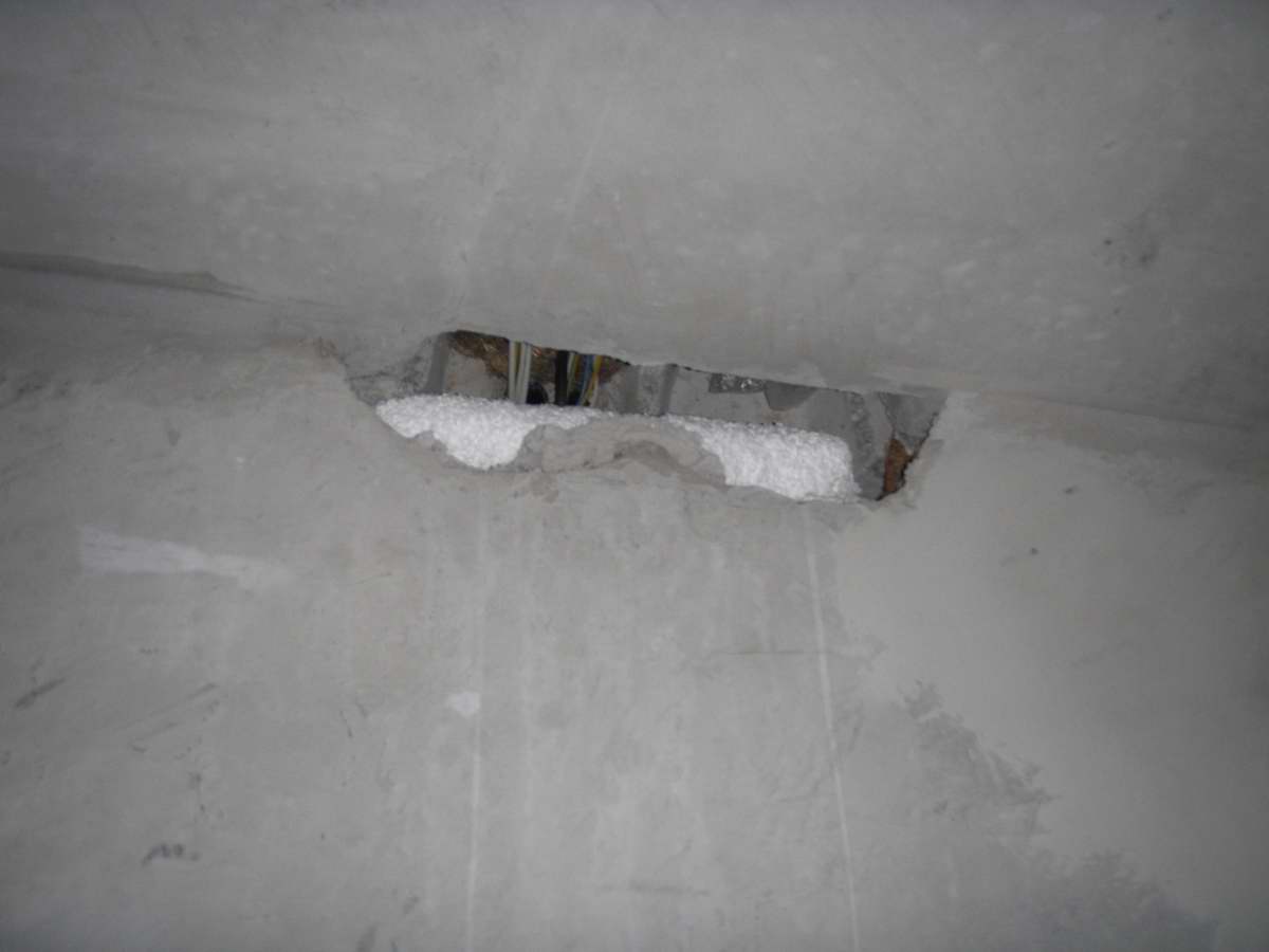

Это не лжеэлектрики!!! Это новостройка из Минска - все делали квалифицированные специалисты и принимали тоже - квалифицированные!!! Поэтому без "всяких" там комментариев!!!

К сожалению, в новостройках электрика делается для галочки. На материалах сильно экономят, так что можно даже не заглядывать, а смело все менять.

Да, верно. То ПУНП положат, то трассировка с диагоналями и кривулями разной сложности. А уж по одной розетке на комнату в 20 метров и одна на кухне - это уж норма
