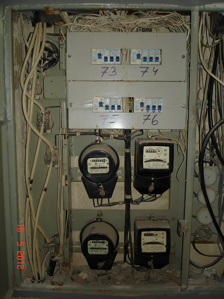

Вот такой щиточек.

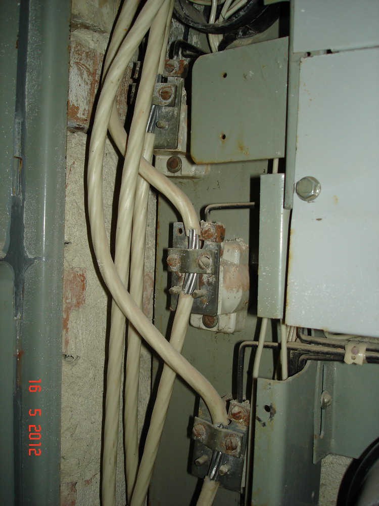

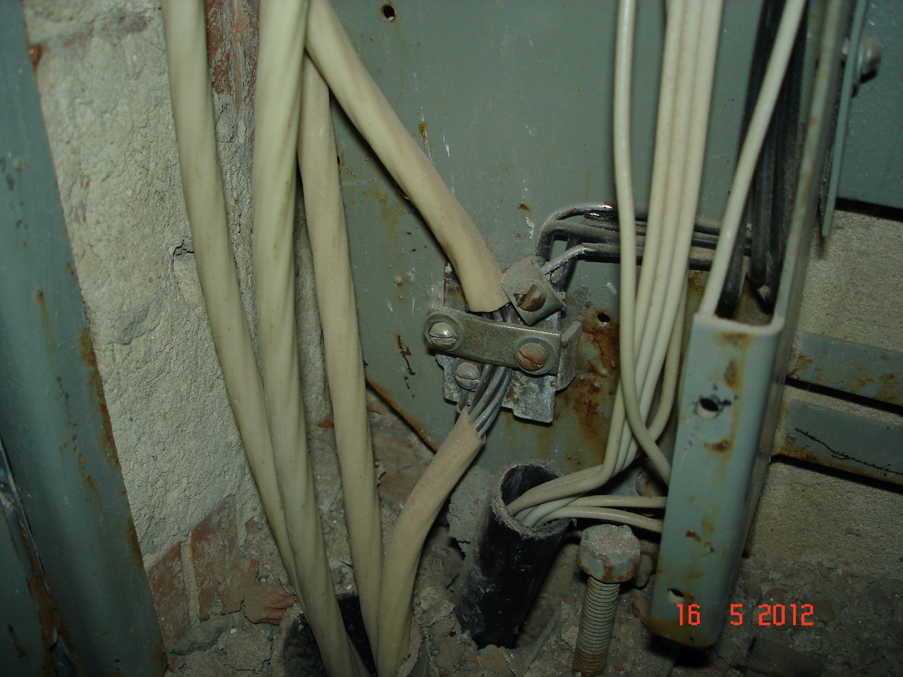

НЕМЕЦ написал : но главное - три квартиры и все три на разных фазах, а нули от всех квартир собраны в большую скрутку
Ту же фигню обнаружил сегодня у родителей!:(
НЕМЕЦ написал : Полечил
Предстоит............:)

ionchik написал : через орех
ничуть не лучше, чем http://www.mastercity.ru/attachment.php?attachmentid=294765&d=1337167028 Надо шинку сделать

Alexiy написал : Надо шинку сделать
Вы меня неправильно поняли:confused:.............орех на стояковый(N/PEN), и уже через орех ответвление на свою шинку (N/PEN), а не орех на все нули, как здесь:) http://www.mastercity.ru/attachment.php?attachmentid=293802&d=1336859596
