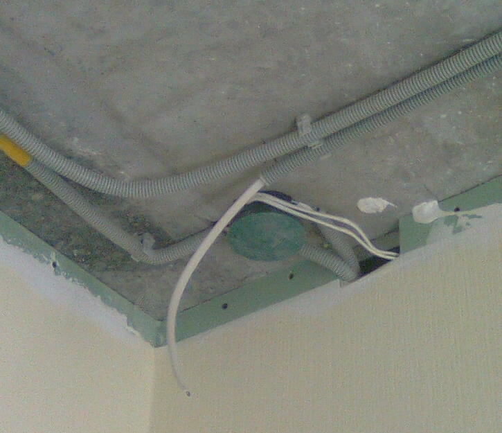

serj12
serj12
Регистрация: 10.02.2012
Волгоград
Сообщений: 9176
20.05.2012 в 11:50:13
Вчера посетил объект . Впечатлило
И это пройдёт ...
serj12
serj12
Волгоград
Сообщений: 9176
20.05.2012 в 11:51:48
и ещё
И это пройдёт ...
