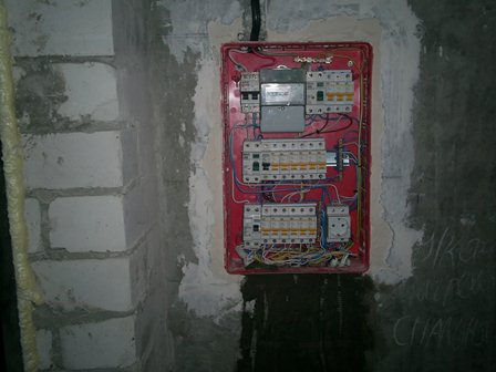

Услуги электрика в Саратове. http://elektrik1.ru/ В галерее смотрим фото работ.
Щит с трёхфазным вводом. Разводка снизу вверх, всё исключительно перемычками, общая аккуратность укладки - никакая. Вообще сайт лаконичный :)

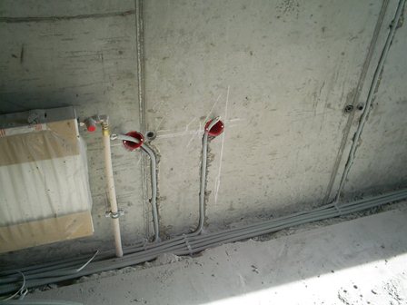

Есть ещё ИнженеНр электрик (орфоргафия у него такая. Она хорошая, но хромает!) http://elektra-64.ru/forme.html При симпатичном на вид сайте товарищ демпингом снижает благосостояние колег. За трёхкомнатную готов взяться за 18 тысяч, однокомнатная так вообще от 8 тысяч. Ну что-же, читаем: Монтаж электропроводки в престижной квартире. Новый монолитно-бетонный дом. Расположение всех электрических приборов в строгом соответствии с дизайн-проЭктом. Стенки штробим монолитные:
Щиты собираем из того, что купили на Сенном: IEK, Dekraft, счётчик Гранит? И это несмотря на заявленную элитность квартиры.
Вот старания товарища в однокомнатной квартире:
У меня сразу два вопроса по данной фотографии: 1) почему не вертикально? Где вбивать гвозди непонятненько... 2) На каком уровне пройдёт багет установщиков натяжных потолков и как им избежать встречи с проводкой?

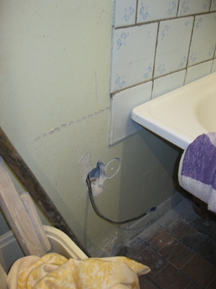

Следующий электрик - народный. У него сайт на narod.ru живёт http://saratov-elektrik.narod2.ru/ Пишет он что "Штробление стен (бетонной стены, несущей, кирпичной стены), пола и потолка желательно выполнять на начальной стадии ремонта квартиры." Действительно, народ требует штробить перекрытия - появляется предложение.
А вот и розетка в ванной комнате.

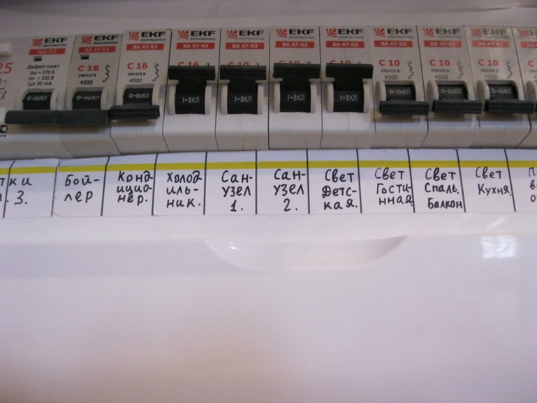

А вот щит, в котором самый левый диф защищает какие-то розетки, а вот всё остальное и без УЗО и без дифов, в том числе и санузел (которых два, т.е. типа престижное жильё). Трёхкомнатная квартира от 22 до 26 тысяч. Москвичи, ау! Завидно? Или не хотите такой монтаж?

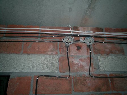

16.02.2013 в 23:43:05
До этого не в ту ветку кинул фото чуть не порвали. Вот такие попадаются спецы.

web-rr написал : Щит с трёхфазным вводом. Разводка снизу вверх, всё исключительно перемычками, общая аккуратность укладки - никакая.
Красный закончился рано,пришлось синим фазы добивать.Симпатичнинько ,жалко разрешение маленькое - не разглядеть что за АВ ,зато РЕ бодрый.
