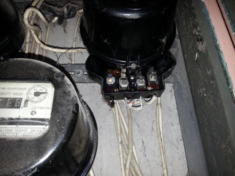

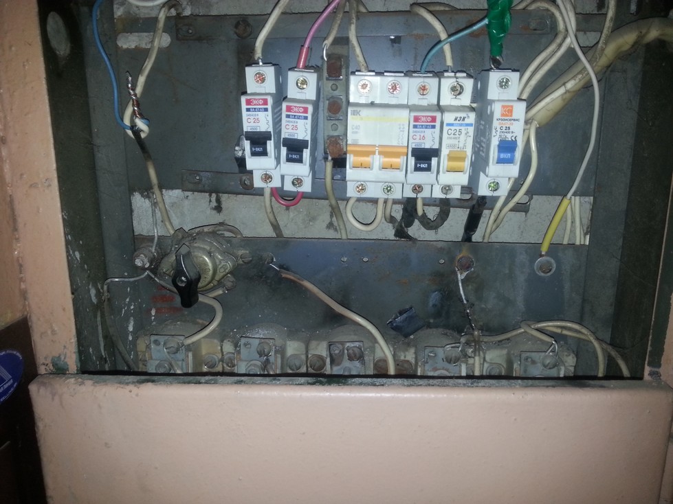

Сняли люстру, помыли, повесили на место, а она потом не заработала. Пытались сделать 1-й "техник-электрик" - человек с дипломом такового, 2-й "электрик" , после которого еще и в спальне пропало напряжение, 3-й пришел местный ЖЭС-овский - поменял в этажном щите АВ и свалил, ничего не исправив.
"Вскрытие" показало, что у запитки люстры отломался провод под "корень" , а напряжение в спальне восстановилось соединением 2-х кабелей (точнее одного разорванного, проходящего транзитом через гнездо с крючком для люстры) .
Щит был полностью забракован и "реанимирован" .
На фото слева 3 АВ справа - это заказчика, по серединке 40 А - соседей :) (у них 100% нет в квартире щита) , ну и слева тоже "красота" да еще и скруточка Al+Cu. Под АВ заказчика почти отгоревший N, L в счетчике тоже почти отгорел, да и контакта там почти не было, из-за чего и пришлось вскрывать ломом щит, а потом и счетчик (отверткой :) ) .

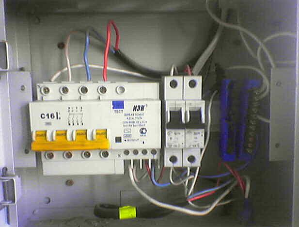

Щит на компьютерный класс (10 компьютеров), подвод 3ф 3х2,5 подан на ДИФ 16А, потом когда до "электриков" дошло, что нужен еще N и PE, они бросили "PEN" ПВ3-4 который заведён на шинку без наконечника, потом с шинки идёт N на ДИФ тем же ПВ3-4 без наконечников. С ДИФ выходит 2 фазы и подаются на 2х1п В16А (к ним подключена левая часть компов). К 3-тяй фазе подключён кусочек синего провода (см10), потом к нему примотали правую часть компов. N с ДИФ был подан на шинку N (которая расплавленная возле АВ стоит) проводом ПВ3-4 без наконечников, в итоге она расплавилась и все N жилы были скручены вместе и заизолированы.
Я - Надо переделать! Они - Зачем? Делали "специалисты", с 2003 года работает и всё Ок.
Качество фотки отвратное, извиняйте, будет возможность, заменю.
