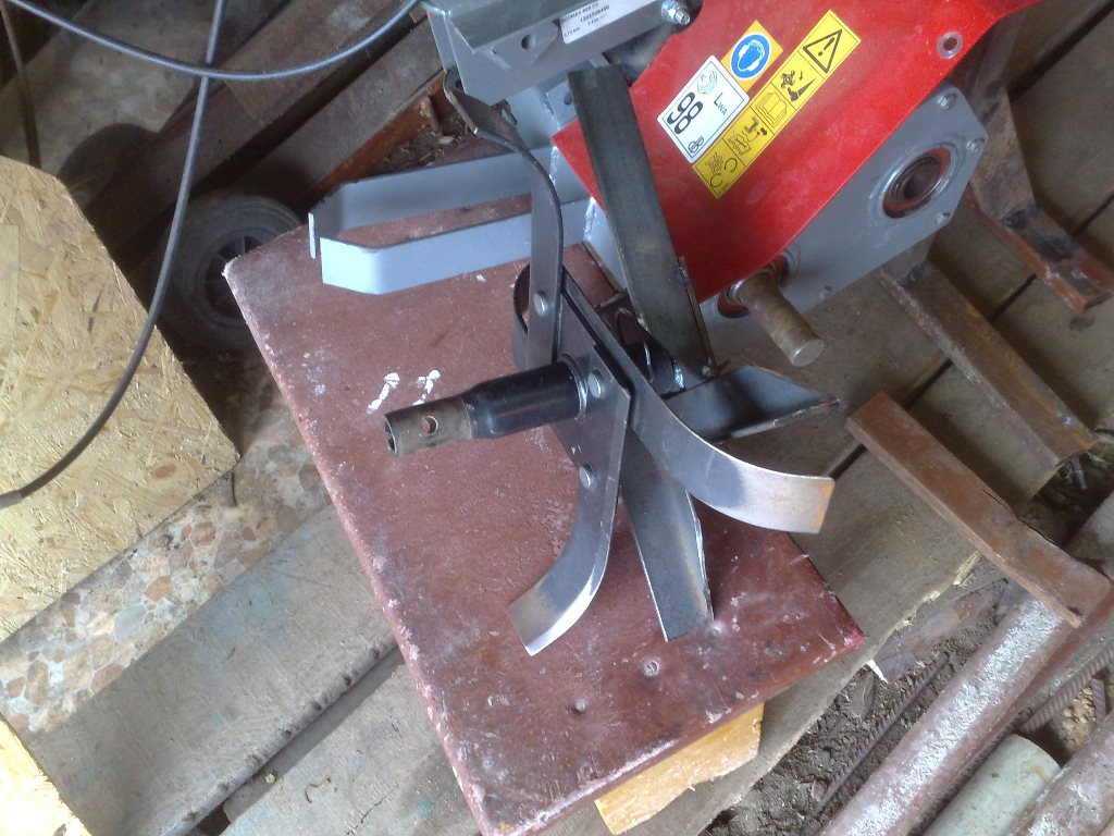

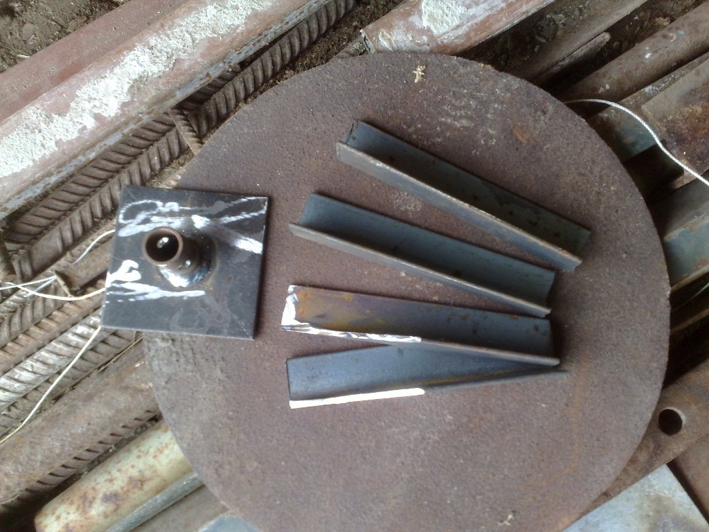

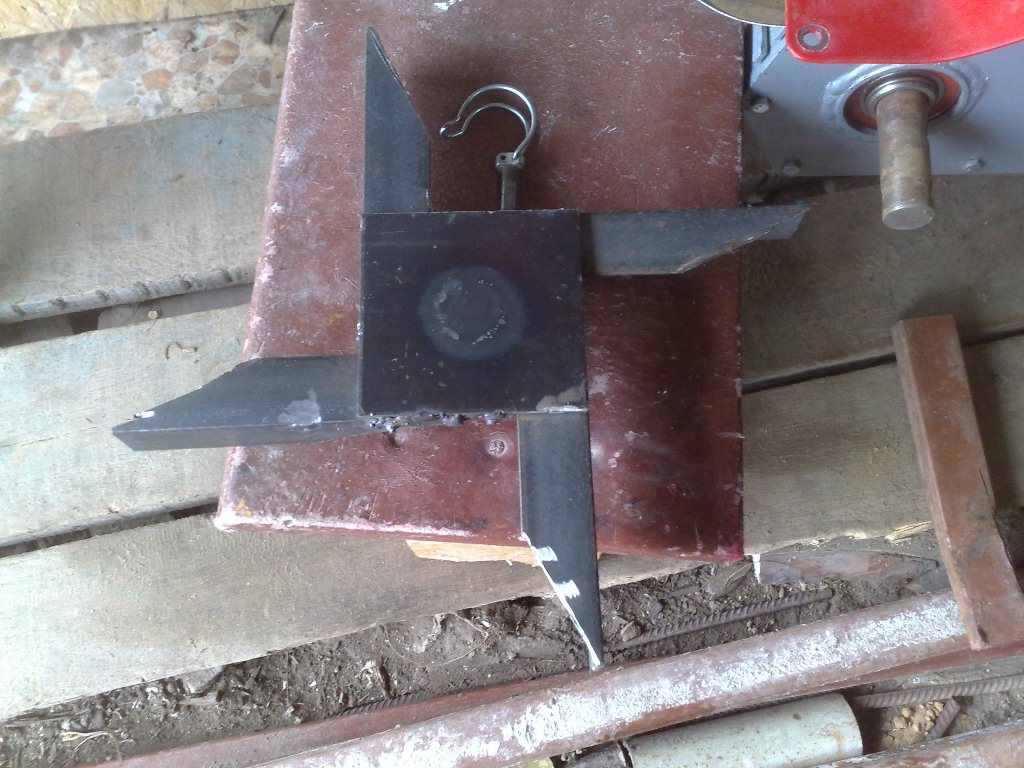

полуфабрикат полольников. жаба задавила расклепывать оригинальные. решил сделать вот так. это моя первая работа. даже приостановил установку ХУ. как будут работать- посмотрим. строго не судите. может они мне и не надо, но все шо-то делают и я хочу. в планах маленький адаптер для райборонок. може у кого есть-для МК,скиньте фотку.

сергей беляк написал : жаба задавила расклепывать оригинальные
На моих фрезах болтовое соединение, мне попроще;)
