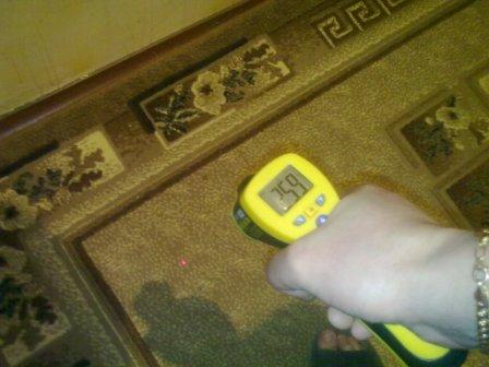

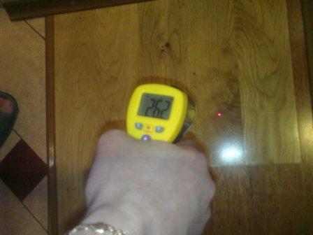

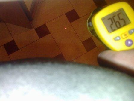

1) если подвижные то да. отдельно трещины можно не грунтовать, а сразу все вместе. если для ремонта использовать не цементные материалы, то можно и не грунтовать (я про трещины). если основание не очень кривое, то клеите листы фанеры и саморезы, если кривое, то желательно ровнять, или резать фанеру на куски, но тогда придется шлифовать. стыки фанеры шпатлевать и шлифовать. а что касается утепления пола фанерой, сегодня измерю температуру. у меня в каЛидоре линелеум (натуралка 2 мм) приклеен на наливайку, не заметил особой разницы между плавающей доской и линолеумом. вечером сфотографируу завтра выложу.

температура примерно одинакова, стяжка отделена от плиты 2-мя слоями изолона, поэтому и стены и пол имеют разницу в несколько градусов. причем температура коврика даже меньше на несколько градусов.

На самом деле, ощущение тепла от разных покрытий - чисто тактильные.
gans gr написал : температура примерно одинакова... Миниатюры
Вот так у нас заведено. Пока реальные доказательства не предъявишь - никто не поверит, что температура одинакова.
gans gr написал : причем температура коврика даже меньше на несколько градусов.
на полградуса, наверно? ... Таким образом, если применять фанеру для утепления линолеума, то нужно класть эту фанеру поверх линолеума. Или сначала фанеру, а потом ворсистый линолеум, только непременно ворсом вверх - вот тогда такой линолеум будет "греть" ;)
