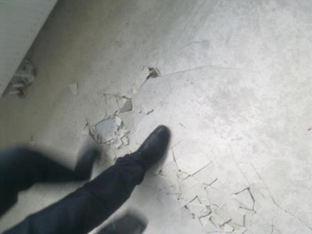

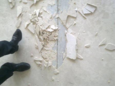

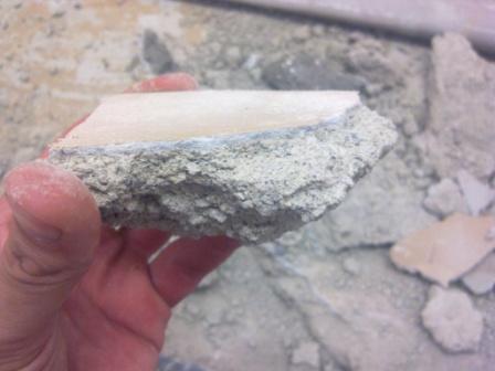

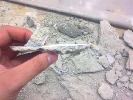

наливайка, это та же ЦПС, только добавок больше, песок меньше и т.п., но это в любом случае не лист металла. безусловно сжатие и ИЗГИБ в наливайках выше, чем в обычных смесях, но... и у них есть ограничения. если бы, заливали с применением грунтовки, то... слой 2-3 мм запросто лежит и не разрушается и на асфальте, но в случае нагрузок, если под наливайкой начинается деформация основания или его разрушение, то и наливайка начнет разрушаться. наливайки производят многие производители, используют различное сырье, наполнитель разной фракции. у некоторых есть усадка, но/или она не высокая или вообще отсутствует, такие можно заливать "плавающим" способом, но слой должен быть достаточным, чтобы она способна была нести нагрузку. многое так же зависит от покрытия которое будет лежать сверху (сосредоточенная (точечная) нагрузка или распределенная), вид нагрузки и т.п. а так заливают и по ЭППС, на мягкие прослойки. про "полопается", это напрямую зависит от усадки смеси, есть смеси которые и через грунтовку, растрескиваются и отлетают от основания. если не понятно объяснил, тогда могу пояснить с картинками (фото)

не достаточная толщина. не достаточно прочное (нижележащее) основание, и обычный (не способный самостоятельно нести нагрузку) слой заливки. если БЫ, постелили на такое основание плитку или ламинат, то такого БЫ не произошло, но было постелено ПВХ (2 мм) и это в магазине (высокая нагрузка, до 500 чел в час). на лоджии, скорее всего плитка или массив, нагрузка распределена, а это не так страшно.
