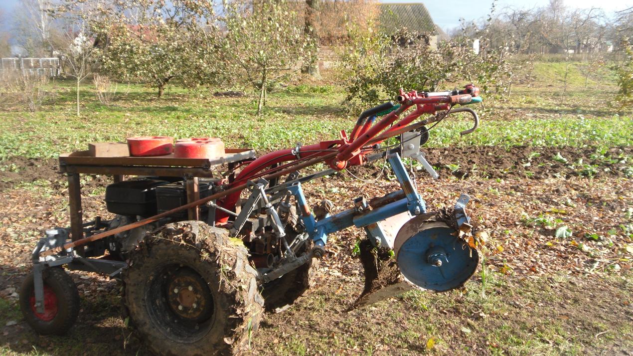

Михаэль, тут вчера в этой теме сказано было, что совмещение 16" с ускоренными шестернями приведет к поломке главной шестерни и полуосей. Я цепляю на свои колеса дополнительный груз и по весу это будет даже больше, чем 16" колеса вместе с дисками. И вот закрадывается в голову такая мысль, может и дополнительные грузы на колесах то же приведут к таким же поломкам. Или здесь будет уже немного другая механика? http:https://mastergrad.com/mediafiles/64/b5/bd/64b5bded0e59468a2da44b0e6493edb3.jpeg

Марош написал: И вот закрадывается в голову такая мысль, может и дополнительные грузы на колесах то же приведут к таким же поломкам. Или здесь будет уже немного другая механика?
Грузы диаметром меньше, чем колесо. По этому от них момент на полуось будет меньше, чем если их бездумно увеличивать. Вполне можно прийти к варианту, что их момент будет равен или больше чем от большого колеса. Что происходит при заливке колеса бетоном, массу растягивают по диаметру. Массу надо вращать. Но ничего, ездят.

Марош написал: Михаэль, тут вчера в этой теме сказано было, что совмещение 16" с ускоренными шестернями приведет к поломке главной шестерни и полуосей. Я цепляю на свои колеса дополнительный груз и по весу это будет даже больше, чем 16" колеса вместе с дисками. И вот закрадывается в голову такая мысль, может и дополнительные грузы на колесах то же приведут к таким же поломкам. Или здесь будет уже немного другая механика?
Нет , дополнительные грузы это совсем другое. Они не влияют так не детали трансмиссии , как тяжелая резина ,например пятачковая от УАЗа , которая создает динамические нагрузки далеко от центра оси , при резком старте и резкой остановки колеса. И грузы не изменяют передаточное отношение в трансмиссии , как это делают 16 колеса.

грузы - нагрузка на ступичные подшипники)

Alex_UssR написал: грузы - нагрузка на ступичные подшипники)
Спасибо за разъяснение. Немного успокоили. Достаточно для меня будет и 17-18 км/час по хорошей дороге. Подшипники дешевле, чем шестерня главной передачи и полуоси. Пускай так и стоит 6.0-12. Она на этом мотоблоке для всех работ подходит.

Еще будет один вопрос. Я для своего мотоблока сделал грузовую площадку, пока правда она примитивная, но мне это дополнение к моему мотоблоку понравилось и буду его усовершенствовать. Хочу что бы так было и для двухколесного варианта. Так вот. Дополнительный груз на колесах и дополнительный груз на грузовой площадке - это одно и то же для ступичных подшипников или есть какое-то отличие?

Марош написал: Еще будет один вопрос. Я для своего мотоблока сделал грузовую площадку, пока правда она примитивная, но мне это дополнение к моему мотоблоку понравилось и буду его усовершенствовать. Хочу что бы так было и для двухколесного варианта. Так вот. Дополнительный груз на колесах и дополнительный груз на грузовой площадке - это одно и то же для ступичных подшипников или есть какое-то отличие?
Марош, как я себе понимаю. Груз в колесах даст больше износа шестерням, у груз на площадке давит на редуктор, стремясь согнуть ось и вывернуть подшипники. На своем мотоблоке поставил дополнительные подшипники поближе к колесу и все догрузы опираю на на эти подшипники. Редуктор только крутит вал.

Марош написал: Дополнительный груз на колесах и дополнительный груз на грузовой площадке - это одно и то же для ступичных подшипников или есть какое-то отличие?
Накидал рисуночек. Красная стрелка - вес мотоблока. Синяя - реакция от дороги. Видно, что силы стремятся вывернуть (выломать) полуось, поворачивая ее против часовой и нагружая подшипники полуосей. Колесный груз (светло коричневый) нагружает колесо с другой стороны, уменьшая излом полуоси и разгружая подшипники. Груз (серый) прибавляет веса мотоблоку, увеличивая излом полуосей и нагружая подшипники. Колесные грузы не являются абсолютным злом, по поводу их инерции, мысли следующие: Колесный груз тормозит разгон, но потом помогает равномерно двигаться, помогая своей массой преодолевать кочки и выбоины (вспомните детскую инерционную машинку. Раскрутив маховичок, отпускаем ее, и она едет далеко и уверенно, объезжая простую машинку). Мотоблок с грузом на площадке тоже становится массивнее, на его разгон требуются также дополнительные усилия, что отразится на полуосях и редукторе.
