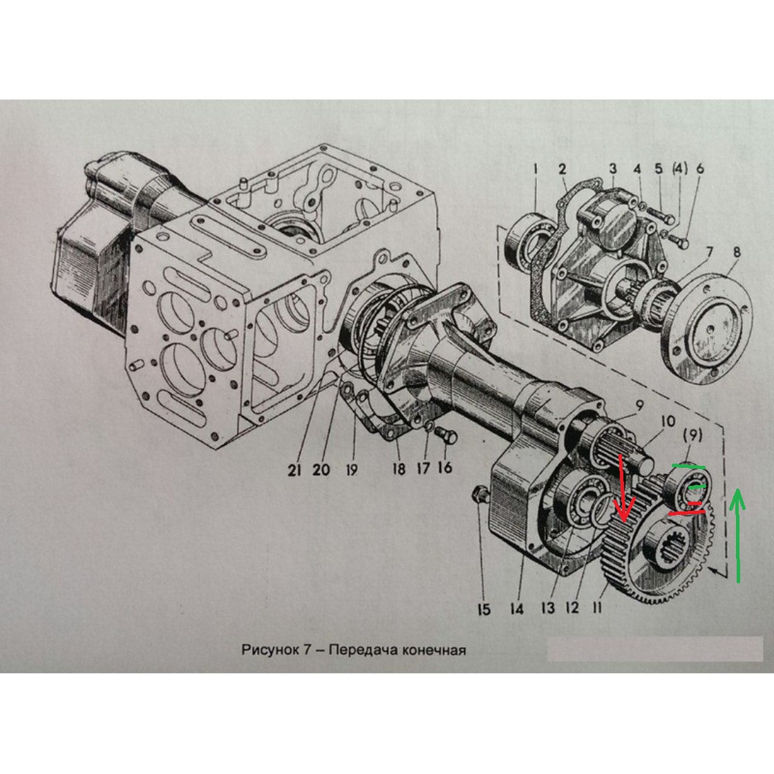

Tima62 написал:
Марош написал: Дополнительный груз на колесах и дополнительный груз на грузовой площадке - это одно и то же для ступичных подшипников или есть какое-то отличие?
Накидал рисуночек. Красная стрелка - вес мотоблока. Синяя - реакция от дороги. Видно, что силы стремятся вывернуть (выломать) полуось, поворачивая ее против часовой и нагружая подшипники полуосей. Колесный груз (светло коричневый) нагружает колесо с другой стороны, уменьшая излом полуоси и разгружая подшипники. Груз (серый) прибавляет веса мотоблоку, увеличивая излом полуосей и нагружая подшипники. Колесные грузы не являются абсолютным злом, по поводу их инерции, мысли следующие: Колесный груз тормозит разгон, но потом помогает равномерно двигаться, помогая своей массой преодолевать кочки и выбоины (вспомните детскую инерционную машинку. Раскрутив маховичок, отпускаем ее, и она едет далеко и уверенно, объезжая простую машинку). Мотоблок с грузом на площадке тоже становится массивнее, на его разгон требуются также дополнительные усилия, что отразится на полуосях и редукторе.
Tima62, а Вы не можете пересмотреть свой взгляд или как там, свое мнение? В пахоте или во время окучивания никакой инерции нет. Скорость медленная. Постоянно необходимо двигателю крутить колесо с весом всего мотоблока, да еще и с дополнительным грузом на колесах, преодолевая силу трения или силу сцепления, или что там еще, колеса с землей через шестерни. Так вот, в данной бортовой ступичные подшипники являются только поддерживающими вес мотоблока и дополнительных грузов или к ним то же прикладывается какая-то сила, направленная на раскручивание колеса? Но если так, то тогда получается, что к подшипнику будут прикладывать две силы. Одна - вес и дополнительный груз - она сверху давит, а вторая - малая шестерня давит на большую, которая через вал соединена с фланцем на котором закреплено колесо, то же как бы давит на подшипники с верху. На валу с фланцем сидит два подшипника. Но большая нагрузка, понятно, будет на подшипнике, который расположен ближе к фланцу и помещен в корпус рукава. Так вот к чему я веду. На первый взгляд никакого отличия не будет или колесо нагружать дополнительным грузом, для увеличения сцепления с почвой или для того же увеличения сцепления мотоблока с почвой установить колесо большего диаметра, у которого большее пятно соприкосновения с почвой. Силы, о которых я тут говорил, будут одинаковые. И если на скорости проехать по ямам, то или с дополнительными грузами или с большими по размеру колесами, результат будет одинаковый. Если для земляных работ, то тут как кому что нравится, то же наверное, разницы не будет, кроме комфортности или удобства в работе.

Марош написал: На первый взгляд никакого отличия не будет или колесо нагружать дополнительным грузом, для увеличения сцепления с почвой или для того же увеличения сцепления мотоблока с почвой установить колесо большего диаметра,
Разница будет. Большие колеса дают дополнительную нагрузку полуосям и главной передаче в равных условиях движения. Пример: чтобы развить тяговое усилие в 100 кг, на полуоси необходимо подать следующий момент: При диаметре колеса 500 мм - 25 кгм. При диаметре колеса 700 мм - 35 кгм.

Tima62 написал:
Tima62, да с колесами то все уже более-менее понятно. Что Вы скажете про тяговое усилие на колесо 60 см с ускоренной шестерней, в которой передаточное отношение изменилось 12х61 на 18х55? http://www.mastercity.ru/forums/t55589-motoblok-belarus-09n-otzyvy-zamechaniya-i-predlozheniya/?p=5880885#post5880885

Вес мотоблока, через колесо и вал фланца, нагружает верхнюю часть ступичных подшипников. В свою очередь малая шестерня, при прокручивании, что бы привести мотоблок в движение, давит на большую шестерню, которая сидит на валу фланца и через нее передает это давление на нижнюю часть подшипника. Выходит, что вес мотоблока и усилие малой шестерни на большую шестерню, что бы привести колесо в движение, как бы частично компенсируют друг другом нагрузку в этих ступичных подшипниках. Поэтому эти мотоблоки и ходят долго с этими подшипниками. Вот если бы мотоблок, скажем, как коляску, вручную таскать, то картина вырисовывалась немного другая. Или я не прав?
Марош
Марош
Регистрация: 04.03.2013
Барановичи
Сообщений: 10498
25.12.2016 в 07:13:33
А если я прав, то выходит, что вес мотоблока на двигающемся мотоблоке, на износ подшипников не особо сильно влияет. Только на главную передачу и полуоси.
