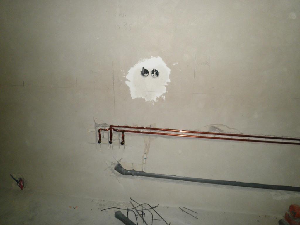

falstaff написал : Подскажите пожалуйста, Что это за изоляция, она клеится или можно просто одеть?.. толщина похоже миллиметров 9, это столько надо или просто "лучше перебдеть..."
Изоляция на медных трубах "Термафлекс" и она оч. плотная , с толщиной стенки 9мм и этой толщины как раз и хватает , чтобы нарушать норматив по расстоянию и расположению труб относительно друг друга ,т.е. при такой толщине стенок и высокой плотности теплоизоляции , трассы гор. воды не подогревают холодную . Теплоизоляция одевается на трубы "чулком" , а в местах пайки разрезаю по стыку, одеваю на трубу и потом проклеиваю спец. клеем для этих целей , он и продается , как доп. опция , вместе с такой теплоизоляцией

Tehnik-san написал : одеваю на трубу и потом проклеиваю спец. клеем для этих целей , он и продается , как доп. опция , вместе с такой теплоизоляцией
Кстати, клею Термафлекс обычным клеем Момент (который подростки нюхают :) ) На торцы выдавил, носиком растянул, соединил, разъединил и через минуты три опять соединил ...монолит!

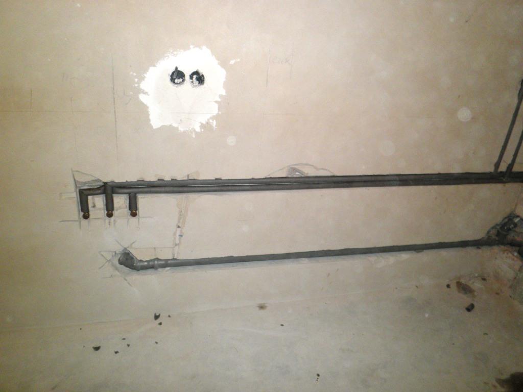

В личке был задан вопрос о соединении двух ПС в этом фотосюжете , от одного стояка , выкладываю фото предварительного монтажа здесь ... скажу по секрету ))) этот стояк с выводами для ПС монтировал почти пять часов , чтобы учесть и параллельность приборов и расстояние от будущей плитки , да ещё и при отсутствии самой стены .
ps Некоторые , за это время успевают ВСЮ разводку в квартире сделать ... за с такими темпами мне уже не угнаться :)
