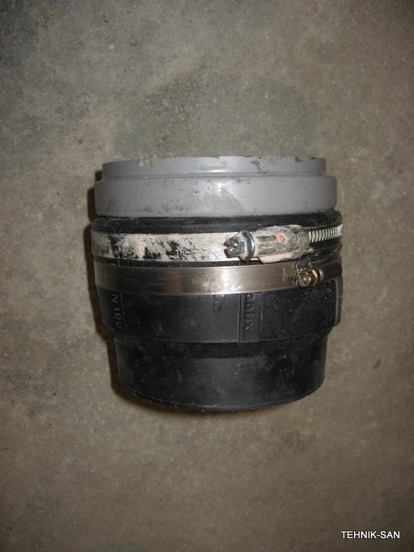

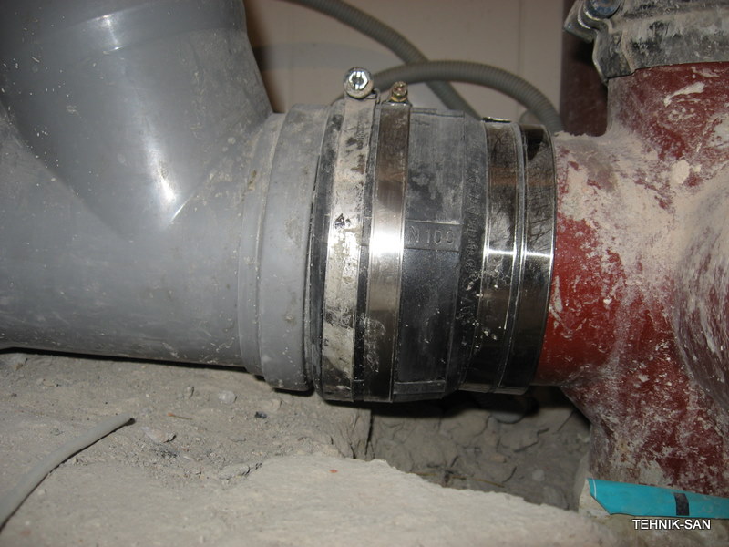

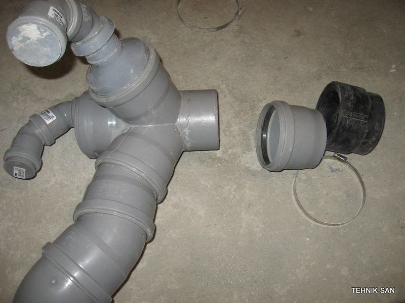

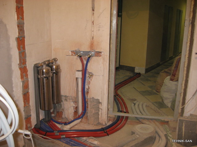

Сантех. монтаж в высотке . Соединение полипропиленовой внутренней канализации к общему стояку безраструбной чугунной

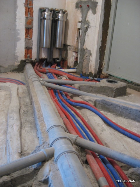

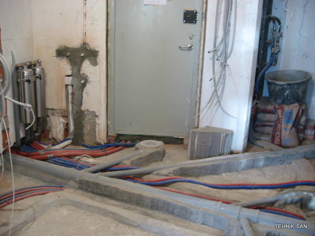

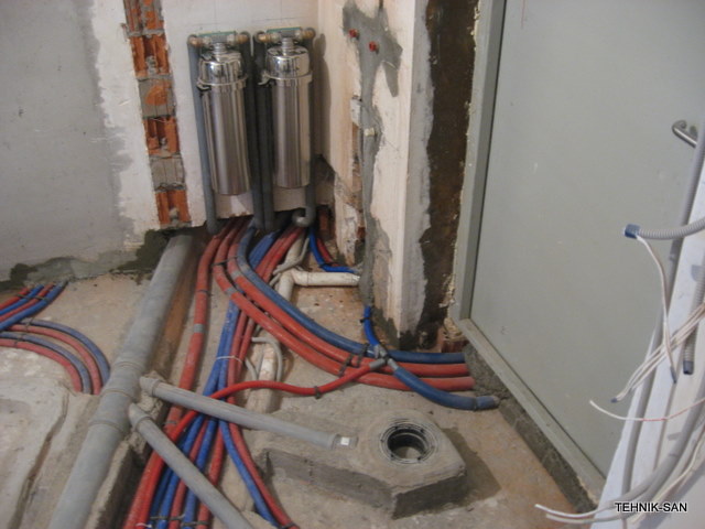

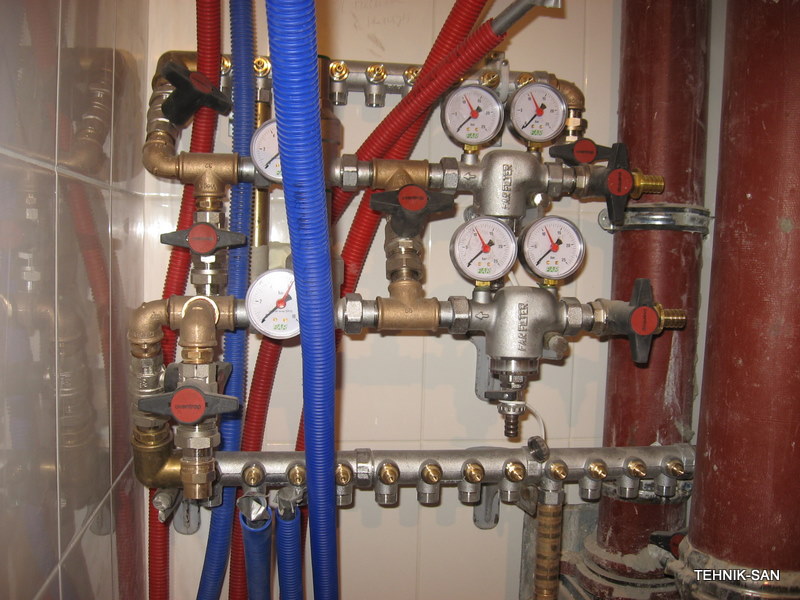

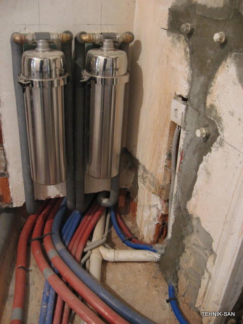

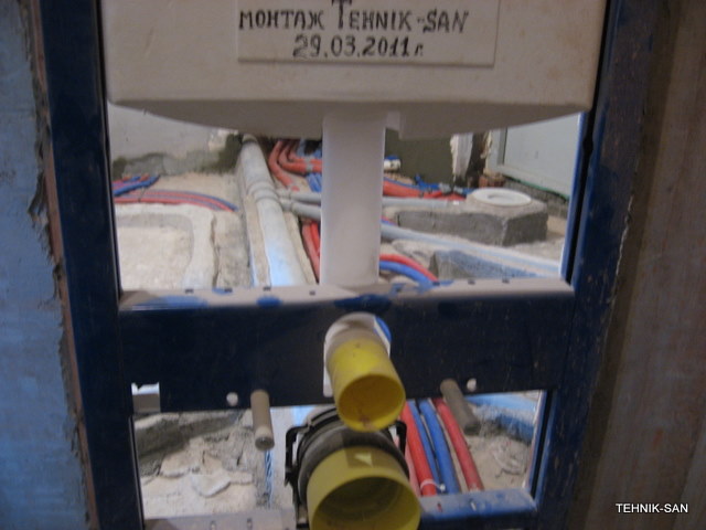

Монтаж внутреннего водоснабжения был выполнен трубами РеХ Rehau Rautitan stabil В квартире два сан.узла и сложность в том , что по индивидуальному проекту их расположили по обе стороны от входной двери , а общий стояк канализации только в одном сан.узле и сливные трассы прошли по холлу , значительно увеличив весь уровень пола в квартире . Из необычных , было тех. задание на установку сливного трапа у входной двери и установка смесителя для мойки обуви в прихожей
