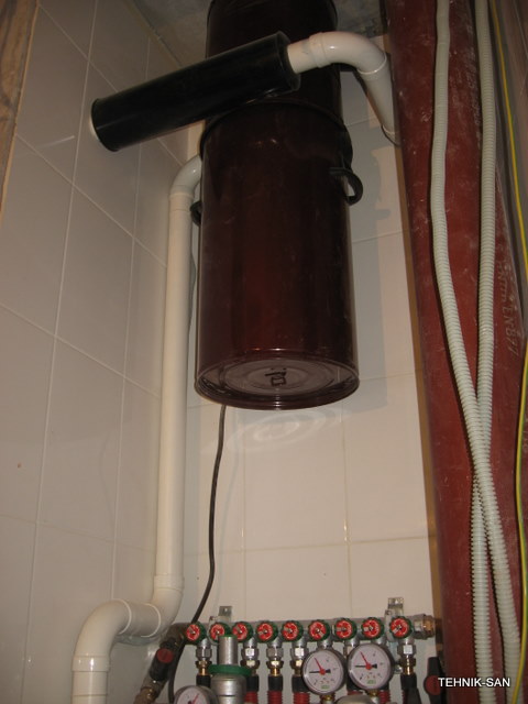

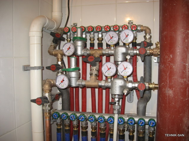

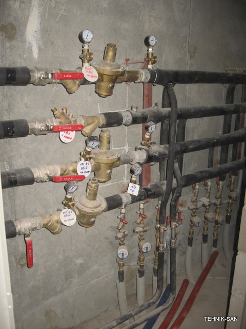

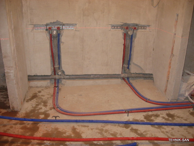

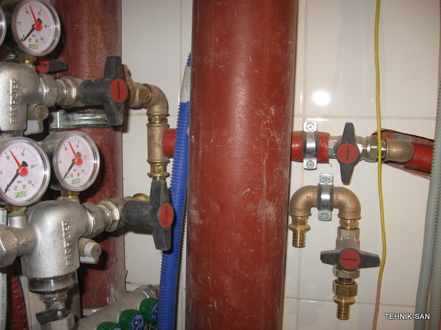

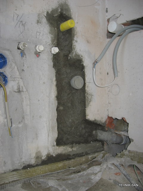

Сложности по размещению оборудования узла ввода воды в выделенном тесном пространстве возникли из-за установки вверху встраиваемого пылесоса и на монтаж узлов ввода было дано только 45см по высоте , поэтому пришлось потратить на разрешение этой ситуации больше времени .

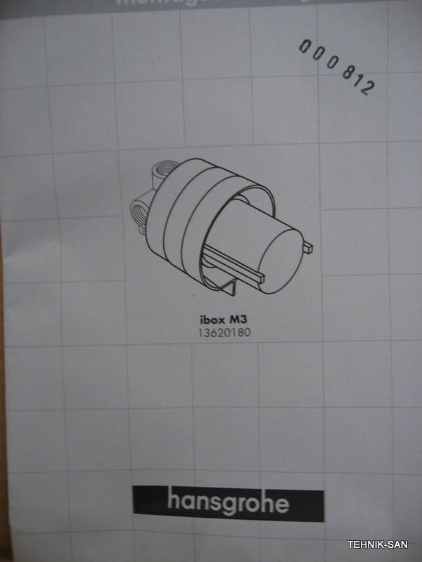

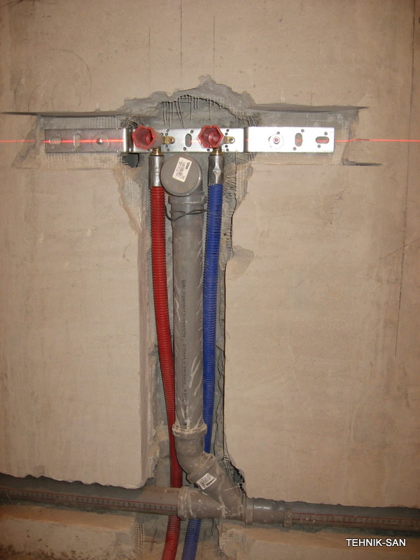

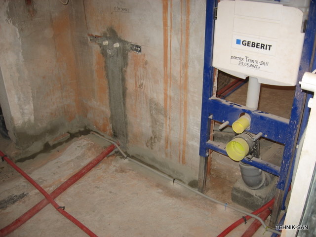

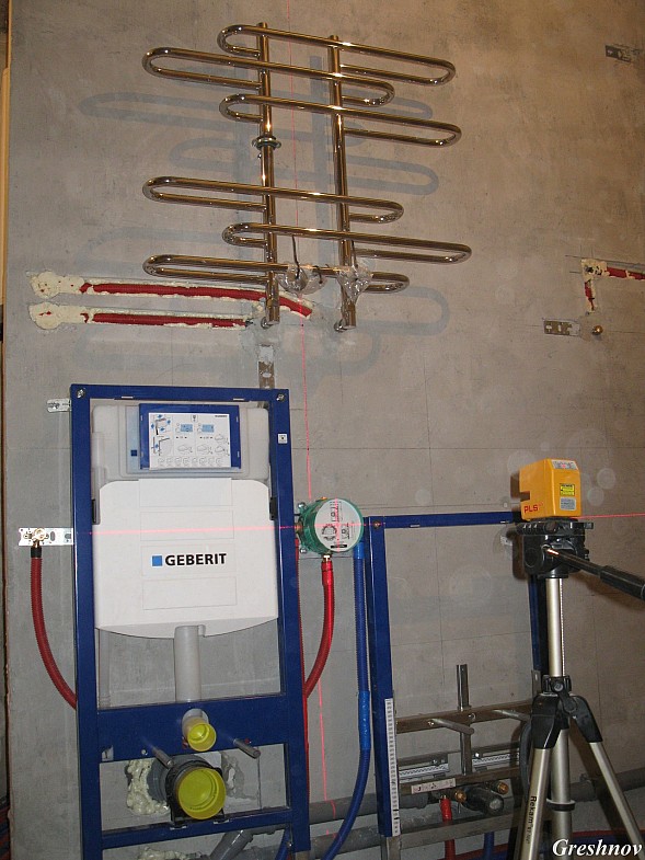

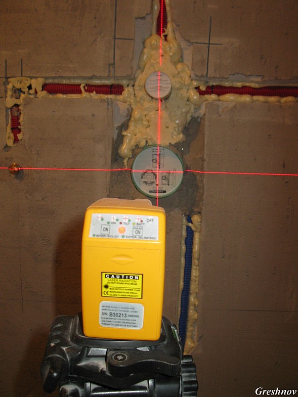

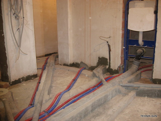

В большом сан.узле по проекту расположена ванна , но чуть большего размера , чем под неё сделали нишу )) поэтому пришлось вырубать стену и глубже располагать трубопроводы для смесителя скрытого монтажа . Этот смеситель для ванны (Hansgrohe i-box) с кватро-распределителем , предназначен для распределения смешанной воды по трем потребителям - верхний душ , ручная лейка и вывод смешанной воды из пола , для заполнения ванны , либо через переливное отверстие , либо через сливное отверстие , вывод смешанной воды был сделан универсальным , а при установке акриловой ванны , у которой слив по середине , сифон подберут уже по желанию , любой из этих http://www.viega.ru/xchg/ru-ru/hs.xsl/5122.htm

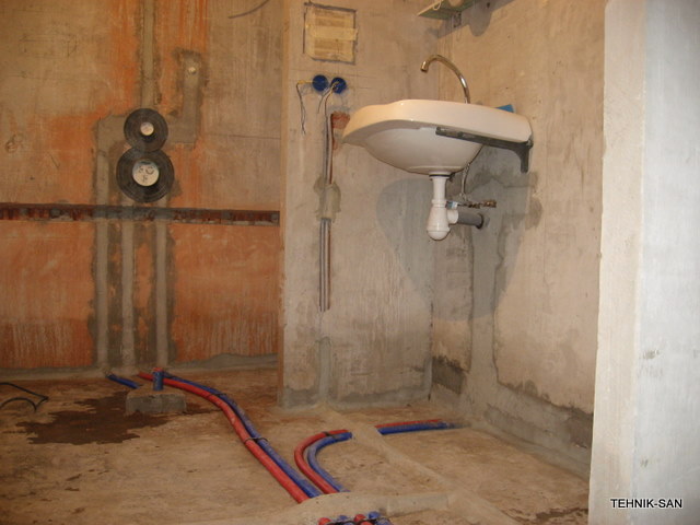

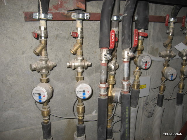

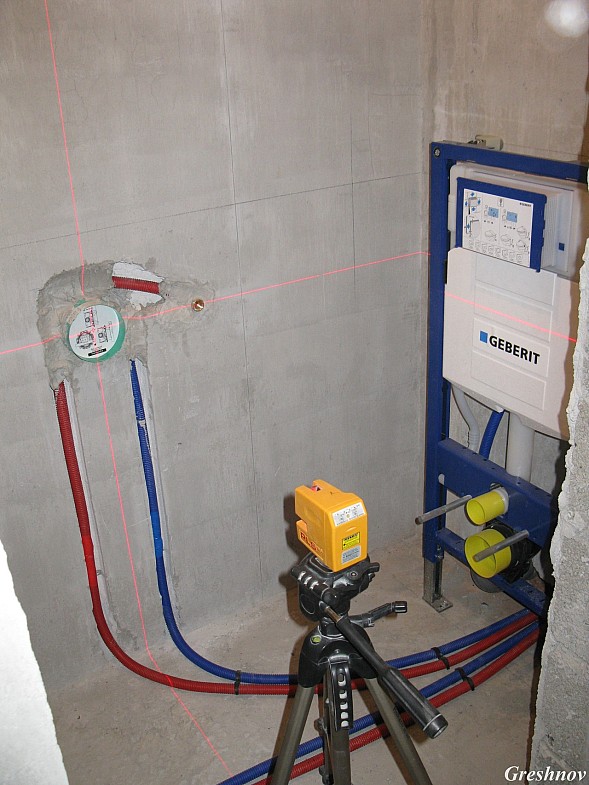

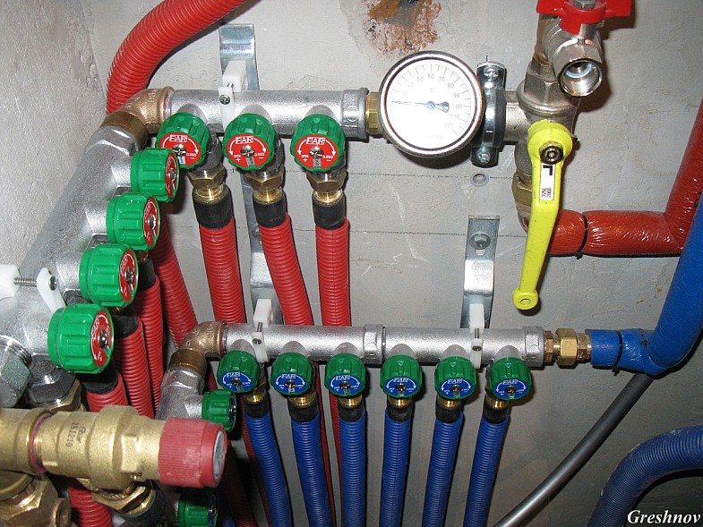

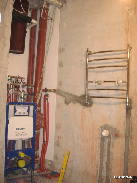

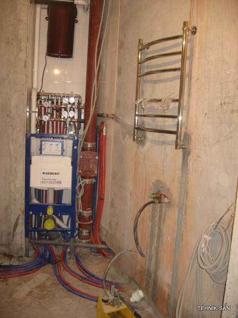

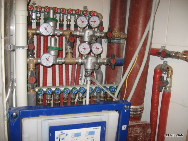

В большом сан. узле , кроме ванны , расположены два совмещённых умывальника , стиралка , унитаз на инсталляции , гиг.душ и полотенцесушитель . Основной узел ввода воды находится в общем коридоре , на лестничной площадке . Для каждой квартиры , застройщиком выделены выход гор. воды на 3/4, вход циркуляции ГВС 3/4 , выход хол. воды 1/2 и отдельная трасса подачи очищенной питьевой воды 1/2. На каждой трассе установлены счётчики-водомеры , по которым идёт расчёт потребления этих услуг и только по разнице показаний водомеров подачи и циркуляции ГВС идет зачёт потребления гор. воды. Трассу циркуляции ГВС пришлось отсечь от узла ввода и магистральных фильтров и установить доп. обр. клапан на случай отключения гор. воды и при включении накопительного водонагревателя.

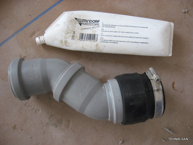

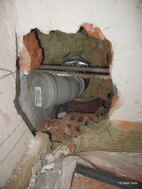

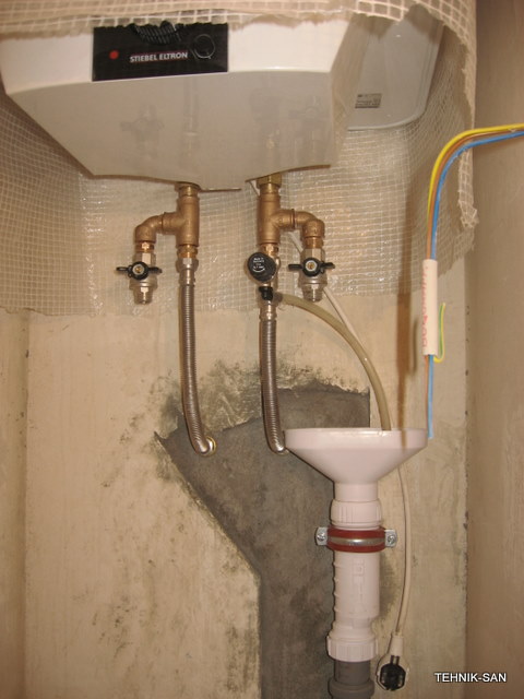

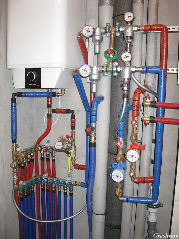

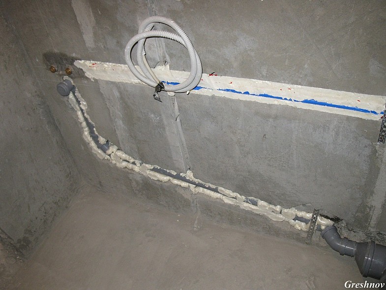

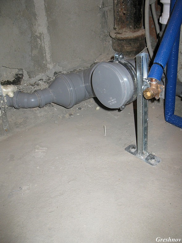

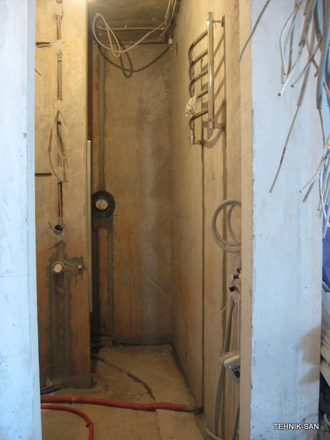

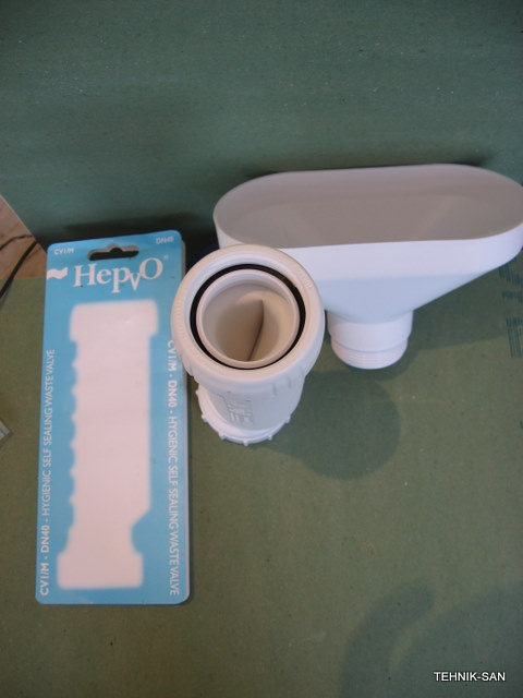

В малом сан.узле расположены - умывальник , гиг.душ , душевая кабина , унитаз на инсталляции и полотенцесушитель. В хоз.блоке установлен накопительный водонагреватель со сливом в сифон HepVo . На кухне сделано соединение слива 50мм ПП трубы с чугунной безраструбной канальей . Для слива конденсата с кондиционеров , уже выведенного заранее в неудобное место в полу , была применена помпа

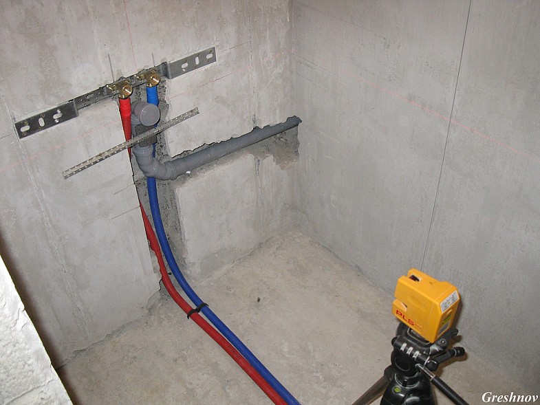

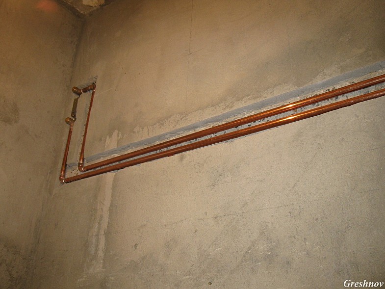

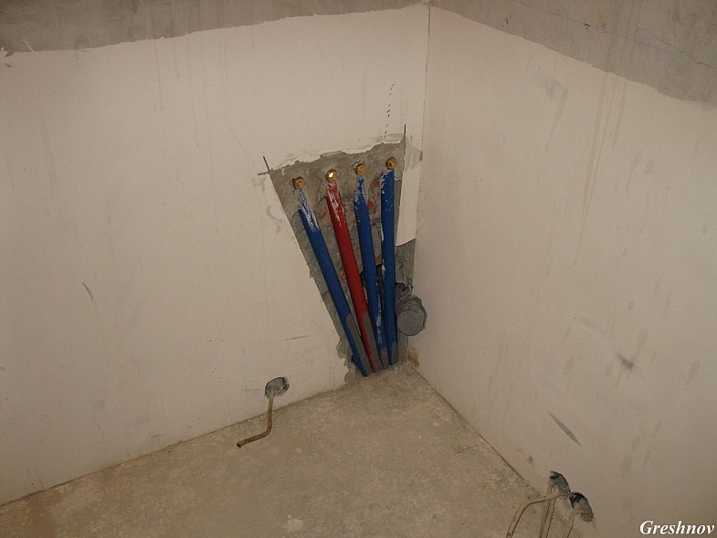

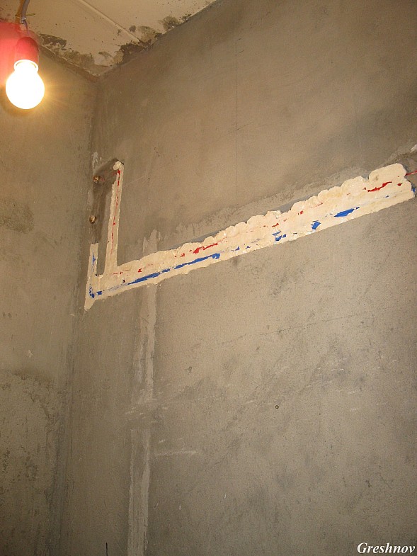

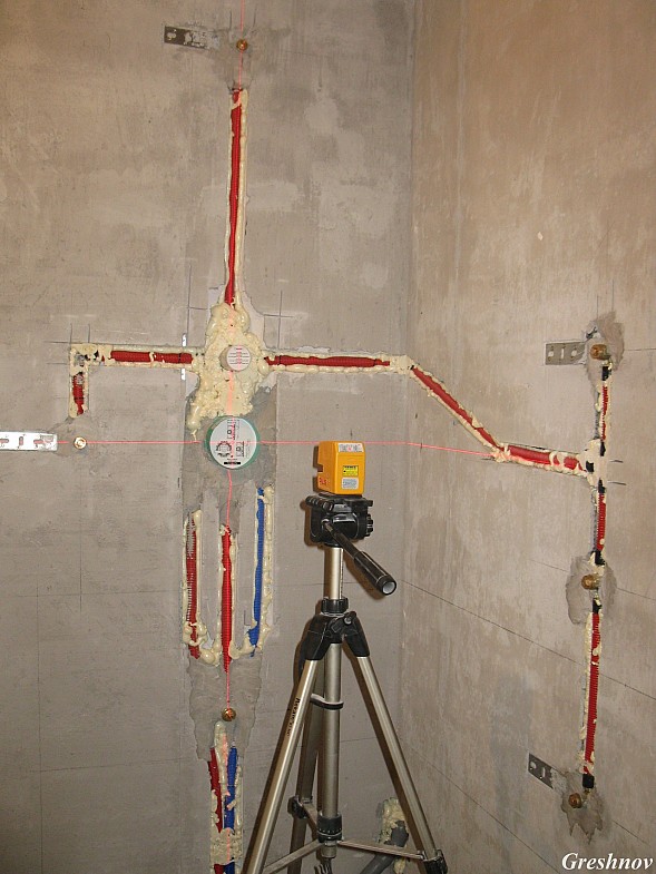

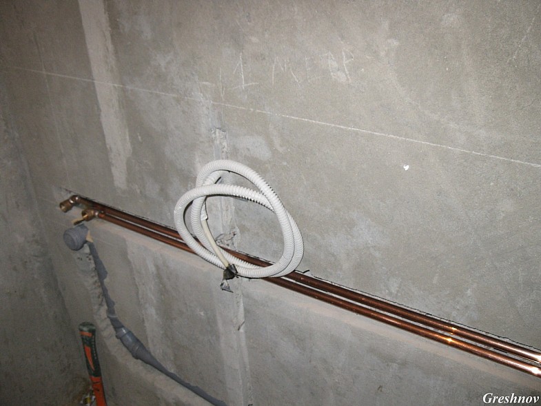

Приветствую Всех! Ниже фото медного водопровода, сложность заключалось в размещении узла ввода перед стояками ХВС и ГВС и канализации.

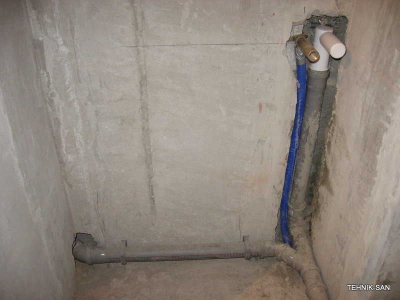

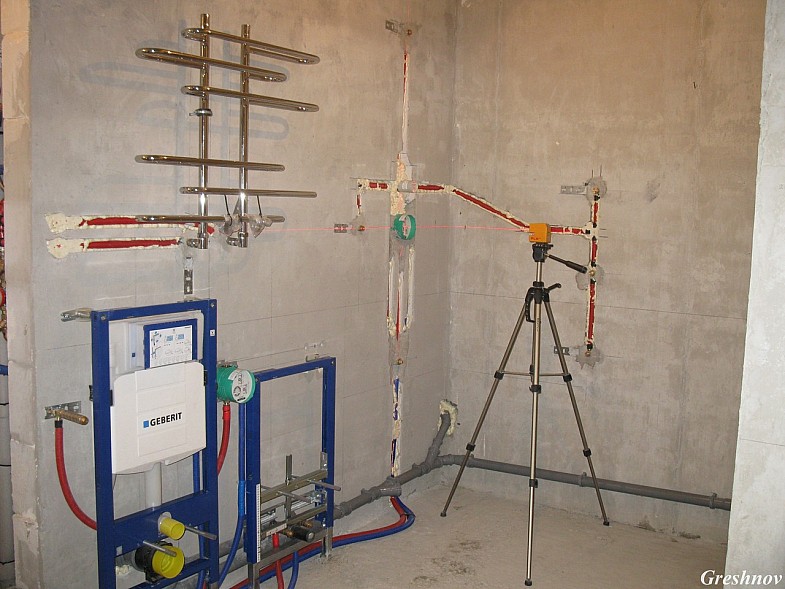

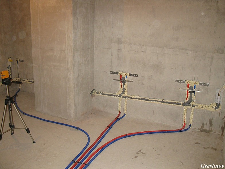

Монтаж водопровода трубами фирмы Rehau (два санузла)

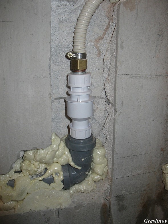

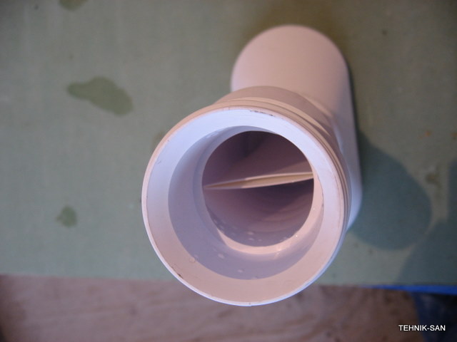

http://www.mastercity.ru/attachment.php?attachmentid=200143&d=1303157287 Это Обратный клапан с функцией сухого сифона (d=19-23мм) CONVALVE Используется для предотвращения проникновения канализационных запахов в помещение, а также, предотвращает обратное затекание воды и канализационных отходов в прибор. Предназначен для компактного монтажа дренажной системы: кондиционеры (слив конденсата), слив излишков воды из бойлера (водонагревателя), дренаж вентиляции саун, бань и т. п. Выдерживает замораживание и высокие температуры. Изготовлен из экологически чистого полипропилена (PP) высокого качества.
Производство: Mcalpine, Великобритания

Greshnov написал : Обратный клапан с функцией сухого сифона (d=19-23мм) CONVALVE
А можно поподробней как подключали.Он на 32 или 40.И как организовали ввод самой трубки.Через ниппель с гайкой?
