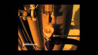

Разрыв потока из обычного сифона за 2.5$(нет у меня в городе миллионнике нормальных сифонов в продаже) прерыватель потока

wwwalera написал : из обычного сифона за 2.5$
А с запахом что делать, когда водяной затвор пересохнет? Уж лучше тогда просто трубку на штуцер одевать и в унитаз другой конец. P.s. Не в унитаз, а в бачок инсталляции.:)

waw0375, ткните дурака чем этот сифон, технологически отличается от этого

wwwalera. Дело не в разрыве струи, а в регулярности использования и, следовательно обновлении водяного замка. Для редкого включения в работу рекомендуются сифоны с сухим затвором( слив с бойлера, дренаж кондиционеров). Также желательно устанавливать трапы для душевых с сухим затвором, для случаев длительных командировок.

waw0375 написал : Также желательно устанавливать трапы для душевых с сухим затвором, для случаев длительных командировок.
Ничего хорошего из этого не будет. Пропускная способность у них небольшая.

master.msk написал : Пропускная способность у них небольшая.
:) Но достаточная, около 30л\мин. Ничего хорошего не будет, когда гидрозатвор в трапе пересохнет при редком использовании или от тёплого пола.

waw0375,я прошу пояснить чем он(сифон) отличается(технологически) от тех бутылочных затворов которые устанавливают а если в командировку уезжать... умывальники,мойки,ванны не устанавливать в квартире? а как быть с рекомендацией раз в месяц делать обратную промывку?

wwwalera написал : чем он(сифон) отличается(технологически) от тех бутылочных затворов которые устанавливают
Без воды запах не держит. У бутылочных- сплющенная резинка, у трапов и воронок HL- поплавки, у трапов Виега- шторки.
wwwalera написал : а если в командировку уезжать... умывальники,мойки,ванны не устанавливать в квартире?а как быть с рекомендацией раз в месяц делать обратную промывку?
Думайте сами. Я только высказываю имхо. А если год не жить, то и унитаз пересохнет. А в быту, думаю мало кто будет промывать фильтры хотя бы раз в год :).
