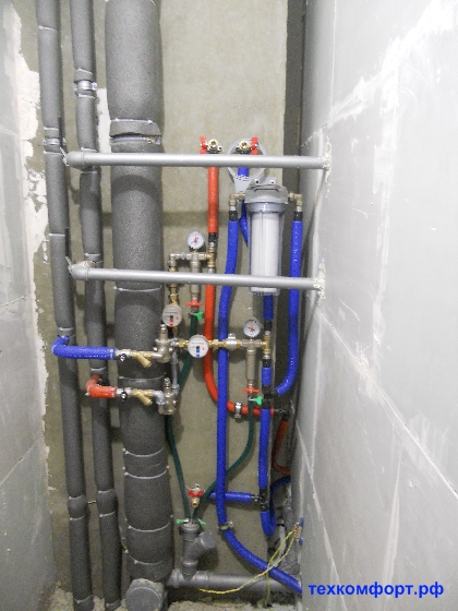

коллеги, прошу не судить строго, но интересно ваше мнение, научил ли чему меня за полгода мастерсити и рабочий процесс по водопроводу :) -простейший водопровод с минимальной водопоготовкой...как было не стал фоткать, были стояки да китайские краны, считай что ничего не было...

Олегович- по выбору комплектующих от комментов воздержусь , здесь видать у зака было свое мнение на сей счет и Вам не удалось его переубедить , но полагаю что перед покупкой Вы его предупреждали и показывали фотографии с топика "Брак, левак.косяк" что бывает с такими изделиями в процессе дальнейшей эксплуатации. По поводу подключения ПС - в данной ситуации я бы установил краны с "американками"

Tehnik-san написал : краны с "американками"
+1. Какими бы надежными краны ни были, может попасть шлам между шаром и уплотнением. Повредит и перестанет держать. Тем более, что в этих отводах может много грязи накопиться при закрытых кранах. Менять краны лучше без болгарки. Имхо.:)

Tehnik-san написал : Олегович- по выбору комплектующих от комментов воздержусь
тут я сам все отлично знаю,акватерм посещаю, на мастерсити иногда захожу :) но премиум-класс скажу также у нас совсем недоступен...и эта работа, я вам отвечаю , воспринимается у нас как космический корабль, даже у тех кто их сьемных хат из москвы переезжает, потому что на местости караул полный, такое и в браке леваке редко увидишь...у меня просьба оценить лишь работу...от себя главной целью посчитал компановка всего того к чему придется тянутся в одном месте, и при условии люка не меньше чем 40*60, я по гарантии всегда смогу без последствий для своей нервной системы и плитки заказчика обслужить...
кроме признанных брендов, итап, бугатти, RBM, Friatec, тут и активно Valtec присутствует-хочу проверить их материал, пока не подводил, и знаю ребята стараются...
вашей оцинковкой не травите душу :) кстати если не секрет за сколько по времени собрали? имхо самый сложный для монтажника водопровод на планете, и если вы такие водопроводы имете больше чем 1, вы просто уникален на той же планете, кроме шуток...потому как в германии соберут на прессе, а в америке на пластмассе...
Tehnik-san написал : По поводу подключения ПС - в данной ситуации я бы установил краны с "американками"
со своими ключами я разберу конструкцию не дольше чем с американками, не важно кому придет каюк трубе или углу, или бочонку из оцинковки, за которого ремсу спасибо, позволяет нарезать бочонок у которого резьбы на нет сходятся и экономить растояние...тем более что весь металл, и по стоякам и после покрыт серебрянкой, ржаветь там будет негде...так что думаю что не придется в ближайшие 50 лет...

Олегович написал : по гарантии всегда смогу без последствий для своей нервной системы и плитки заказчика обслужить...
С таким фильтром в шкафу я бы не давал никаких гарантий. Надо было хотя бы предусмотреть возможность его отсечки кранами от водопровода)

master.msk написал : С таким фильтром в шкафу я бы не давал никаких гарантий. Надо было хотя бы предусмотреть возможность его отсечки кранами от водопровода)
точно, послезавтра стяжку буду делать поставлю, фильтр перевесить на 7 см вверх-как 2 байта переслать...спасибо, вот уже момент...про...пустил...
кстати фильтр Новая вода, на моей памяти не встречал треснутых, и 65 страниц левака не реально просмостреть, такие там присутствуют? тем более редуктор стоит, что его может погубить?:)
