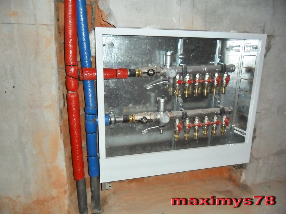

отопление бюджетное эконом класса,каскад,двух трубка тупиковая,пп коллекторно последовательное,площадь 350кв 2 уровня,основнои коллектор поделен на 4 контура в два крыла,далее последовательно коллектор вытянутыи

orinbasar; Очень "бюджетное" Чтобы прочистить грязевик придется сливать все отопление. Странно неужели у людей строящих дом на 350 квадратов не нашлось средств на 16 резьбовых фитингов и 8 кранов (по контурам) ? И сколько радиаторов при такой площади висят на контуре 25 мм полипропиленовой трубы ? Если все это еще и работает, то респект и уважуха (балансировка наверное заняла немало времени)

B.S.V. написал : Странно неужели у людей строящих дом на 350 квадратов не нашлось средств на 16 резьбовых фитингов и 8 кранов (по контурам) ?
в данном случае минимализм,это дом под комерческое назначениея иногда перестаю удивлятся и принимаю всё спокоино ,так как все люди разные и надо наити консенсус,а конкретно в данном случае клиент хорошии знакомыи ,экономист ещё тот, по поводу прочистки грязевика придётся нимного скинуть давление и заново подпитовать,так как отопление первыи и подвал ,котельная на первом там вылевается ведро воды
B.S.V. написал : И сколько радиаторов при такой площади висят на контуре 25 мм полипропиленовой трубы ?
каждыи контур начинается с пп 32мм и по 7 батареи на каждом контуре
B.S.V. написал : Если все это еще и работает, то респект и уважуха (балансировка наверное заняла немало времени)
балансировка системы разовая занимает некоторое время, производилась на каждои батарее ,установленными угловыми нижними вентилеми под шестигранник ,что характерно в среднею зиму работает один котёл 24кв и только в хорошие морозы относительно включают второи и все эти включения и выключения производятся не касаясь запорнои арматуры котлов

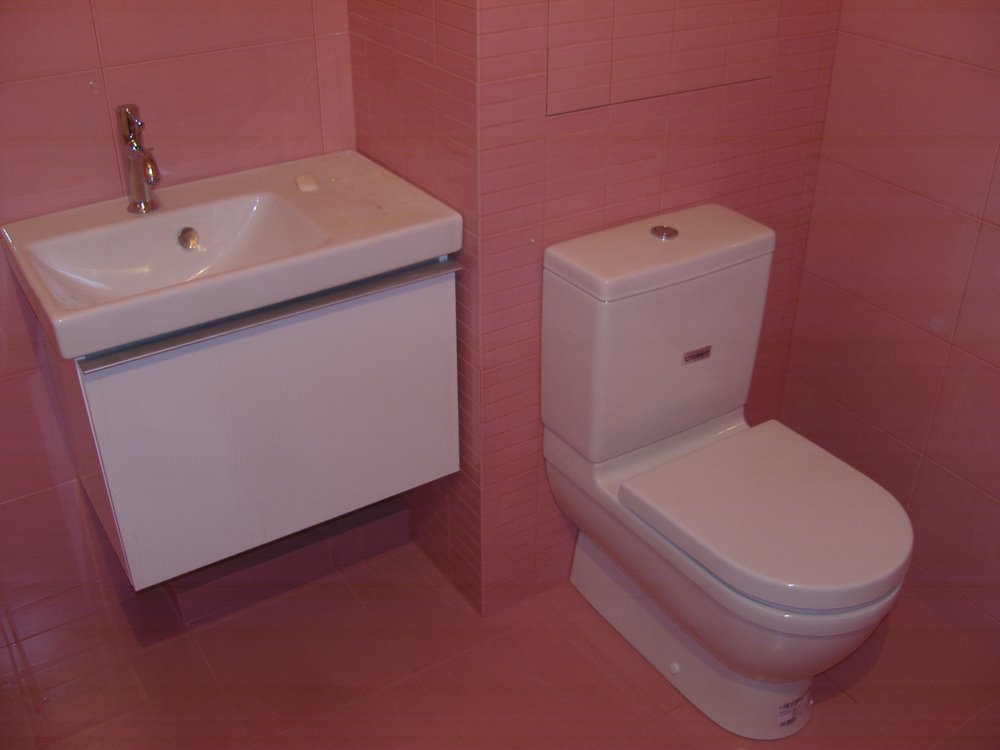

Установка сантехники
http://www.mastercity.ru/showthread.php?t=61976&page=57&p=2600850&viewfull=1#post2600850

master.msk написал : Установка сантехники
Что за изоляция на трубах? Обычная из леруа? Или супер-пупер нано-ткань?
Как раз ищу себе такую же раковину с тумбочкой подвесной. Не знаете производителя?
master.msk
master.msk
master.msk
Регистрация: 20.11.2008
Сообщений: 17580
17.01.2012 в 22:25:17
Oculus написал : изоляция
обычная.
Oculus написал : раковина
Jacob Delafon ODEON UP

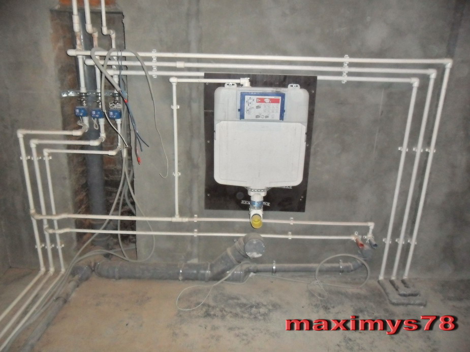

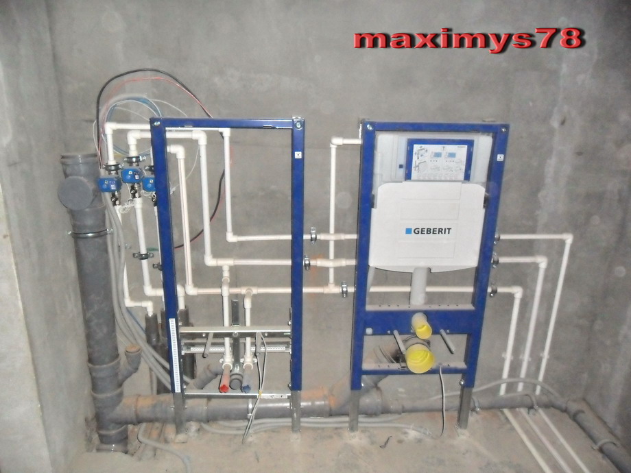

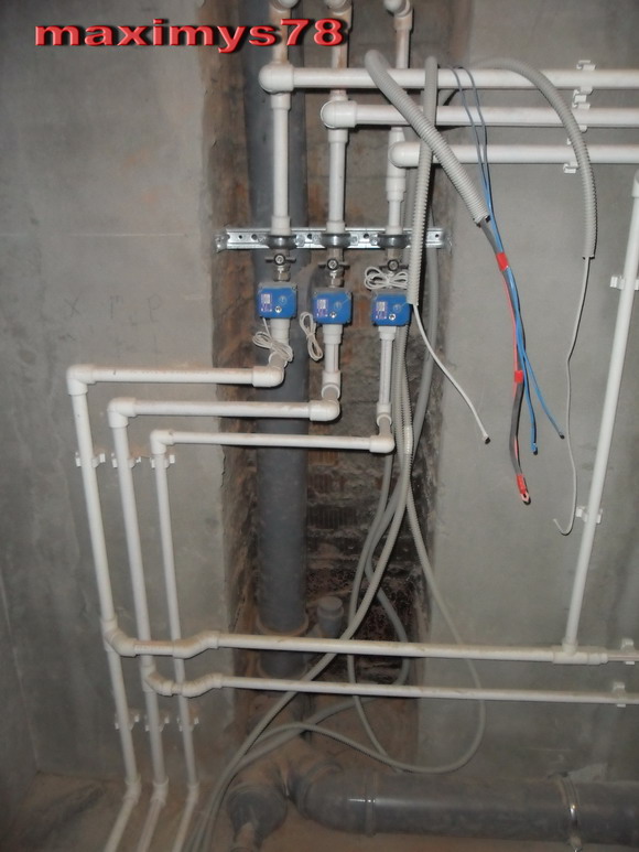

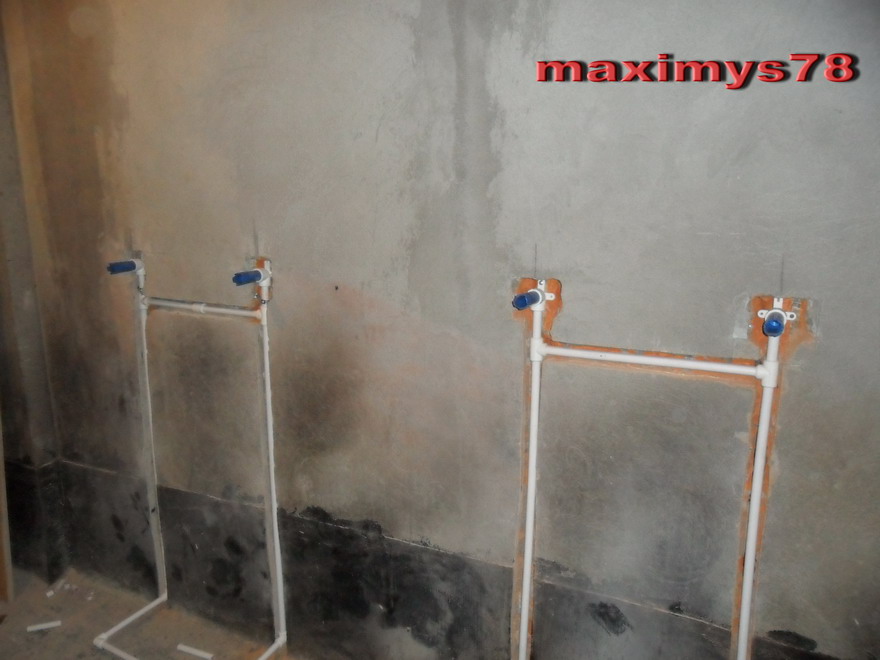

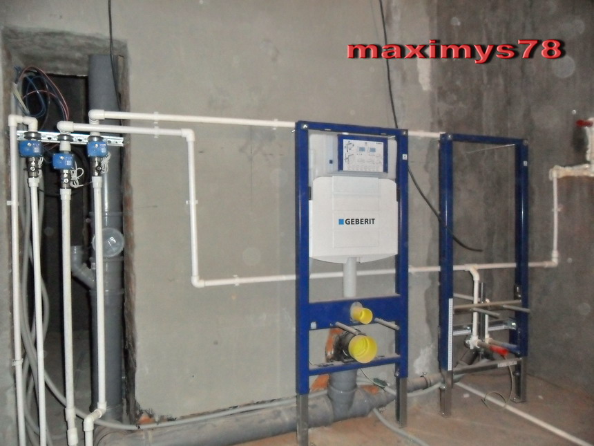

maximys78
maximys78
Регистрация: 03.11.2009
Мытищи
Сообщений: 762
18.01.2012 в 16:33:04

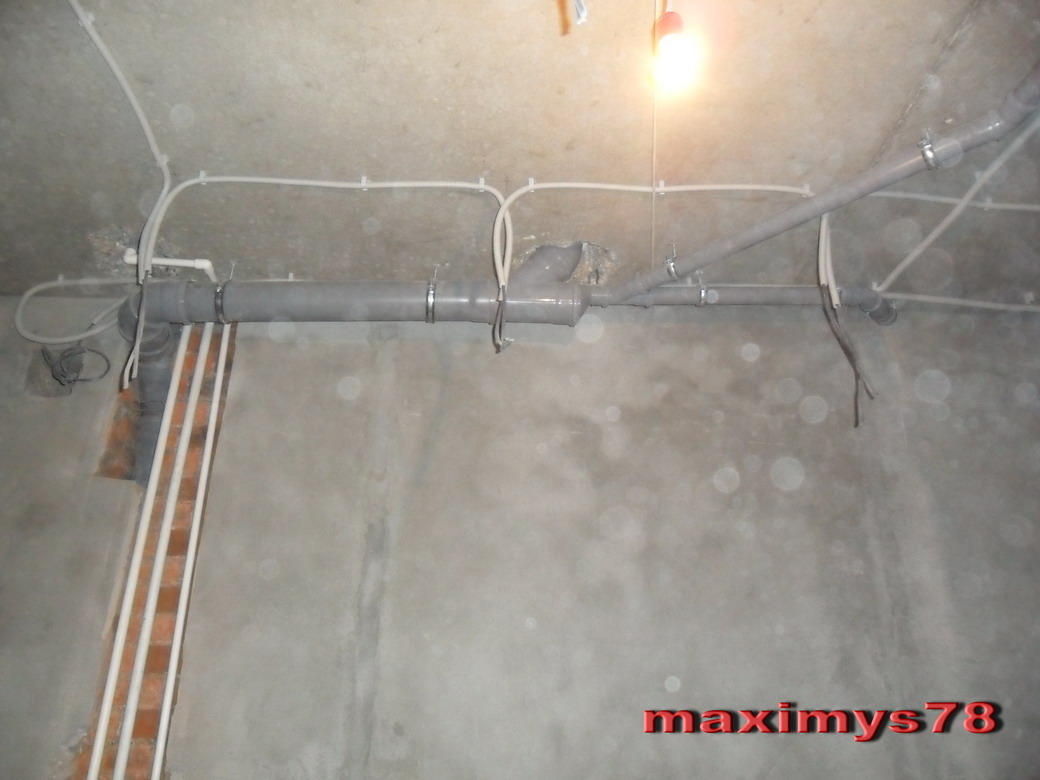

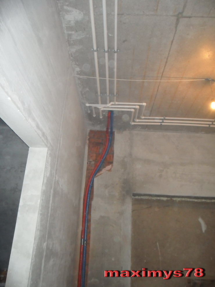

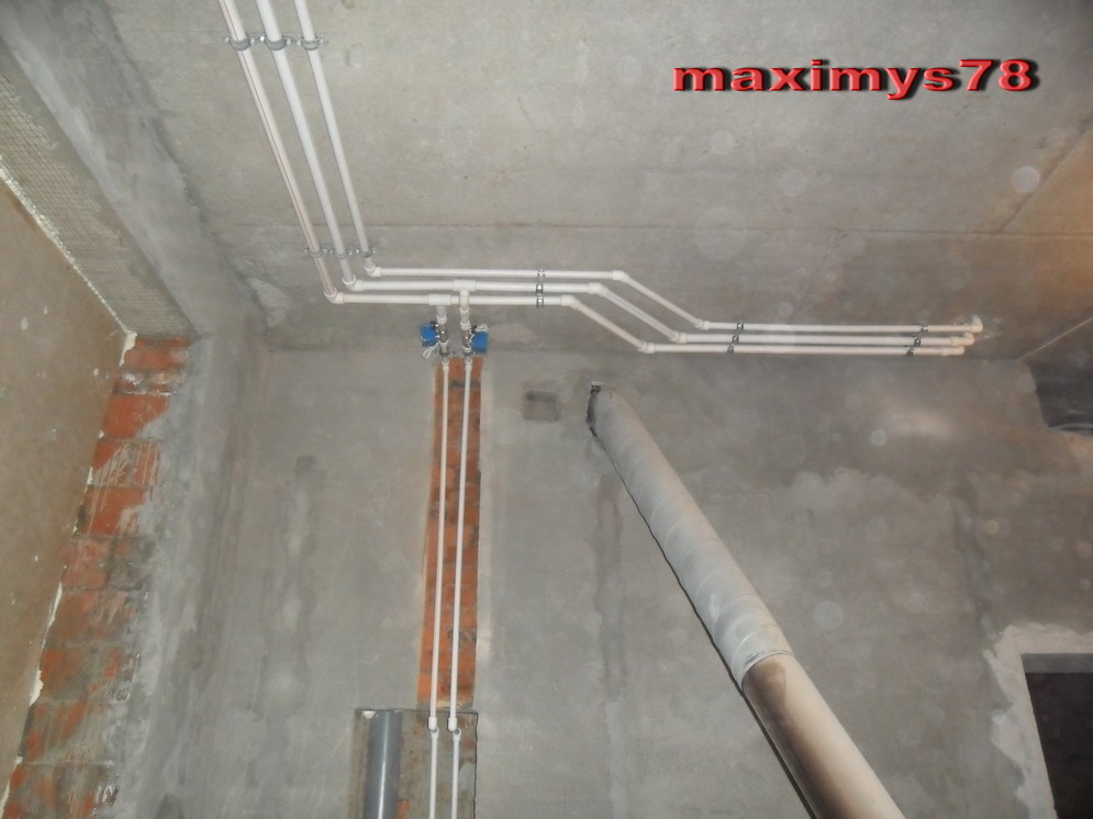

Монтаж отопления ,воды ,канализации в коттедже 1 100 кв.м. Прокладка стояков, установка инсталляций ,защита от протечек " Нептун" . Водоснабжение -ППР ,отопление -Rehau.Коллектора -FAR,запорная арматура- Itap, Bugatti, инсталляции- Geberit. По мере выполнения работ буду еще выкладывать фото.Утеплитель на воде пока еще не стали одевать ,т.к еще сделаны не все санузлы и не производилась опрессовка.
Максим.
