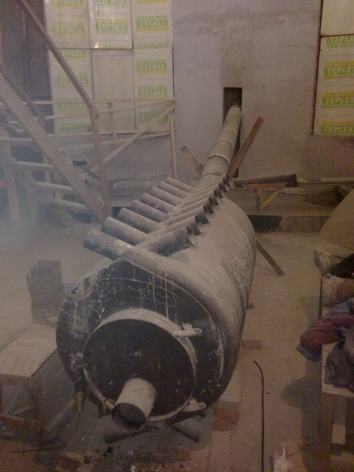

antipst; Нет коттедж, частный дом 3 этажа ,бассейн.Дом кстати сейчас отапливается 2-мя 1.000 кубовыми Бренеранами подключенными в дымоходы каминов,в округе строяться много домов и полно бесплатных обрезков. При температуре на улице -10 в доме +12 градусов.

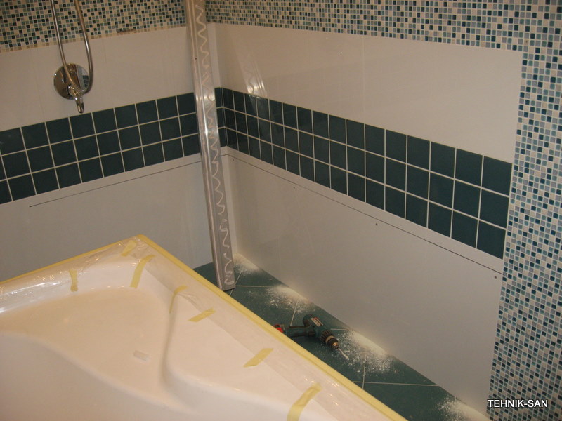

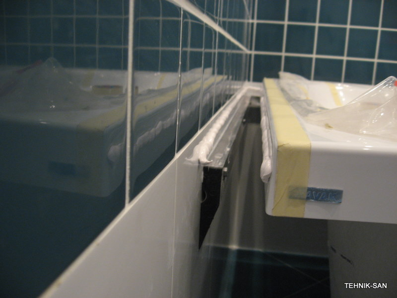

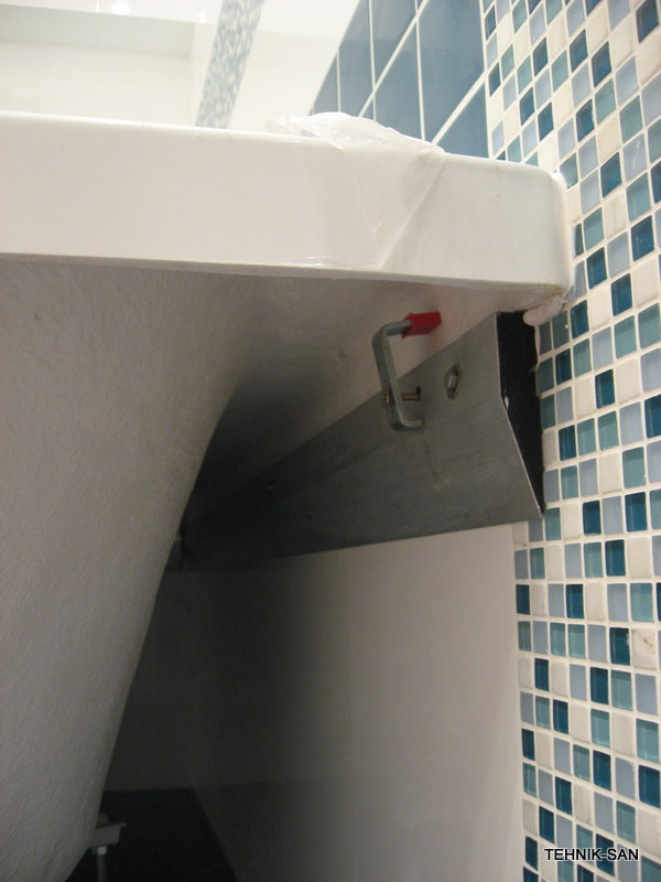

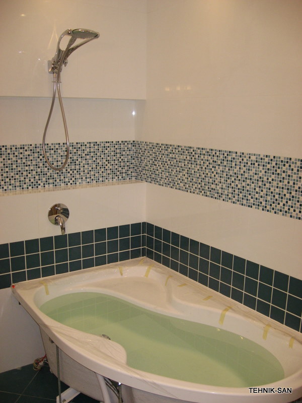

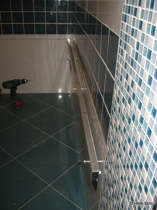

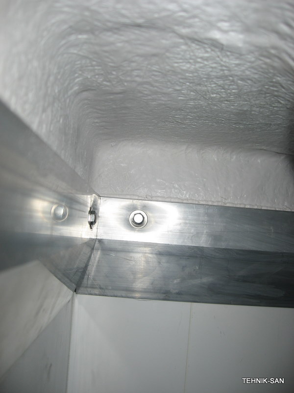

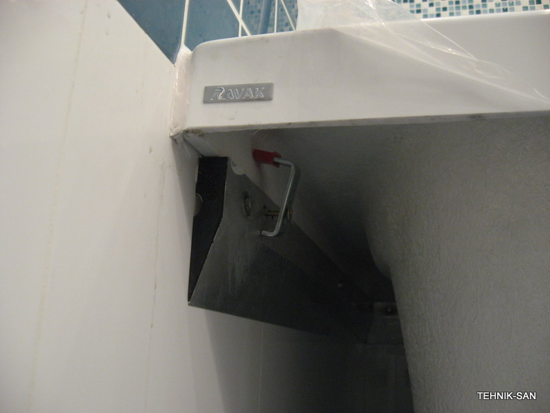

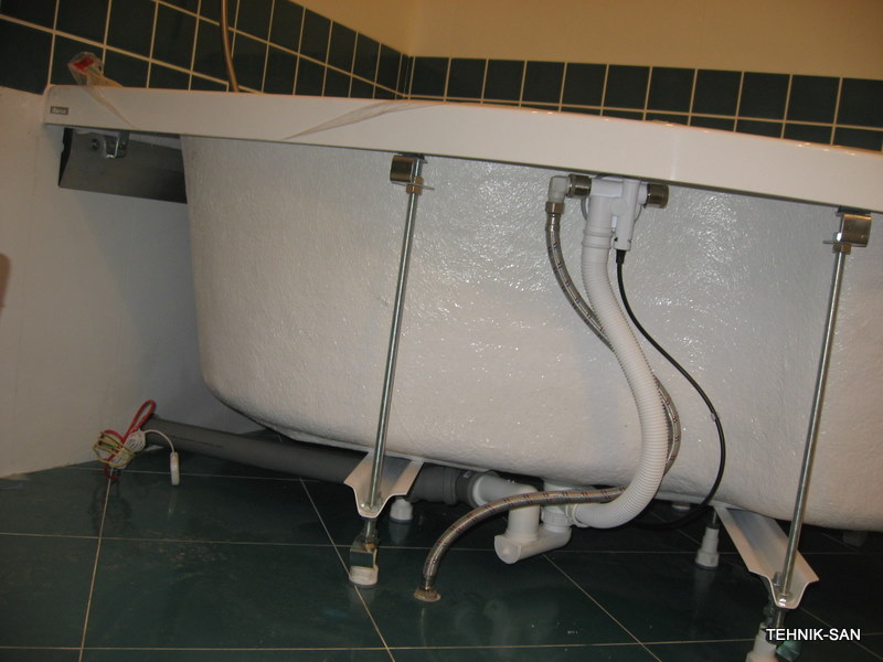

Установка акриловой ванны. Заполнение ванны предусмотрено через перелив. Для герметизации был применен герметик на основе MS-полимера Bizon PolyMax

Tehnik-san, Гибкая подводка в комплекте была?

Подводка для заполнения ванны покупалась отдельно

Tehnik-san А можно поподробнее узнать процесс монтажа? Предполагаю, что так:
  1. Регулируем высоту ванны (ножки).
  2. Придвигаем к стене, прикладываем правило, делаем отметки.
  3. Крепим правила к стенам.
  4. Промазываем герметиком, придвигаем ванну, прижимаем.
  5. Наполняем водой для создания рабочего веса и усадки? Или еще какие-то тонкости есть? Может после окончательного придвигания ванны необходима еще регулировка?

Iwast- по фото Вы прекрасно сами разобрались в этом вопросе и последовательность определили верно, мне даже добавить нечего ))

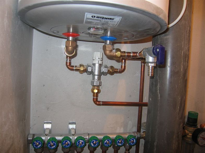

  1. Почему только malenkiy ставит термостатические смесители на водогрей? И почему на этом фото нет ОК на холодную воду (я так понимаю, что это фаровский смеситель у которого нет встроенных ОК)? http://photo.qip.ru/users/malenkiy/1144716/33972359/
  2. Почему никто не ставит термостатические смесители на отвод от стояка? Это решило бы проблему скачков Т при приеме душа за небольшие деньги. Почему бы не подключить термостатический смеситель к вводу и к водогрею через трехходовой кран, чтобы он использовался и при магистральном ГВС, и когда ГВ перекрывают?

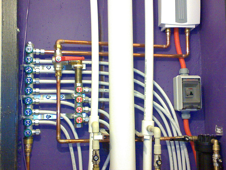

  5. Почему так редко коллекторы устанавливают вертикально? Фактически нашел только одно фото у Доки http://photo.qip.ru/users/131072/115038851/116369068/

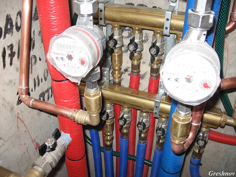

  8. Если я ничего не путаю, это коллекторы на отопление. Сертифицированы ли они для снабжения ПИТЬЕВОЙ водой? http://photo.qip.ru/users/greshnov/115205252/128176447/
