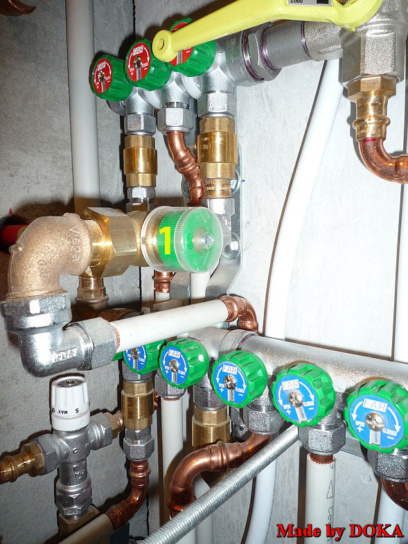

Georg III написал :

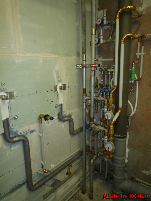

  1. Почему только malenkiy ставит термостатические смесители на водогрей?
Вы невнимательно смотрели мой альбом:) Но я ставлю только на мощные проточники, где температура может к сотне приближаться...
Georg III написал : И почему на этом фото нет ОК
А зачем они в данном случае? 2.На практике не решает особо, 100% вариант - смеситель-термостат. 3.У меня видели, это автоматическое заполнение/слив бойлера. 4.По нормам обязательно дублирование, подумайте почему... 5... 6.Из-за огромной глубины необходимой штробы, а обычно вообще запенивается... 7.Не ко мне. 8.-"-

Georg III написал : Если я ничего не путаю, это коллекторы на отопление.
а в чём принципиальное различие..вообще возможно на ваш взгляд ?

сансэй написал : а в чём принципиальное различие..вообще возможно на ваш взгляд ?
Я х.з. Просто спросил, т.к. не случайно производитель разделяет и не случайно разные марки латуни на них идут. М.б. из коллекторов на отопление вымываются какие-нить вредные в-ва, типа свинца и т.п. Хотелось бы быть уверенным, что не навредит здоровью.

ДОКА написал : По нормам обязательно дублирование, подумайте почему...
Подумал - не понял. Если снять сервопривод с крана, то он превращается в обычный шаровой кран, который никто не дублирует. При этом, есть сервокраны с возможностью ручного закрытия. Так какой ответ? :)

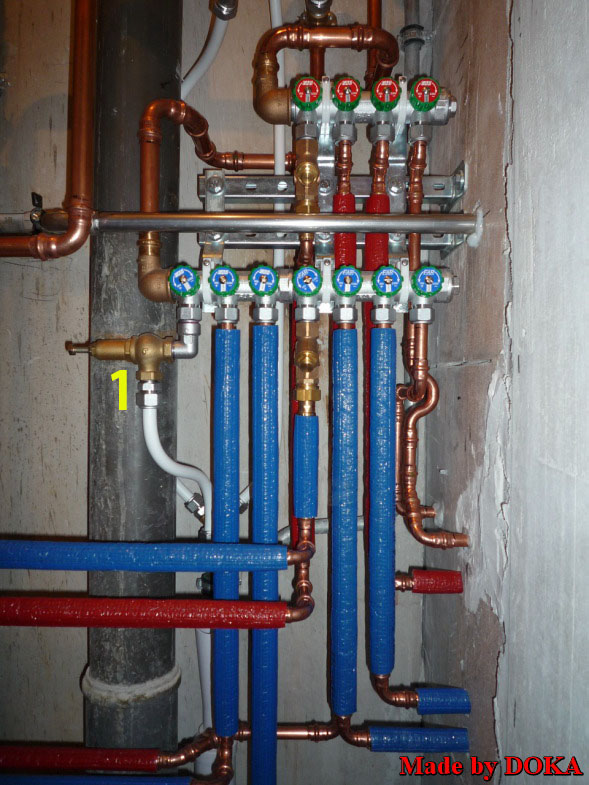

ДОКА написал : 5...
Не понял :) Что означает ваше "..."? Вроде бы, судя по картинке, места много. Зачем поворачивать коллектор? И зачем его не поворачивать в других случаях? ;) По мне, так в большинстве домов санузел микроскопический, да еще стояки расположены по-уродски. И такая ситуация как бы сама подталкивает к вертикальному расположению коллекторов.
ДОКА написал : Из-за огромной глубины необходимой штробы, а обычно вообще запенивается...

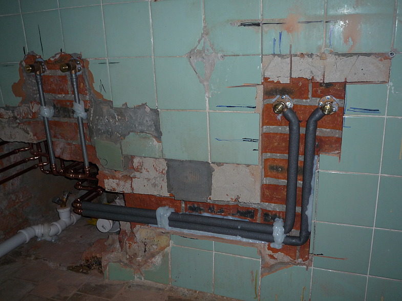

ОК. Тогда в продолжение вопроса два новых - теперь уже пятничных - УРА! :) - вопроса 8 и 9 по следующему фото:
http://photo.qip.ru/users/131072/115309784/124895475/
  1. Почему тогда трубы слева обмотаны, а справа - в изоляции?
  2. Как определяете уровень заглубления водорозеток если "нулевой" уровень стены пока не ясен?

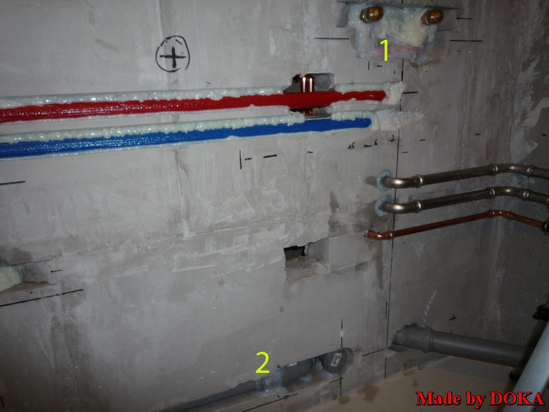

  2. Что за монтажные массы под номерами 1 и 2 на фото? Я так понял, что это не пена. Тогда почему вместо 1 не используется пена? И каково предназначение 2: обеспечить подвижность соединений, либо это их дополнительная герметизация, либо "алебастр" для быстрого крепления в штробе?

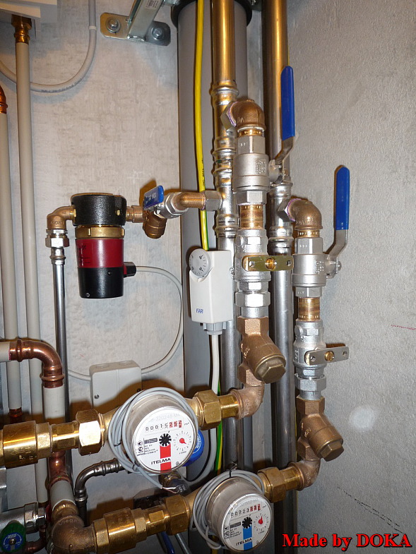

  3. Не понял, для чего используется термостат и насос на следующем фото. Если я правильно понимаю, насос прогоняет воду через полотенец. Термостат включает насос при остывании полотенца. Но тогда термостат должен подключаться к трубе рядом с полотенцем, а он на фото он на стояке - нипанятка :) Или же он подключен к сервокранам водогрея и заоодно включает водогрей, если отключается ГВ (и температура в стояке падает)? Но тогда где сервокраны водогрея? http://photo.qip.ru/users/131072/115875843/141424952/
  4. На следующем фото под номером 1 группа безопасности водогрея? А кто производитель?

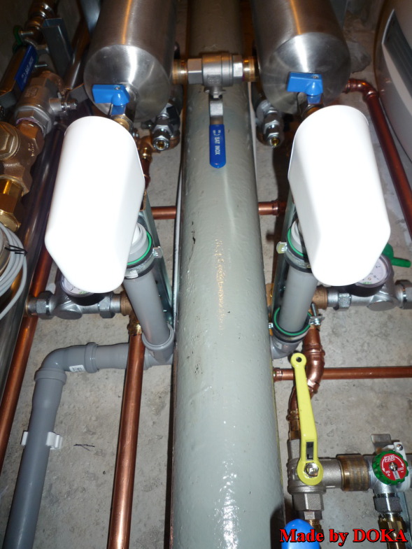

  5. Это сухие сифоны? Чьи? http://photo.qip.ru/users/131072/115935681/144908017/
  6. Что за устройство под номером 1 на следующем фото?

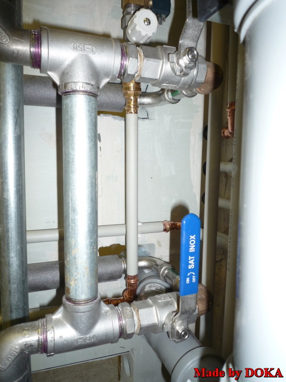

  7. Как собирается такая конструкция (не понятна последовательность. По идее, должно быть что-то вроде сгона с гайкой или крана на байпасе :))? И кто производитель тройников? http://photo.qip.ru/users/131072/115730580/136232533

Georg III написал : М.б. из коллекторов на отопление вымываются какие-нить вредные в-ва, типа свинца и т.п. Хотелось бы быть уверенным, что не навредит здоровью.
Здесь речь скорее о сохранности самих коллекторов, на водопровод должны быть из DZR-латуни .
Georg III написал : При этом, есть сервокраны с возможностью ручного закрытия.
С ручной деблокировкой - это все равно не есть полноценный кран, начало заливать - начали закрывать - обломили ручку - потоп. Ну примерно так. Обязательно нужно дублировать.
Georg III написал : Вроде бы, судя по картинке, места много. Зачем поворачивать коллектор?
В данном случае - чтобы не залезал за канализ. стояк и просто из соображений компоновки.
Georg III написал :
Это просто нюансы монтажа, никакого глубокого смысла здесь нет.:)
Georg III написал :
  1. Как определяете уровень заглубления водорозеток если "нулевой" уровень стены пока не ясен?
Это опыт! Шучу;) По хорошему, он должен быть ясен к моменту монтажа.

Georg III написал : Не понял, для чего используется термостат и насос на следующем фото.
Когда в стояке нет воды или она холодная, термостат выключает насос;) Неужели это так сложно?
Georg III написал : На следующем фото под номером 1 группа безопасности водогрея?
Нет, сброс избыточного давления с ХВС Производитель ICMA
Georg III написал : Это сухие сифоны? Чьи?
HL21
Georg III написал : Что за устройство под номером 1 на следующем фото?
Термосмеситель HW
Georg III написал : Как собирается такая конструкция (не понятна последовательность. По идее, должно быть что-то вроде сгона с гайкой или крана на байпасе )
Сгон выше по стояку.
Georg III написал : И кто производитель тройников?
Raccorderie Metalliche А почему именно тройники заинтересовали?;)
Georg III написал : . Что это за блестящие гильзы на стояках? И стояк собран на пакле или анаэробе?
НС, стояк собран на анаэробе,лен только в местах соединения со старым стояком.
